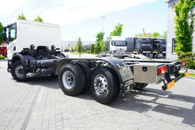

קיימות משאיות ראש גורר 6X2,  זאת אומרת רק סרן אחד מניע והסרן האחורי השני הוא סרן מתרומם סינגל ג'אנט.
בחלק מהדגמים הסרן המניע הוא האמצעי והסרן המתרומם הוא האחורי ובחלק זה הפוך, המניע הוא האחורי והמתרומם הוא האמצעי.
האם יש יתרונות/חסרונות לכל אחת מהשיטות ומדוע בעצם שתי השיטות קיימות?

בדיוק מה שאני שואל, מתי יש עדיפות לסרן אחורי (השלישי) מניע? אני רואה בזה רק חסרונות  ועדיין קיימת תצורה כזאת. מתי היא עדיפה?
לפני 9 דקות, Ooga כתב:
שים לב שהמשאית עם הסרן המניע מאחור היא משאית הרבה יותר קצרה, וכנראה שלשים את הסרן המניע באמצע היה פוגע באחיזה שלו.
תסתכל בסט תמונות הנוסף שצירפתי, שתי המשאיות באותו אורך.
