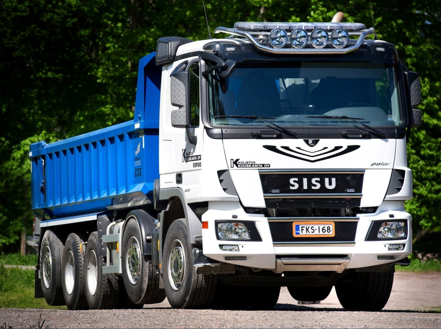

יש אפילו יצרן פיני קטן ולא כ"כ מוכר SISU שמתמחה בייצור משאיות כאלה כמו זו 10X4 עם סרן שני וחמישי מתרוממים.
אכן. יצא לי לראות הרבה משאיות SISU מכל מיני סוגים. הם מתמחים בתצורות "מעניינות", יש גם שישה ושבעה סרנים לשלדה אחודה.

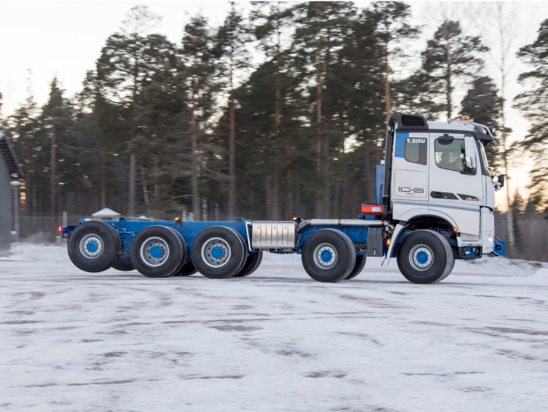

SISU יצרן קטן ומעניין מאוד. קיים כבר 90 שנה, אין להם מפרט סטנדרטי אלא הכל בהתאמה לבקשת הלקוח.
אורך, מספר הסרנים ותצורת ההנעה. יש מ 2X4 עד 10X10.
הם בונים רק כמה מאות יחדות בשנה, זה כלום במוניחם של היצרנים הגדולים אבל מגוון התצורות, רמות ההשקעה וההקפדה גבוהות והתאמה פרטנית לדרישות הלקוח מאפשרים להם לשרוד.

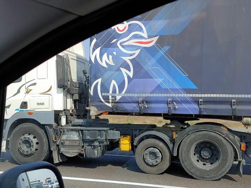

לפני 18 שעות, Buki כתב:
קיימת תצורה, נדירה מאוד, של Lazy Axle עם גלגלים קטנים.
קיים גם בארץ, במשאיות של אחת מחברות הפוספטים - אפשר לראות אותה בעיקר באיזור דימונה.

לפני 3 שעות, itsik170 כתב:
קיים גם בארץ
צילמתי את התמונה בארץ שבוע שעבר.
זה לא נפוץ בארץ בכלל.

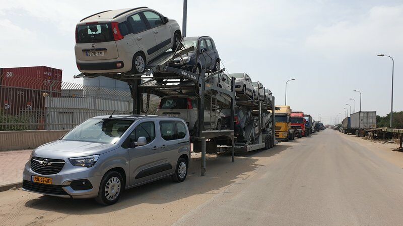

לפני 9 שעות, Buki כתב:

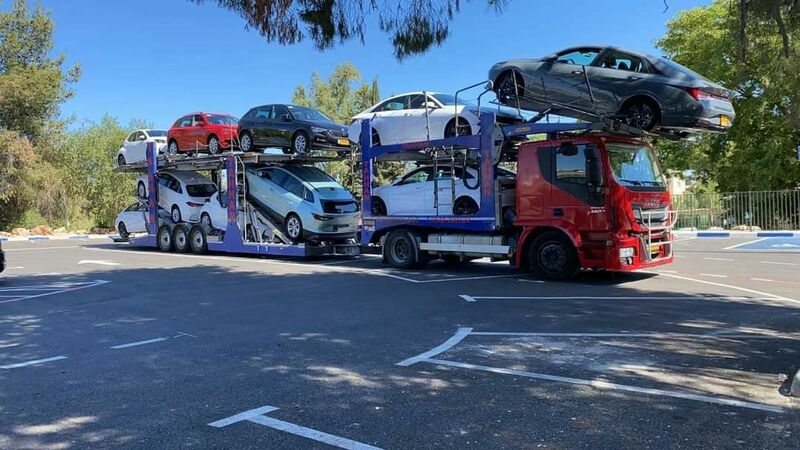

הסידור של סרן שלישי קטן קיים גם במוביליות של כלי רכב
עוד עובדה שגליתי לאחרונה, זה שהמוביליות החדשות הם על בסיס של סמי טריילר.
וניתן ככה לפרק את כל השלדה שנועדה להובלת רכבים
לא מזמן חברת פרידנזון הוציאו משירות מוביליות כאלה ישנות והפכו אותן לסמיטריילרים שגוררים בעיקר מכולות.
ודיסקים בגודל של מגש פיצה .

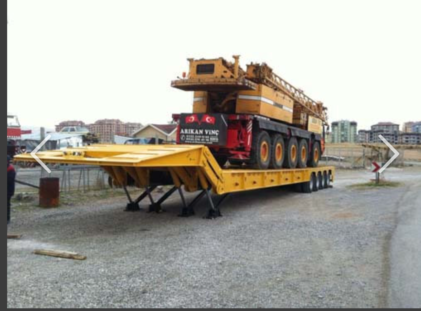

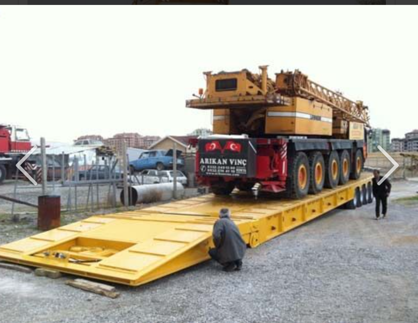

לפני 13 שעות, vadim6385 כתב:
אני פעם ראיתי על כביש 6 סמיטריילר עם היגוי אחורי על העגלה, שיודע לעשות crab walk.
כשהמשאית החליפה נתיב, זה נראה כאילו העגלה פשוט זזה הצידה.
זה נקרא נתמך "לגו". כל סרן מתחבר בנפרד לסרן שצמוד אליו וככה מרכיבים את כמות הסרנים של הנתמך בהתאם למשקל שהנתמך צריך לשאת. לרוב מדובר במשקלים גבוהים מאוד. יש לי תמונות של נתמכים כאלה עם 10 ו-11 סרנים.
לפני 49 דקות, itsik170 כתב:
מדובר בכלים מיוחדים שמגיעים לרוב קומפלט מחו"ל. יש 2 מדגמים שמייצרים את המרכב הזה, ROLFO ו- LOHR. המיקום של הצלחת גרירה מאוד נמוך ובקצה האחורי של הגורר. עושים הרבה התאמות בגורר כדי שיתאים לנתמך המיוחד הזה ולכן בניגוד לנתמכים רגילים, בנתמכים המדוברים לא ניתן לחבר לגורר רגיל וגם בין הגוררים לא תמיד אפשר להחליף נתמכים מיצרנים ודורות שונים.
