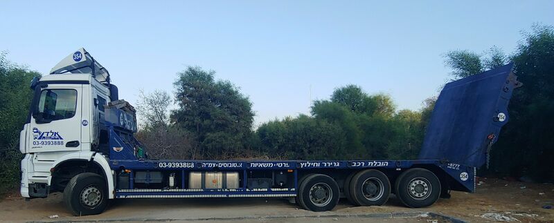

נתקלתי גם בכאלה , ככל הנראה חלוקת עומס גבוה על פני הסרנים.

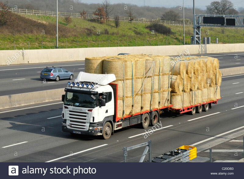

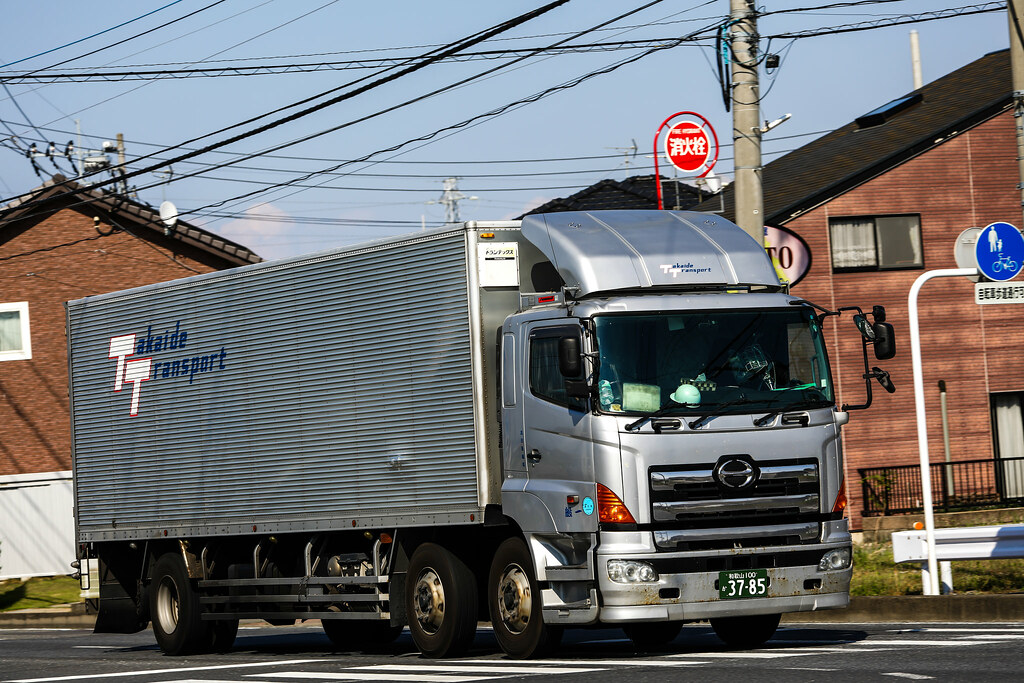

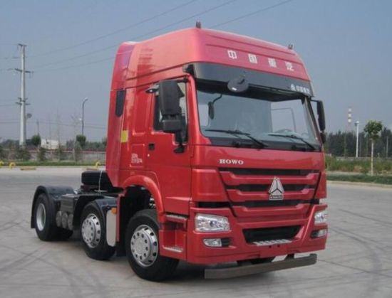

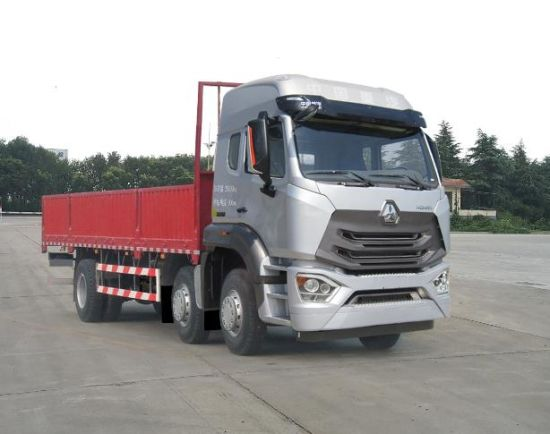

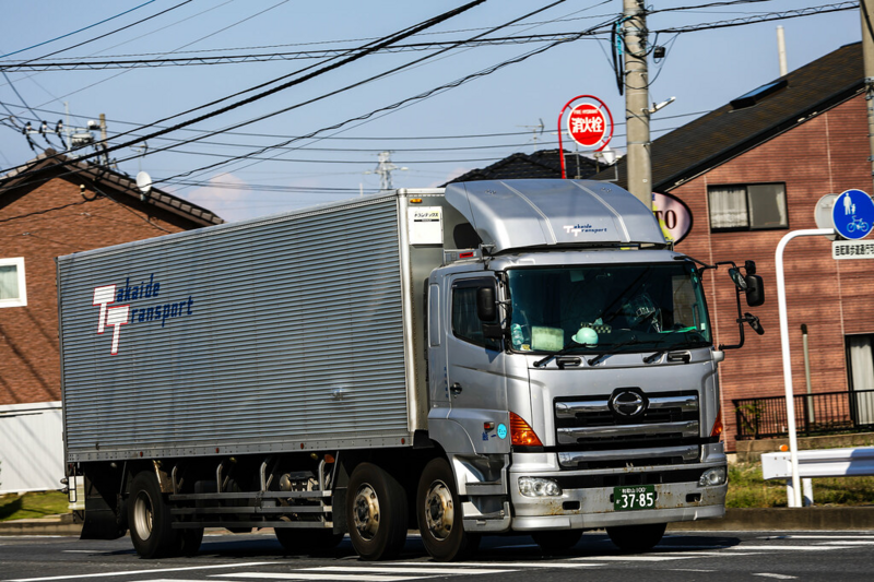

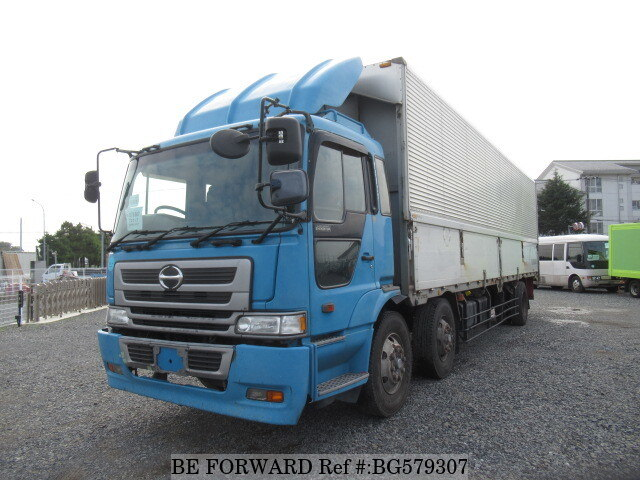

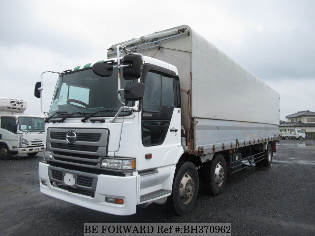

קיימת תצורת 6x2, עם שני סרנים מקדימה, וסרן בודד מאחורה.
לא יודע אם קיים בארץ, אבל הבנתי שזה מאוד נפוץ במשאיות כבדות במזרח הרחוק. השאלה למה זה טוב? מה היתרון בזה? כדי שיהיה יותר קל לתמרן במקומות צפופים?

לפני 5 שעות, vadim6385 כתב:
מדובר על משהו כזה:
לא יודע את הסיבה המדויקת אבל זה משנה את חלוקת המשקל בין הסרנים. במצב של סרן אחד מקדימה ו-2 מאחורה טווח מרכז הכובד מאוד מצומצם אז יכול להיות שהתצורה של 2 סרנים מקדימה משפרת את החלוקה.
אם רוצים לשפר תמרון אפשר להוסיף היגוי לסרן המתרומם (לא מניע) כשיש צמד סרנים מאחורה שהקדמי מבניהם מניע.

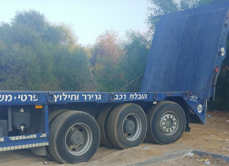

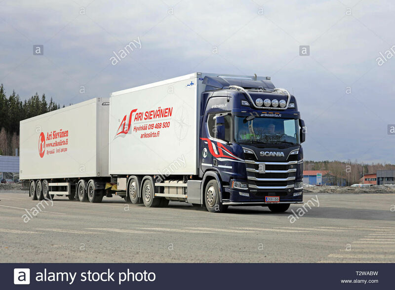

עוד תצורה מעניינת - שלושה סרנים מאחורה, האחורי ביותר מהוגה (ולא מניע).
