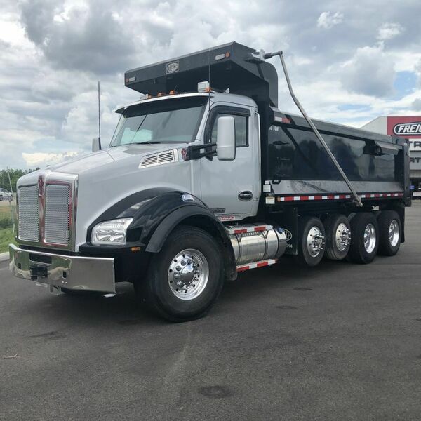

למיטב זכרוני הסידור הזה מאוד נפוץ במשאיות הייבר בארה"ב, אבל הן הרבה יותר קצרות מהמשאית בתמונה (או לפחות הפרופורציה שונה לגמרי), כנראה שפשוט מיועדות לשאת משקלים מאוד גבוהים.
עריכה:
מתכוון לסגנון הזה:
Mackdumptruckimage_1200x1200.jpg?v=15850
עריכה אחרונה על ידי RedLabel

לפני 14 שעות, RedLabel כתב:
עריכה:
מתכוון לסגנון הזה:
בארה"ב יש גם כאלה עם 5 סרנים, ששני סרנים מתרוממים

לפני 23 שעות, itsik170 כתב:
גם בארץ, רק קצת שונה.
המשאית בתמונה היא מסוג משא רכין (או רכינה בשפת העם או "הייבר" בשפת העם בלעז), כלומר מובילה משא בתפזורת.
משאית מסוג זה מוגבלת לתצורה של עד 4 סרנים.
יש משאיות עם יותר מ-4 סרנים אבל הן מוגדרות כרכבי עבודה, כלומר מותקן עלהם מרכב כלשהו אבל הן לא יכולות לשאת סחורה. לדוגמא מנוף (ללא ארגז) או משאבת בטון.
תפקידם של הסרנים המתרוממים הוא לחסוך דלק ובלאי לצמיגים כשהמשאית נוסעת לא עמוסה וזה מתקיים רק במשאית שמובילה סחורה בתפזורת. רכב עבודה מיומו הראשון ועד יומו האחרון ייסע תמיד בעומס מלא ולכן הסרנים המתרוממים תמיד נמצאים למטה על הרצפה (לא מתקינים להם את הרכיב שמרים אותם).
עריכה אחרונה על ידי redroze

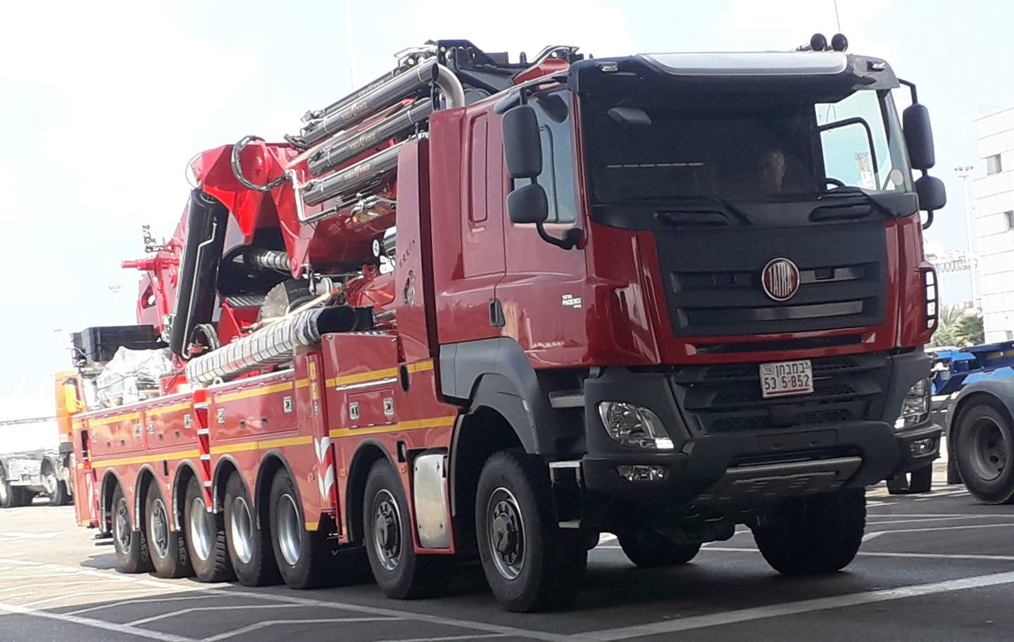

לפני 7 דקות, redroze כתב:
כלומר מותקן עלהם מרכב כלשהו אבל הן לא יכולים לשאת סחורה.
דוגמא יפה שפעם שמתי בשירשור אחר:
אלעד, תודה על כל החידודים!
מה זה?
כלומר, מה זה המתקן הזה על הטטרה?
