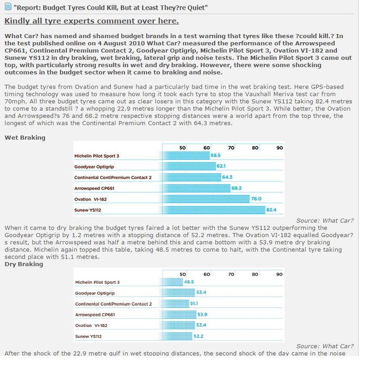

אניח לך טבלה מאתר שבדק ונתן כותרת חד משמעית בנושא ובתרגום עברי פשוט "צמיגים יכולים להרוג אותך אבל לפחות הם שקטים"
נכון לא צריך ללכת על הטוב ביותר כי גם צמיגי ביניים מחברות טובות עדיים נותנים מרחקי עצירה טובים מאד לעומת מסכני החיים
