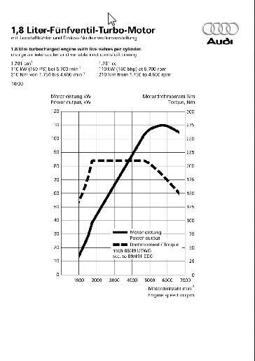

עדין, בגרפים של מומנט לעומת סלד ברכבי בנזין טורבו, המומנט מטפס במהירות כבר בסלד בסביבות 2000 , לכל הדעות סלד נמוך.
איך זה מסתדר עם הקביעה למעלה שמלוא הבוסט יתקיים במצב מצערת מלאה (סלד מאוד גבוה).
בגרפים שונים ראיתי שבס"ה הבוסט מתחיל בסלד יחסית נמוך ונשאר די יציב עד סלד כפול ויותר.
מצורף גרף דוגמא
מצורף גרף דוגמא
[ATTACH=CONFIG]481050[/ATTACH]
מה הקשר לגרף???
את הגרף הזה, בדיקת הדיינו הזו לא עשו במצערת חלקית או ב"ליטוף" של הדוושה,אלא במצערת מלאה נכון המומנט מתקבל ב 2000 סל"ד אבל שוב זה במצערת מלאה.
וכמו שאמרו לך את הגדישה אתה מקבל מגזי הפליטה שמסובבים טורבינה, ככל שיהיו יותר גזי פליטה תקבל גדישה מלאה יותר מהר דהיינו פתיחת מצערת מלאה,יש מצב אולי שתגיע לגדישה מלאה בלדוגמה ב 50-60 אחוז פתיחת מצערת אבל זה יעלה בהדרגה ותקבל את מלוא הגדישה גבוה במעלה הסל"ד.
