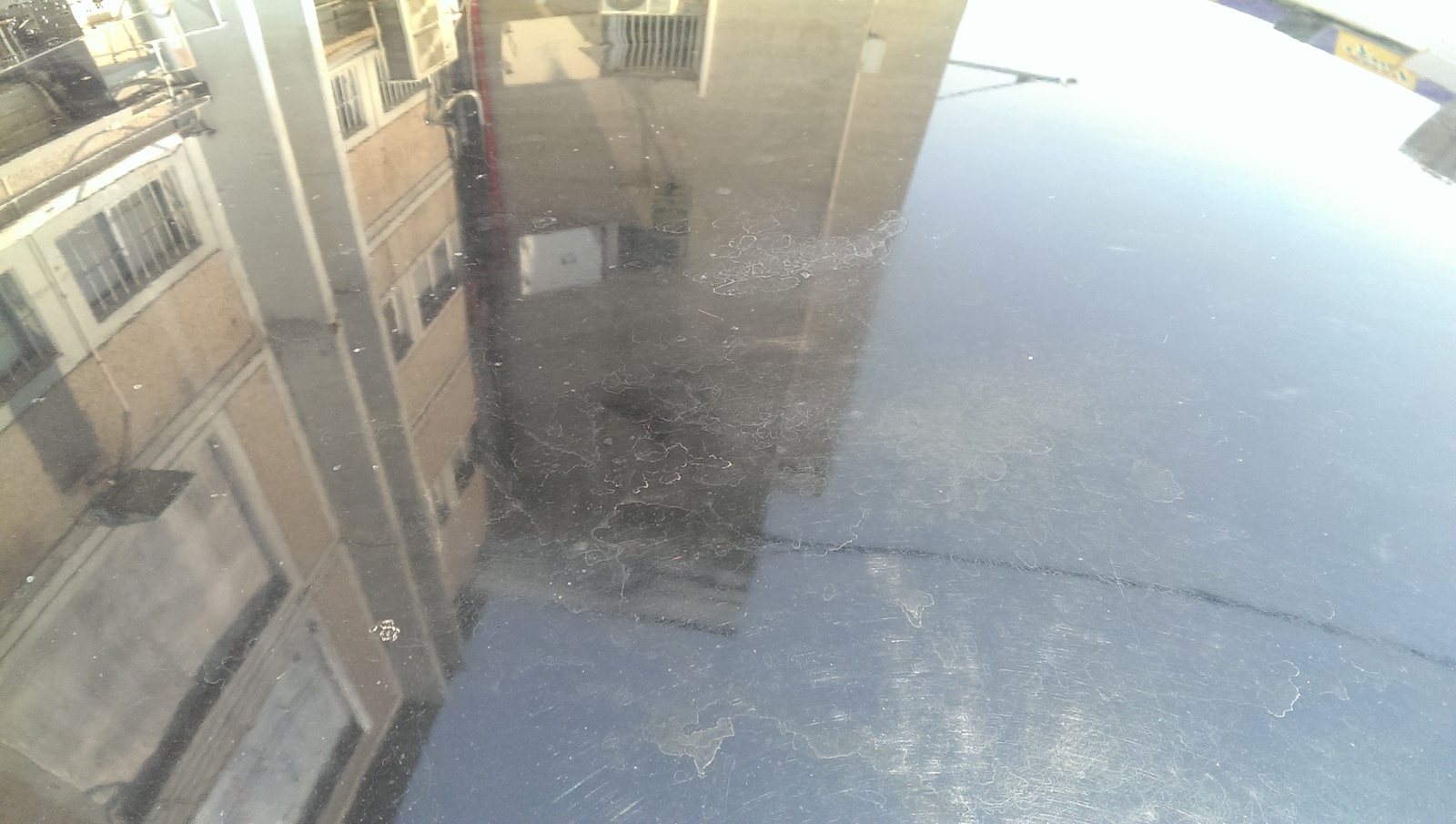

אחרי שסיימתי עם הפלסטלינה ועברתי לפוליש גיליתי שיש כתמי מים/אבנית שפשוט לא יורדים.
אז קפיצה זריזה לאוטוסטור וחזרתי לעבוד על הרכב עם שלייף סבון.
לאחר מכן פוליש של CG 32 ואחכ 36
שטיפה.. וכמובן בלק לייט גם של CG ואח"כ מנזרנה PL

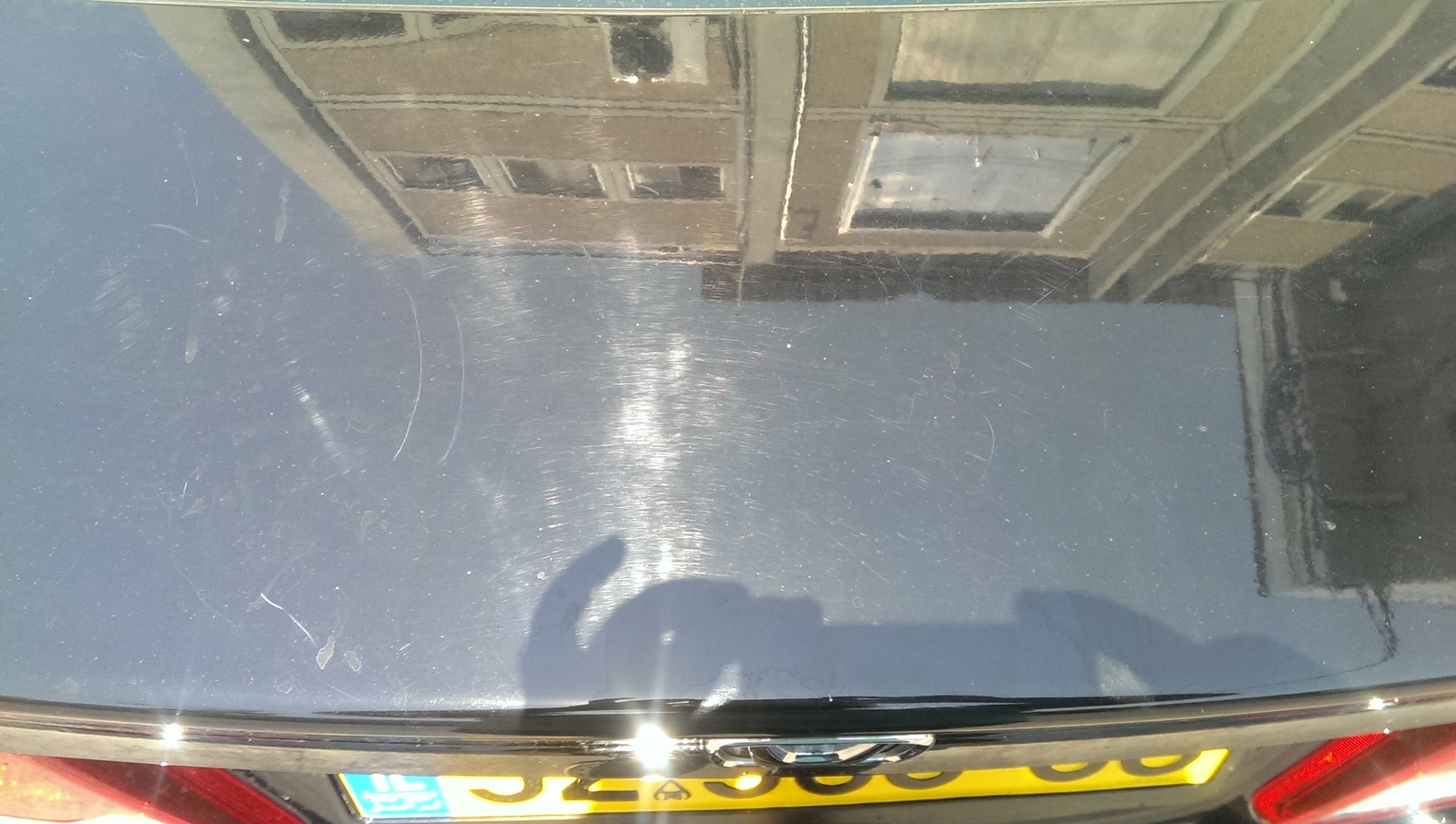

אלו כמובן תמונות לפני העבודה
בגאז'

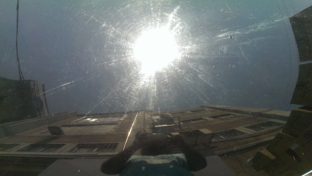

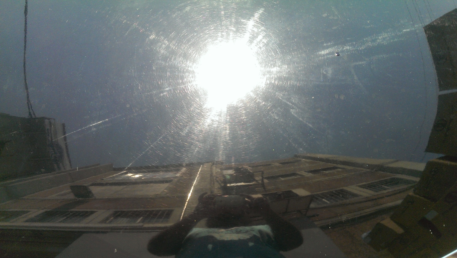

גג (ניתן לראות את הכתמי מים/אבנית)

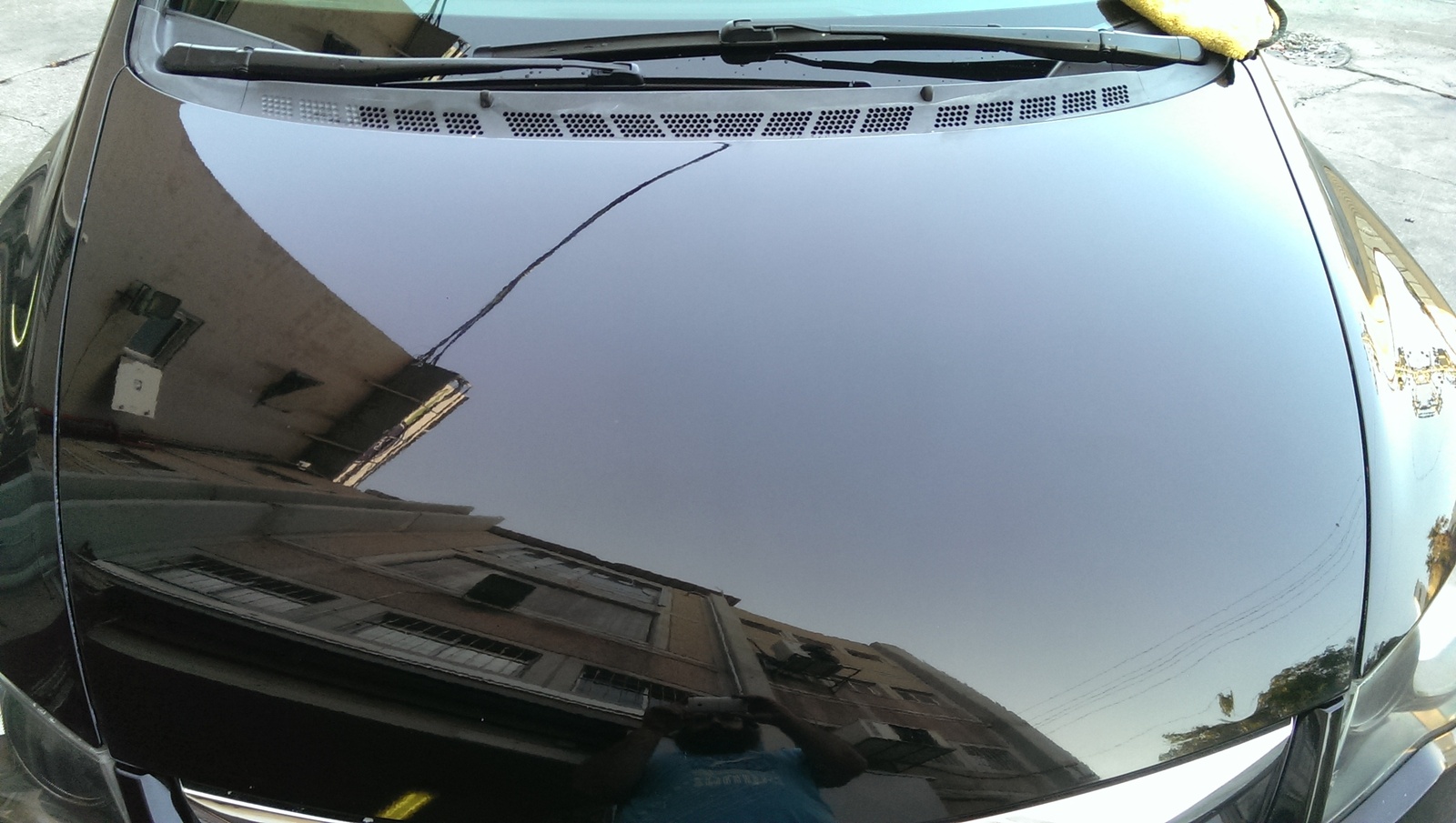

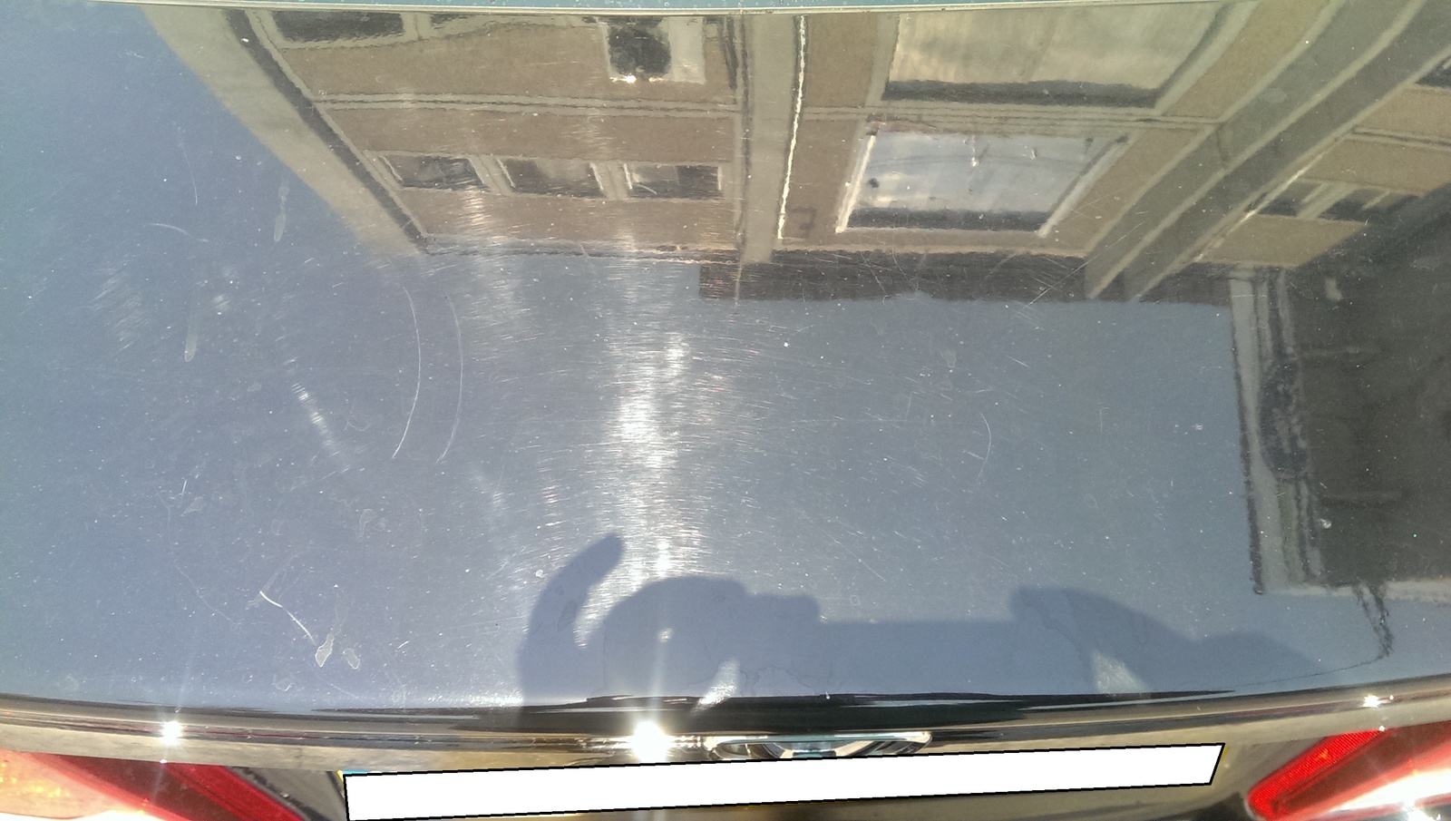

מכסה מנוע

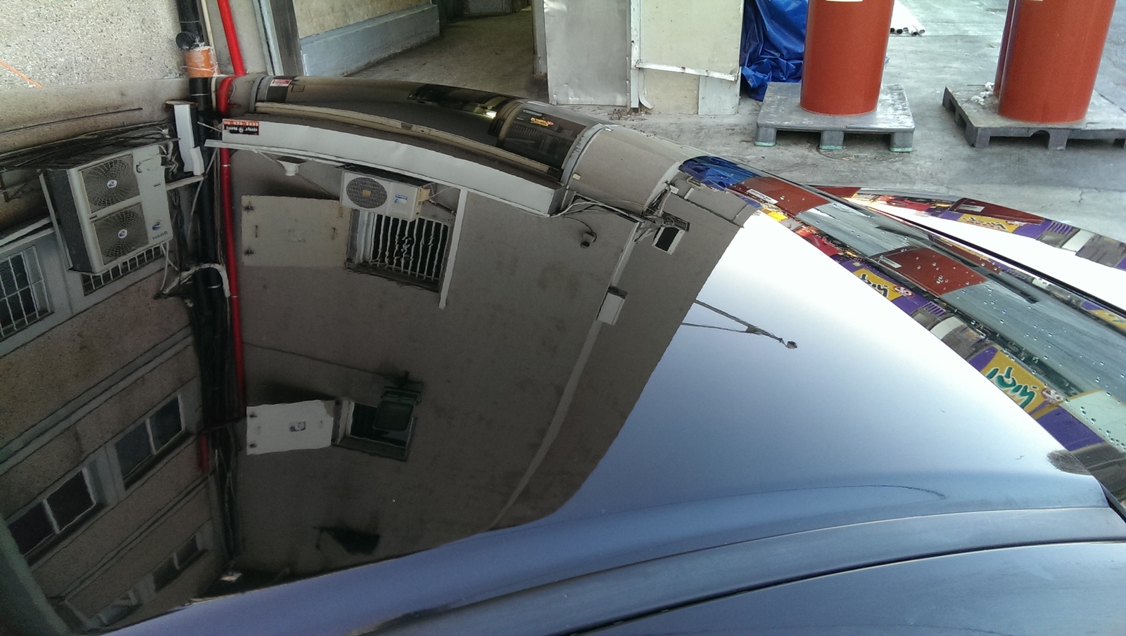

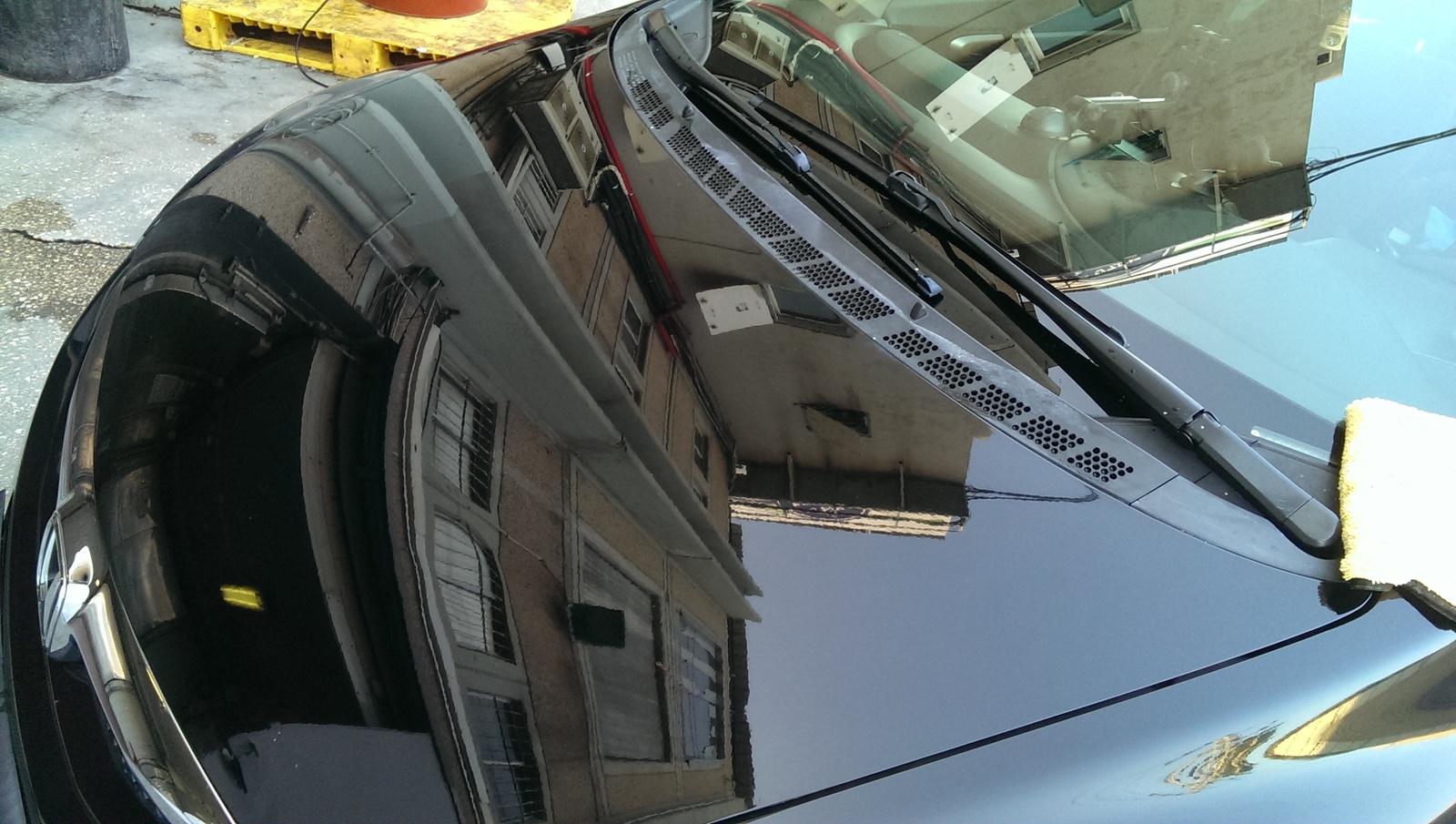

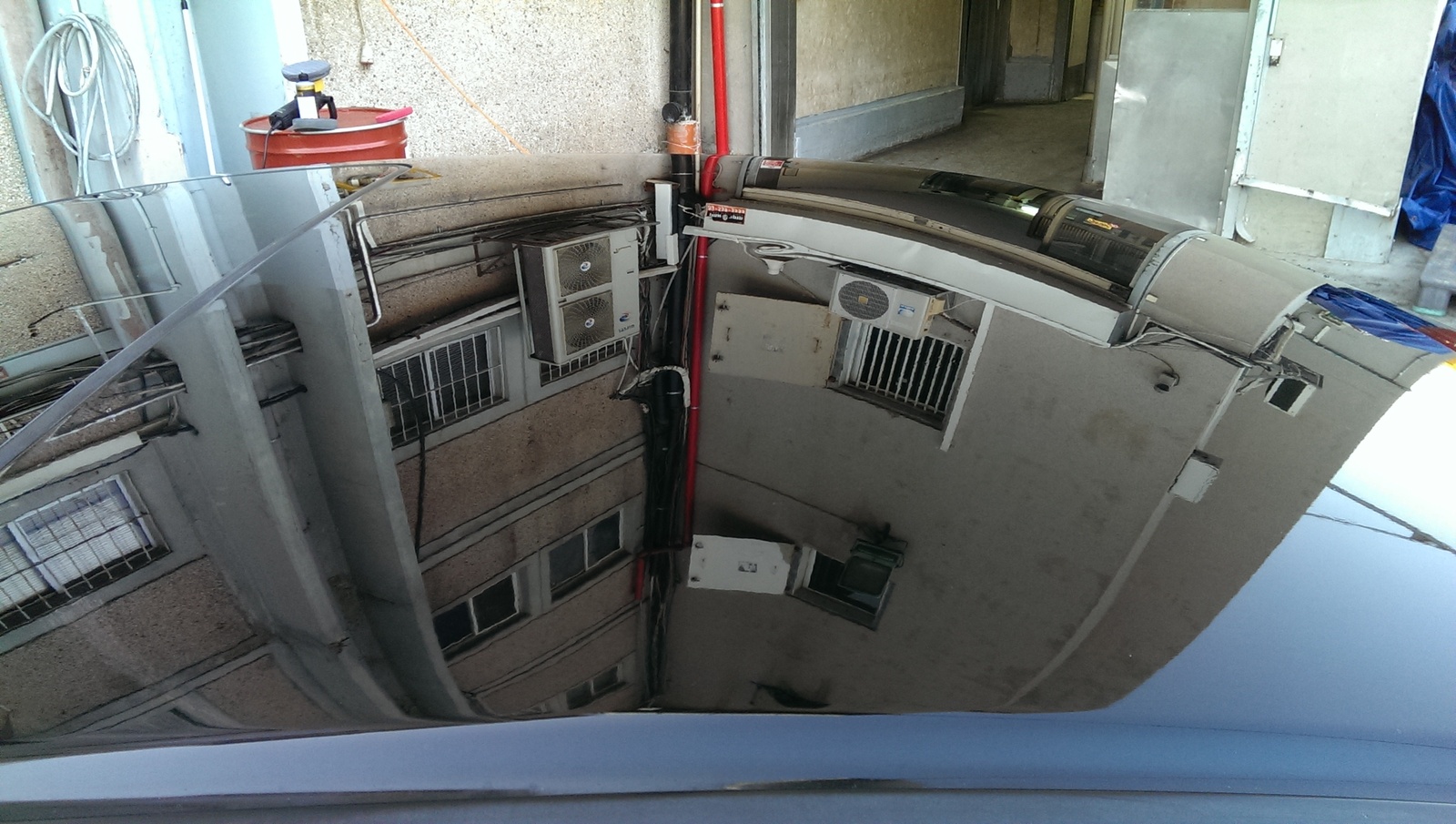

וקצת תמונות של אחרי העבודה
למה צילמת את הבית שלך עם עדשה כזאת עקומה? :lol:
נראה נהדר, כל הכבוד.

לגבי האבנית היא לא ירדה בכלל בפוליש
הבנתי שיש חומרים שכן מורידים אותה אבל אין אותם בארץ כרגע
משה מאוטוסטור אמר שאפשר להזמין אותם אבל יקח 3 שבועות
מבחינתי לא היה מצב לחכות עוד עם הרכב.
אז שלייף סבון מבחינתי היה בלתי נמנע
עבודה יפה.
הדבר היחיד שלא הבנתי הוא מה הצורך בבלאק לייט בנוסף להגנה, לאחר ביצוע פוליש.
אין טעם בגלייז לאחר פילוש הרכב, בשום מצב.
לטעמי יצרת לך עבודה נוספת.
חוץ מזה?
נראה פצצה.
ממליץ לך מעכשיו לרכוש carpro spotless, החומר היחיד שתצטרך להורדה של כתמי מים, בלי לגלח לכה.

א. תודה ! שמח מאוד לשמוע ממך שיצא פצצה
ב. לגבי הגלייז ואחריו המנזרנה לא הייתי עושה את זה לולא קיבלתי את העצה הזאת מכמה אנשים שאני מאוד מעריך בתחום
להבא אנסה לדלג על שלב הגלייז ולראות את ההבדלים והעמידות.
לגבי החומר
carpro spotless ידוע לך אם יש אותו בארץ? או צריך להזמין מחו"ל
למרות שהוא כבר לא רלוונטי תמיד טוב שיהיה בארסנל חומר כזה אם זה בשבילי ואם זה בשביל רכבים אחרים שאצטרך
בגדול יכלת להרוויח עוד חודשיים (יש מצב שקצת יותר) של הגנה ללא הגלייז הנ"ל.
בגדול הגלייז בא לכסות סווירלים (יש לו עוד יכולות, אבל זה העיקר), או לטשטש single step polish למשל, כזה שמשאיר אחריו מעט סימנים סווירלס.
אני אוהב גלייזים, מאוד, אבל לאחר פוליש רב שלבי הערך המוסף שלהם כמעט ולא קיים, ולרוב הם אפילו גורעים מסך כל העבודה.
לגבי הספוטלס, אמור להיות אותו ב-pdr פלוס בפתח תקווה.
אם אין? תזמין מ-detailed clean, משם אני הזמנתי בזמנו, אחלה אתר, אמין לחלוטין, משלוח דיי מהיר.
