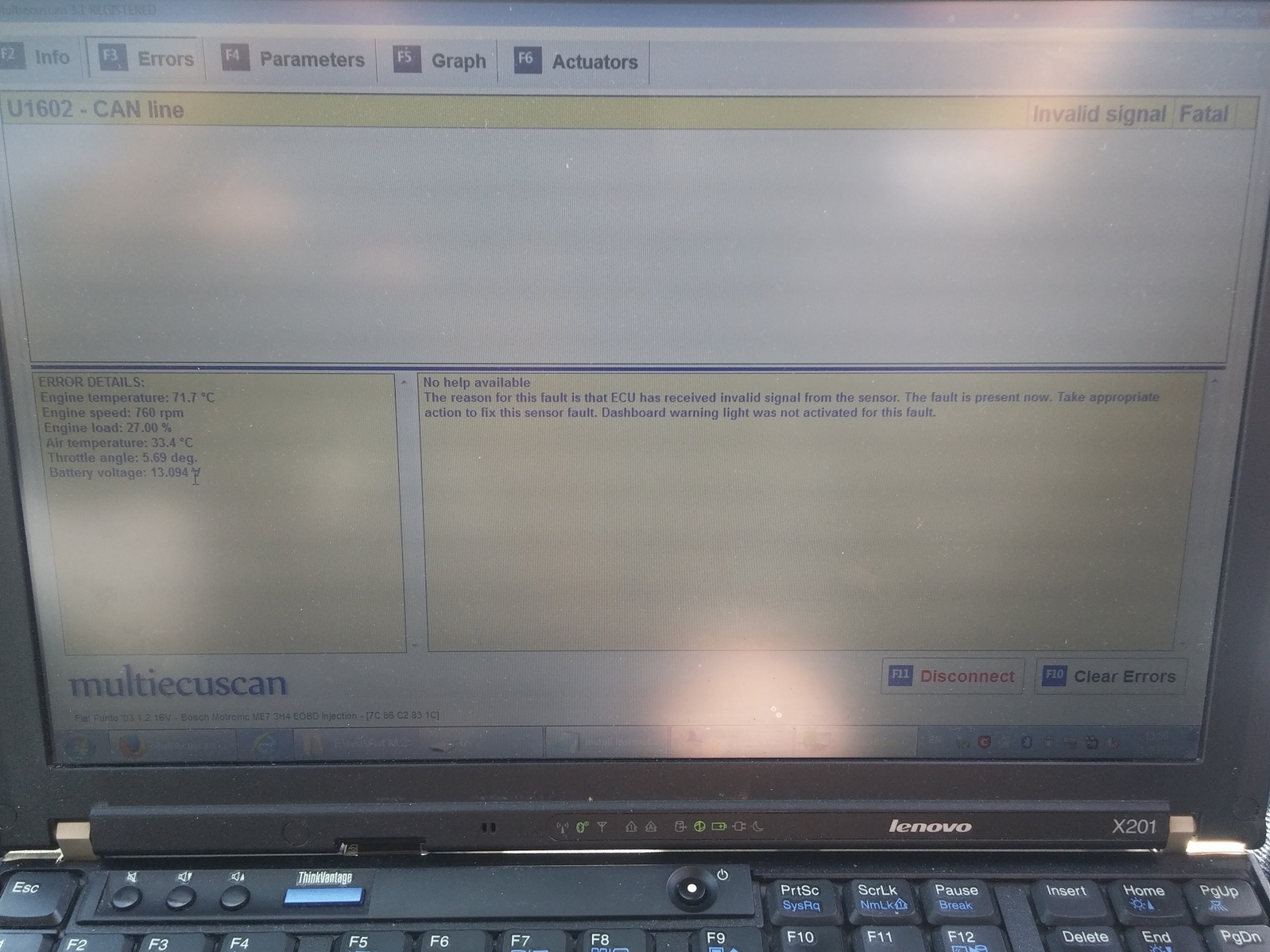

מקפיץ את השרשור הזה כיוון שנתקלתי באותו קוד תקלה עם אותו הרכב, ועם ELM327 גנרי.
shai0705, האם מצאת פתרון?
אני חושד שהבעייה במתאם ELM 327 הסיני... בהתחלה השתמשתי באחד כחול שהדליק את כל הרונורות ברכב ולא נתן להניע. ניסיתי מתאם בלוטוס אחר שהצליח לקרוא את הרכב אבל גם הדליק את כל הדש-בורד. בניסיון האחרון השתמשתי ב ELM327 עם כבל USB ותוכנת Multiecuscan.
מצורף צילום מסך (מילולית :-)) של התוכנה:
  • חודשיים מאוחר יותר...
שלום לכולם,
מעדכן, לאחר כמה חודשים ונסיונות עם מספר מתאמי OBD, מסתבר שהבעייה העיקרית הייתה המתאמים הזולים.
במתאם הזול איפוס התקלה לא עזר והיא חזרה, במתאם "מתאים" התקלה אופסה ולא חזרה.
יתרון נוסף ועיקרי, כעת יש גישה לכלל מחשבי\מודולי הרכב כולל: מנוע, גיר, ABS, כריות אוויר, הגה חשמלי, מחשב גוף,לוח מחוונים.
כמוכן ניתן לבצע proxy alignment וכיוון חיישני מומנט של ההגה החשמלי.
