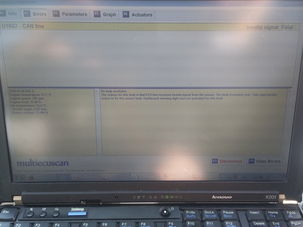

ברשותי פיאט פונטו ספייס דינמיק 16v שנת 2005.
רכשתי את השבב ELM327 WIFI.
היום הוא הגיע וישר חיברתי לרכב על מנת לקרוא נתונים וללמוד...
אני משתמש באייפון 4S פרוץ ודרכו הורדתי את "DashCmd" המלא.
נכנסתי התרשמתי מכל הנתונים, ביצעתי דיאגנוזה לרכב ונמצאה תקלה "U1602"
חשוב לציין שאין לי שום תקלה ברכב הכול עובד כשורה ותקין.
חיפשתי ברשת על התקלה הנ"ל ולא מצאתי תשובה ברורה...
ניסיתי לבצע מחיקה לתקלה הנ"ל אך ללא הצלחה היא תמיד מופיעה בעת דיאגנוזה..
מישהו יודע מה עליי לעשות על מנת למחוק אותה?
מהי התקלה הזו?
תודה רבה שי.

עליך לעשות קודם כל לא למחוק אותה! על פי הידע שלי אני יכול לכוון אותך לגבי התקלה.
U = רשתות , תקשורת מחשבים
ספרה ראשונה (1 במקרה הזה) = יצרן ספציפי (פיאט בקרה הזה)
ספרה שלישית (6 במקרה הזה) = מעגלי יציאה מיחידת הבקרה
ספרה רביעית וחמישית - מגדירות את החלק של המערכת אשר גרם לתקלה. אין רשימה מפורטת של הרכיבים המצוינים ע"י התווים, כמו של כל מערכת או תת- מערכת יש הרבה רכיבים שונים.
ממליץ לך לגשת למוסך ולטפל בבעיה.

לאחר עיון וחפירה ברשת מצאתי את זה: http://grandis.2de.ru/54/html/M154302870009400ENG.HTM
שם נאמר שתקלות מספר: U1602, U1603 הן תקלות תקשורת ביו מחשב הרכב למערכת רדיו דיסק.
אצלי ברכב ישנה מערכת לא מקורית וכניראה מזה התקלה?
מישהו יכול לעזור?

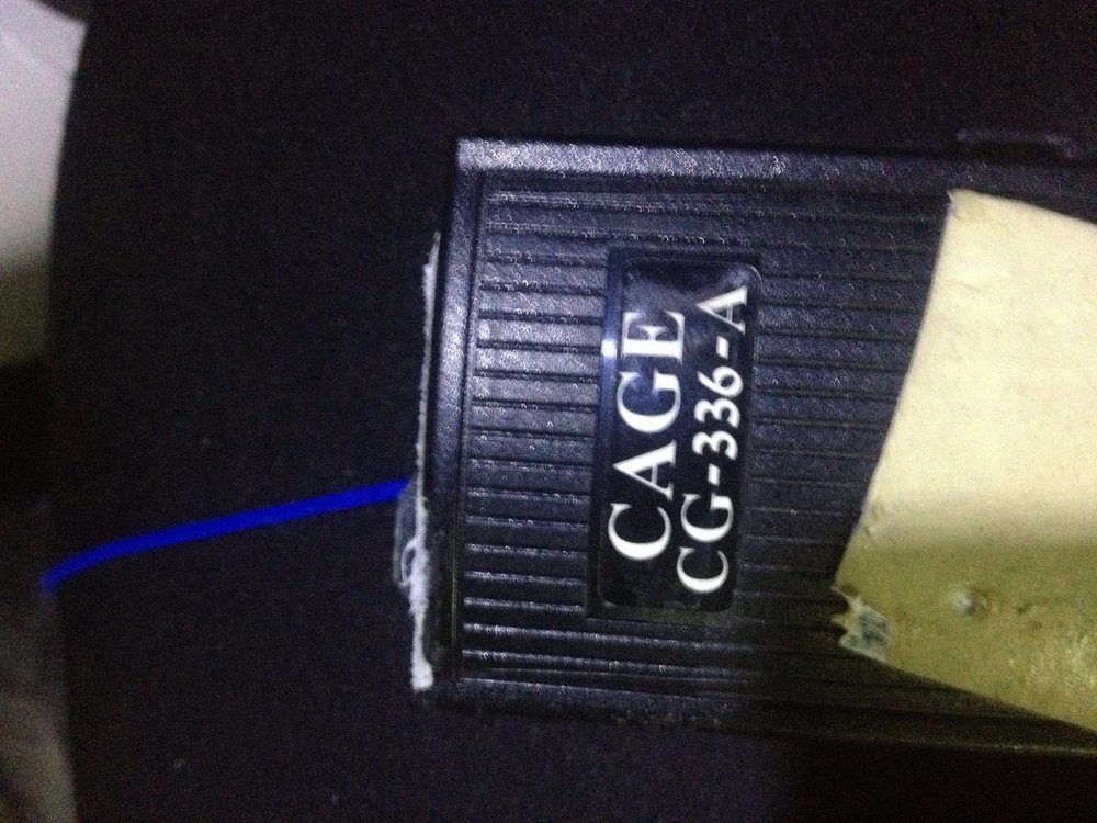

חיפשתי וחיפשתי סיבות לתקלה הנ״ל...
מותקן ברכבי קודנית cage cg-336-a,
הקודנית מובטלת, אבל היא עדיין מחוברת ומקבלת מתח, והמקשים מגיבים.
לא מצאתי דבר וחצי דבר על הקודנית הנ״ל באיזה תצורה היא עובדת כלומר:
איזה ניתוק קיים או כמה אם בכלל?
עלוקה וכו..
הסתכלתי קצת עליה וככה:
ישנם 5 חוטים שמחוברים אליה (בלי קשר למקשים)
1) פלוס קבוע.
2) פלוס אחרי סוויץ.
3) מינוס/הארקה.
4) com1
5) com2
אני מאמין שניתקו את הקודנית עשו בעצם ״קצר״ וסגרו מעגל בין com1 ל com2 ובכך בוטלה הקודנית.
השאלה עם זה יכול להיות קשור לתקלה הנ״ל?
יש טעם לחפור ברכב ולחפש את מקור החיבורים ולנתקם?
תודה שי.
עריכה אחרונה על ידי shai0705
>>>Fiat Punto Spice Dynamic v16 2005<<<
