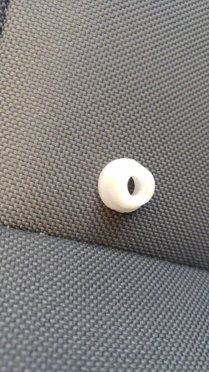

טוב אז גם לי זה קרה. התכופפתי מתחת לאוטו וראיתי שכבל ההילוכים התנתק מהפין שמחוברת לתיבת ההילוכים. חיברתי את הכבל בצורה רופפת ע"מ שאוכל להעביר ל D ואגיע הבייתה.
אחרי שיטוט באתר ובגוגל, ראיתי שיש פיתרון זול של החלפת הבוקסה הלבנה שמתבלית עם הזמן. במוסך ליד הבית רצו 550 שקל על התיקון (400 על החלק ועוד 150 על העבודה). אמרתי לו תודה אבל לא תודה.

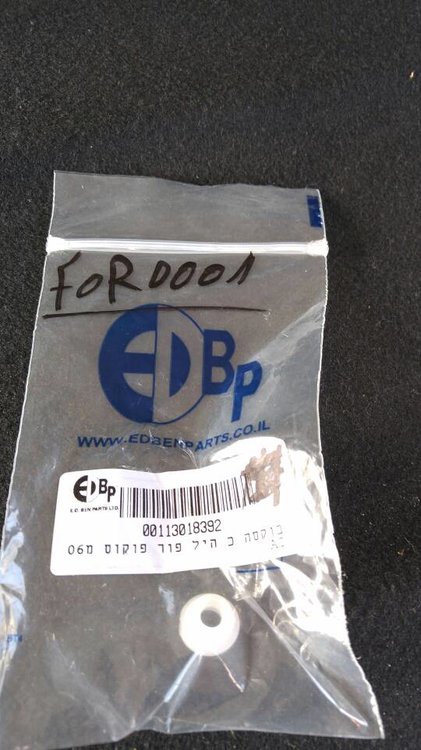

התקשרתי לא.ניסים ובניו בת"א שהיו מאוד אדיבים, והציעו תיקון בביתי בעלות של 350, תיקון אצלם ב300 והחלק בלבד ב150. כשבאתי לסוע אליו לקנות את החלק אמר שיש סניף קרוב יותר בבני ברק, ובסוף מצאתי חנות עוד יותר זולה שמוכרת את הבוקסה הלבנה ב140 ש"ח(!). לחנות קוראים "דור חלפים בע"מ שנקר אריה 13 קרית אריה פתח תקווה".

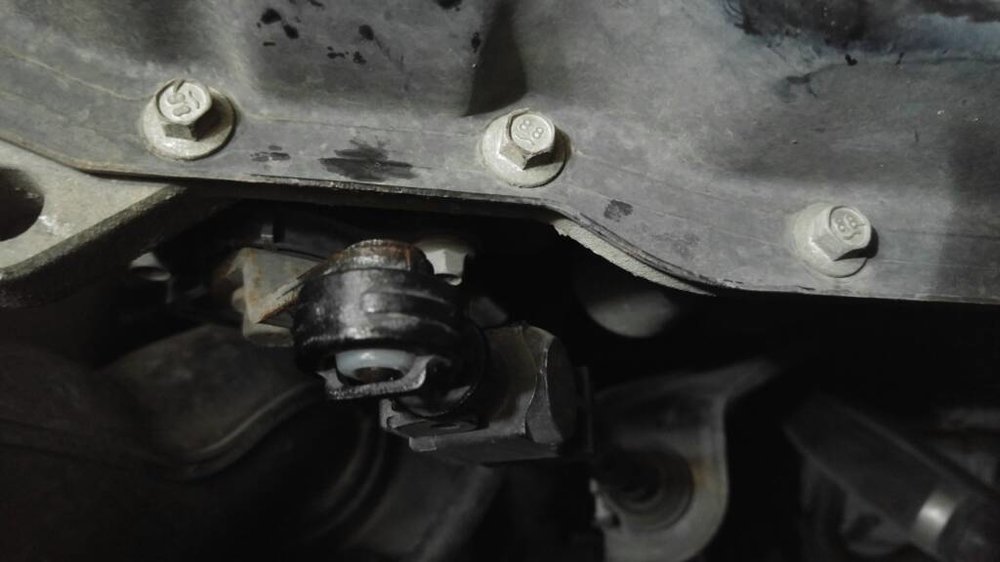

מצאתי את הבוקסה הישנה מורכבת על הפין של תיבת ההילוכים. הוצאתי אותה די בקלות וניגשתי למלאכת ההחלפה. הגישה מתחת לאוטו מאד לא נוחה. מצאתי שלגשת מהצד שלפני הגלגל הקדמי השמאלי נוחה בהרבה מגישה מקידמת הרכב. בהתחלה לא הצלחתי להכניס את הבוקסה לפין או לכבל ונאלצתי להעזר בפלאייר ע"מ ללחוץ את הבוקסה למקום. התחלתי מהתקנת הבוקסה על הפין, ולאחר מכן התקנת הכבל על הבוקסה והפין. 2 הפעולות נעשו בעזרת פלאייר, אז מומלץ להצטייד באחד מבעוד מועד.
שימו לב- משראיתי שאני לא מצליח להכניס את הבוקסה לפין החלטתי לנסות לפרק את כל קצה הכבל ע"מ שאוכל להכניס את הבוקסה לקצה הכבל בנוחות בבית. התעסקתי מעט עם קצה הכבל אבל לא הצלחתי להוציא את זה. מסתבר שההתעסקות שחררה את הכבל מהראש וגרמה לו לצאת החוצה, מה שהוביל לכך שאמנם הבוקסה יושבת במקום אבל הכבל מנותק מקצה הראש שלו. הייתי צריך שאשתי תשחק עם הכבל קדימה ואחורה (מעבר מP לD ולR) ע"מ שאוכל להחזיר את הכבל לקצה הראש. לכן אני ממליץ לא לגעת בקצה הראש אם לא צריך. ניתן להרכיב את הבוקסה בעזרת פלאייר ישירות.

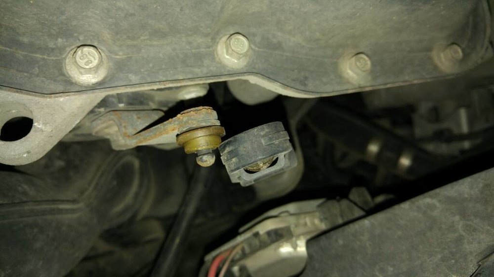

כבל עם הבוקסה השבורה שברח ממנוף הסלקטור:
קניתי בוקסה חדשה ב 140 ש"ח:
קודם הכנסתי את הבוקסה לתוך סופית הכבל ולחצתי עם פלייר "עד הקליק".
אחרי זה גירזתי מעט את ה"גולה" שעל מנוף הסלקטור, הצמדתי את סופית הכבל עם הבוקסה החדשה ולחצתי עם פלייר "עד הקליק".
כשהאוטו לא מוגבה לא רואים כלום, אפשר להיעזר במצלמה של הטלפון. כל הסיפור לקח כמה דקות.
