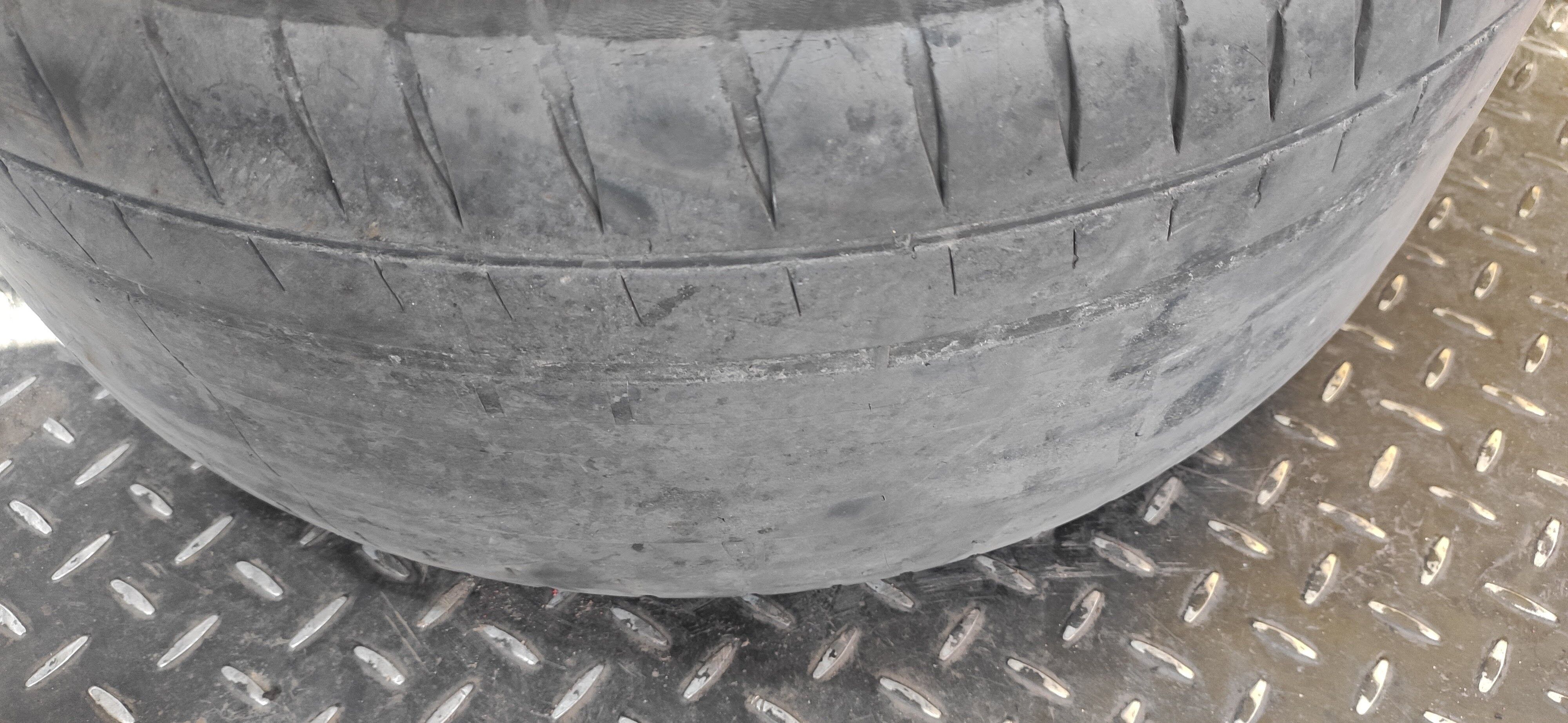

מאז הפעם האחרונה שכתבתי כאן, החלפתי צמיגים אחוריים למרות שנשאר עליהם מלאאא בשר 🤭
היה קושי גדול למצוא זוג אחורי ספורטיבי במידה 255/40R18, ולבסוף נאלצתי לבחור בין מישלין פיילוט סופרספורט לבין ספורט 4. החלטתי לבחור ראשון, והעלות היא כ-1000 ש"ח לצמיג 😯
נסעתי ליום מסלול נוסף בערד, הצלחתי להגיע לזמני הקפה של 51.8, ויש עוד איפה לשפר.
קודם כל, אחרי ההחלפה של הצמיגים הרכב נהיה הרבה יותר מאוזן, ואפשר לחזור הרבה יותר מוקדם לגז ללא חשש, מה שבעבר הוביל מהר מאוד להחלקת כח מרהיבה.

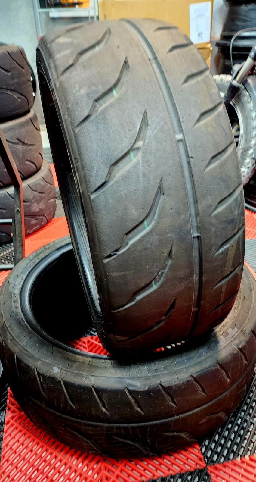

בעקבות המבחר והמחיר של הצמיגים, לקראת יום מסלול הבא נרכש סט גאנטים מקורי נוסף, עם זוג קדמי של Nankang AR1, והכוונה לראש זוג אחורי למסלול גם כן.
המהלך נותן לי חופש בחירה במידות הצמיג, ועל כן העלות יורדת גם היא בהתאם. מבחינתי זה ווין-ווין, כי צמיגים יומיומיים הם מצד אחד לא אוחזים מספיק ואני שוחק להם את הצורה, ומצד שני יקרים להחריד. הזוי מבחינתי שצמיג סמי-סליק יותר זול מצמיג ספורטיבי, אבל - if you can't beat them, join them.
