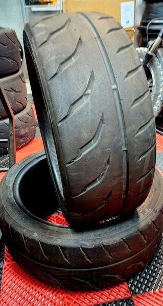

בהפתעה מוחלטת הקדמיים היו הראשונים לגמור את חייהם על המסלול, ולכן הוחלפו ממש לאחרונה ב-Hankook S1 Evo3 (K127) במחיר של 566 ש"ח ליחידה.
הבחירה בהנקוק הגיעה בגלל ביקורות טובות מאוד בחו"ל, וכצעד ביניים שכלל מקפצה משמעותית מהפרימסי הנוכחי, כדי לבחון האם בהחלפה הבאה כבר לעבור ל-Eagle F1 Supersport או אפילו CUP2.
חוות דעת על הצמיגים החדשים מהיום מסלול הבא בקרוב מאוד...
