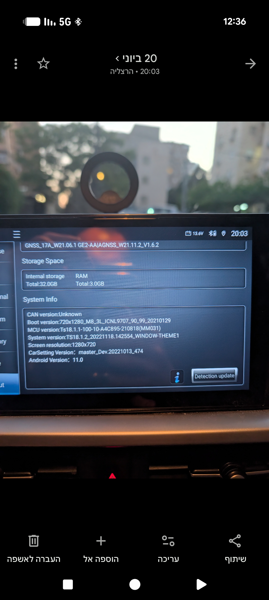

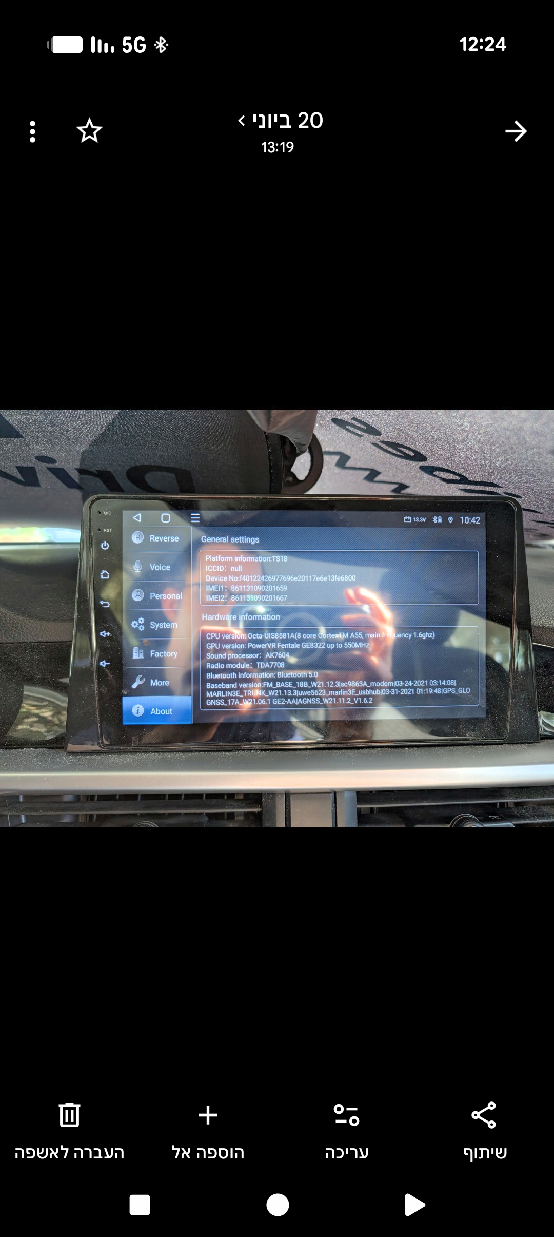

יש לי קיה פיקנטו 2017 עם מסך מולטימדיה שהתקנתי אצלו בעל מקצוע ב2022. מדובר בTS18,להבנתי 8 ליבות, 3 ג'יגה ראם ו128 ג'יגה זיכרון פנימי. המסך מחובר למצלמת רוורס שיש לי באוטו (הותקנה אצל אותו בעל המקצוע).
התקנתי אותו בזמנו כי המליצו לי על בעל המקצוע וזה מה שהוא הציע (במקור הרכב הגיע ללא מסך מובנה,רק רדיו),ולא הבנתי בתחום יותר מדי. לאורך הזמן התרשמתי שזה לא המסך הכי איכותי - הסאונד הפסיק לעבוד באופן רנדומלי פעם בכמה זמן, אין אפשרות להציג שמות אנשי קשר על המסך (רק מספרי טלפון),אין לו סלוט לחיבור סים סלולרי (כלומר הוא חייב הוט ספוט מהטלפון כדי לעבוד),ואי אפשר לעדכן גרסת fw גם כשיש חיבור לרשת,חייבים דרך דיסק און קי (וגם כשכבר יש אחד,צריך לעשות מחקר שלם להבין מה הגרסא הנכונה להתקנה).

כמדומני, במינימום רצוי מערכת עם מפרט שכולל זכרון 4/32GB ומעבד 8 ליבות (למרות ששלך נשמע דומה, להבנתי המעבד חלש לעומת פלטפורמת TS10 למשל עם מפרט דומה אחרת), אבל כמובן ש-6-8/64-128 עדיף.
