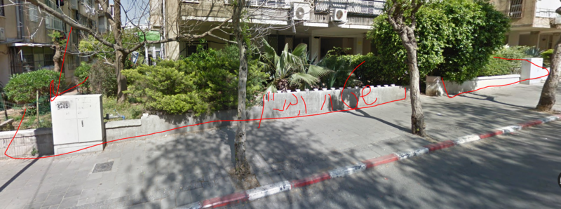

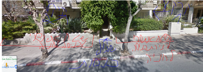

המדרכה הקיימת מספיק נמוכה כדי שרכב סטנדרטי ללא הנמכה יכול לעלות עליה (ברור שעדיף להנמיך אבל זה לא דיל ברייקר). שים לב שקו הבניין של קומת הקרקע הוא יותר פנימה מאשר הקו של הקומה הראשונה על העמודים בערך באיזה 2 מטרים. מבחינת העצים, אולי קשה לקבל קנה מידה בתמונות אבל בין כל עץ ניתן להכניס מכונית כשהיא חונה במקביל (ככה חונים שם היום בלילות) ככה שזה לא בעייתי גם אם העצים ישארו. פינוי בינוי על הפרק אבל זה יקח לפחות כמה שנים טובות. אני לא בא לפתור מצוקת חניה לכל תושבי האיזור, אני רוצה שתהיה לי האופציה לחנות מתחת לבניין באופן חוקי ולא לחשוש מדו"ח או לקום ב6 בבוקר כדי להזיז אותו. -

אני אעלה את הרעיון בפני הוועד. צריך לפנות את הגינה, לשבור את החומה בין הרחוב לשטח הבניין, ליישר את הקרקע וליצוק בטון. לא נשמע סיפור מורכב אבל צריך לברר עלויות. ייתכן שבחודשים הקרובים יתבצעו תיקוני ליקויים לבניין, אז חשבתי לעצמי שאפשר לנסות להוציא לפועל את התוכנית הזו לקראת סיום פעולות החיזוק. בכל מקרה נקודה מעניינת העלה garico, ברגע שדייר שלא נהנה מהחנייה עצמה עדיין נהנה מחיסכון כספי באופן עקיף, זה בהחלט יכול לשנות את דעתם ולרכך התנגדות. אשמח כמובן לשמוע עוד דעות ועצות. תודה! -
שלום חברים, רציתי לקבל את חוות דעתכם לגבי העניין. בבניין בו אני מתגורר (דירה בבעלותי) אין חניות בכלל. המקום סובל ממצוקת חניות קשה ככה שהחל משעות הערב ניתן לעמוד ברחוב באדום לבן ולהוציא אותו למחרת מוקדם בבוקר ולא לחטוף דו"ח (כנראה העירייה מעלימה עין). לבניין 2 כניסות כאשר בכל כניסה דירת קרקע (ללא בעלות פרטית על הגינה). הכניסה מהרחוב ל2 כניסות הבניין היא באמצעות שביל שבין 2 הכניסות. בין החלונות של דירות הקרקע לשפת המדרכה שבשטח הבניין (לא המדרכה הציבורית שברור לי שאסור יהיה לחסום) יש בערך 5-6 מטרים. לפי הערכה שלי ניתן להכניס שם בסביבות 6-7 מכוניות (מתוך 20 דירות). האם זה אפשרי להקצות את שטח הכניסה של הבניין (שכרגע יש בו חול ושיחים) בקטע שבין הרחוב עד לחלונות דירות הקרקע לטובת חניה בניצב שתשמש את דיירי הבניין? אני יודע שבסבירות גבוהה דירות הקרקע יתנגדו (למתגוררים בדירות אלו אין רכב, ככה שהם לא נהנים מזה ואפילו להיפך..), מצד שני זה ממש יכול לעזור לשאר הדיירים שלהם יש רכב. האם זה משהו שיכול לצאת לפועל מבחינת עירייה גם, בהנחה שיש בבניין רוב שמסכים לכך? מצרף תמונות כדי שתקבלו את הויז'ן. ותמונה מבניין עם חניה שהוקצאה על חשבון, אני מניח, גינה קטנה שהייתה בין הרחוב לדירת הקרקע: תודה
