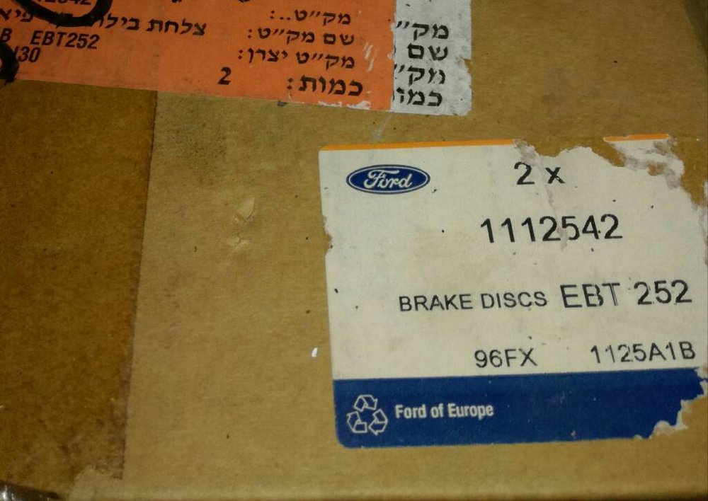

למכירה - צלחות ורפידות בלם קידמי לפיאסטה mk4
יניב ח. פרסם הודעה בנושא של יניב ח. בתוך מכירה - חלקים, חלפים, אביזרים, שיפורים ועוד
החלקים נמסרו Sent from my HUAWEI VNS-DL00 using Tapatalk -
עידכון החלקים למסירה. רק לבוא ולקחת. Sent from my HUAWEI VNS-DL00 using Tapatalk -
