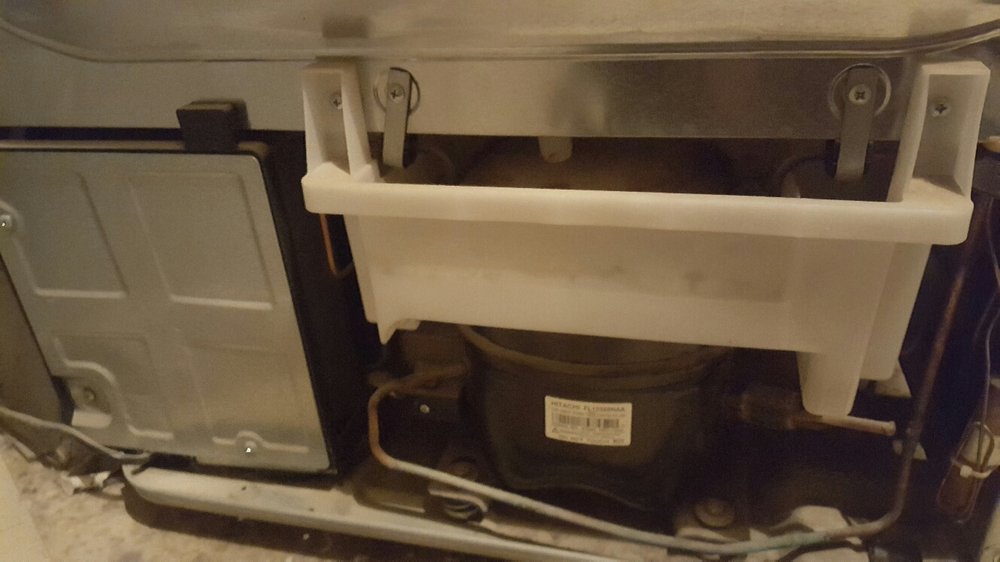

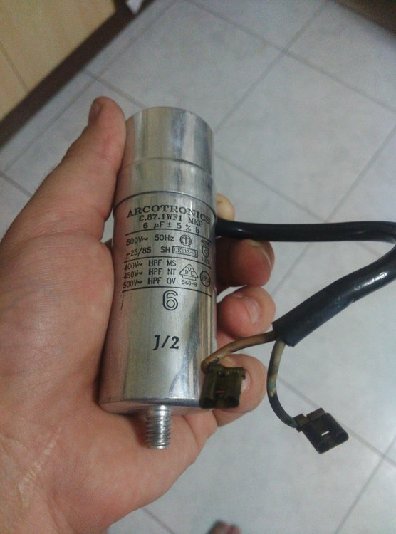

ניסיתי לפרק כעת את הקבל ממקרר שארפ משנת 2000, לצערי זה לא כמו שהציגו- בלי הקבל המקרר לא עובד!.

עם כל זאת, לא הייתי מבצע זאת בעצמי, אך ורק באמצעות איש מקצוע.
מה גם שהבינותי שקבל מתכת אינו הבעייתי, אלא קבלים מפלסטיק.

הוא חזר לעבוד לבד, זה החשמלאי בכתבה הראה איך מנתקים, לא הרעיון שלי.
הקבל לא סוגר מעגל, ואם תחבר את 2 החוטים שנותרו ביחד, יהיה "בום" גדול, הראשי יקפוץ, ויש מצב שהמקרר לא יחזור לעבוד שוב לאחר מכן.
[ATTACH=CONFIG]465898[/ATTACH]
הקבל שהוצאת זה קבל התנעה ולא קבל לשיפור מקדם ההספק. הקבל הזה הינו איכותיי ביותר ועומד בתקני VDE הגרמני.

תודה, אז ממש מוזר כי אין קבל אחר, האם יש מצב שהמקרר נימכר ללא התקנת הקבל (ניקניה 99-98 ).

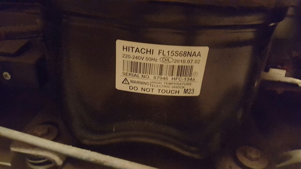

נ.ב- המקרר של שארפ- אבל המדחס עם מדבקעה של אלקרולוקס- מה ולמה? LOL.
