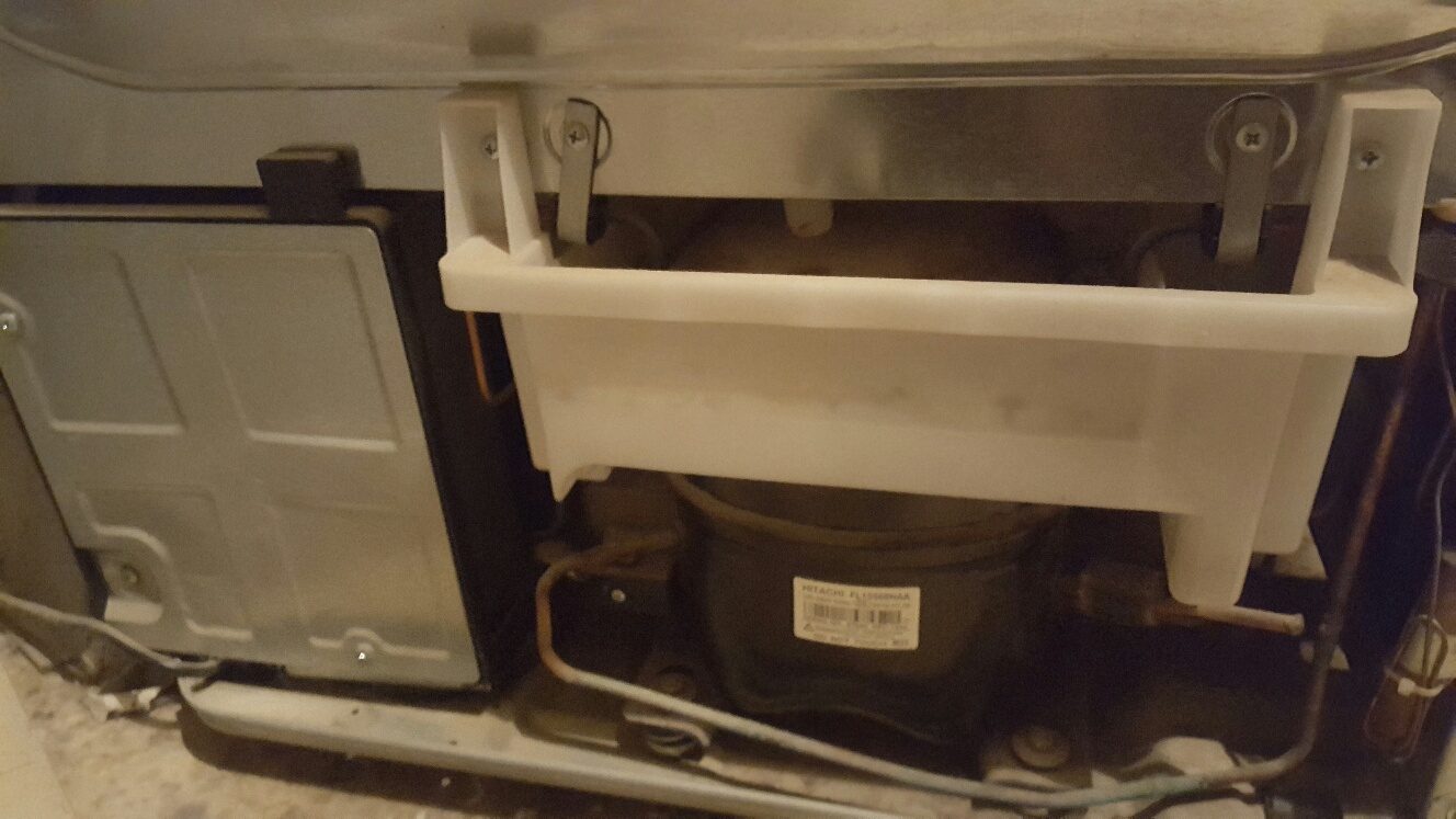

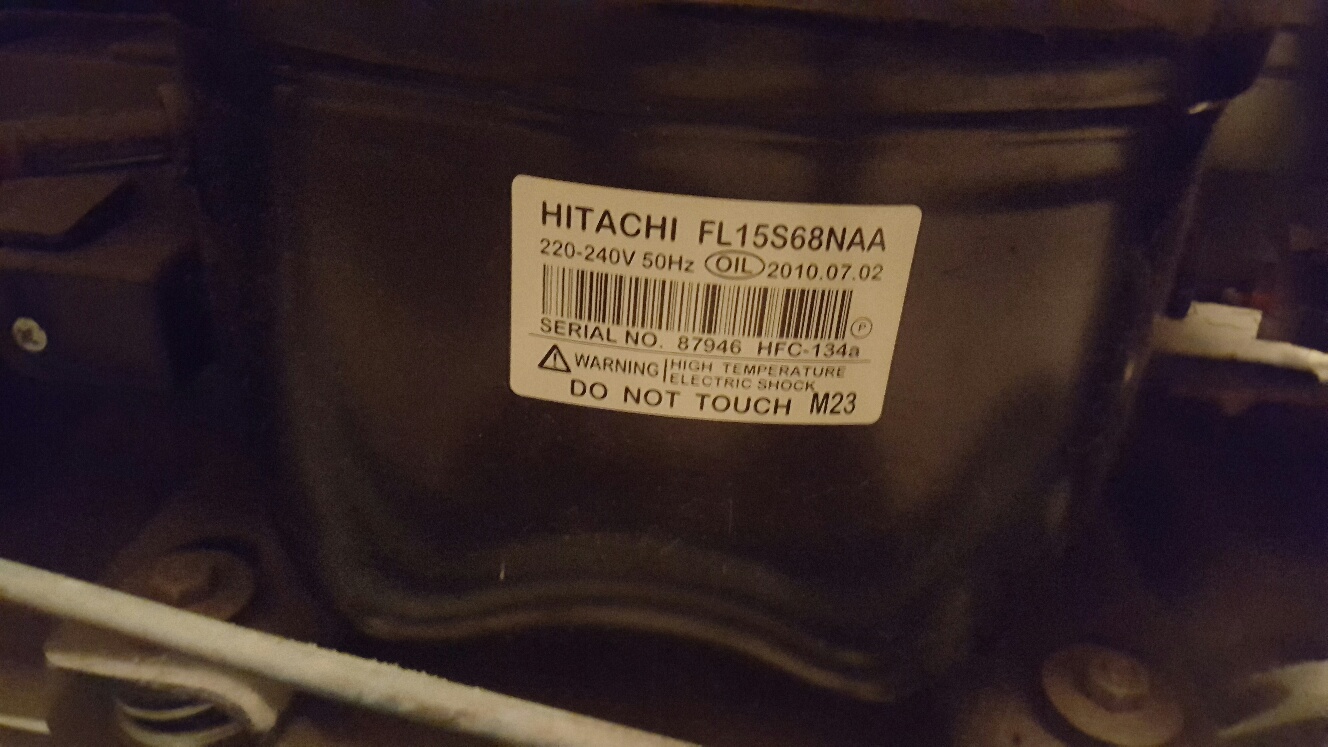

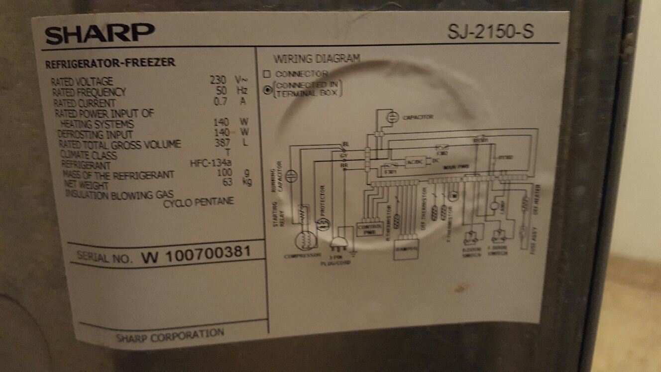

אמש הייתי אצל גיסתי וראיתי שהמקרר שלה במרפסת (מקרר נוסף לראשי במטבח) הוא מתוצרת שארפ.
מיד סחבתי אותו קדימה ע"מ לראות איזה קבל יש שם, וזה מה ש(לא)ראיתי.
כלומר - היכן הוא ממוקם במכונות האלה?
ליתר בטחון, אולי זה יעזור למומחים כאן - צילמתי גם את השרטוט הטכני ואת שאר המדבקות.
תודה מראש!
מכיוון שהקבל הותקן בארץ אתה לא תמצא אותו בסכימה החשמלית שצירפת. הקבלים המופיעים בסכימה החשמלית הם קבל התנעה/עבודה ואל תפרק אותם כי המקרר לא יעבוד.
חפש קבל נוסף שאינו מופיע בתרשים שצירפת.
איזה כייף לי :)
אכן הקבל בתמונה המצורפת וגם בסכימה החשמלית הינו קבל לשיפור מקדם ההספק אשר הורכב במהלך הייצור של המקרר. הקבל תוצרת איטליה ויחסית קבל איכותיי.
אני מציע לך להפנות את השאלה לגבי פירוק של הקבל אל שירות הלקוחות של אמקור או לבעל מקצוע.
איזה כייף לי :)
אני יכול שלא לגעת בו אם הקבל נחשב איכותי?
ראיתי שזה לא מהדגמים המסוכנים, שכמדומני השם שלהם עם האותיות K.H.A אם אני לא טועה.
לא ראיתי את האותיות הללו על הקבל.
