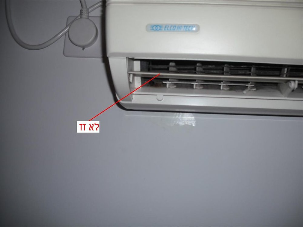

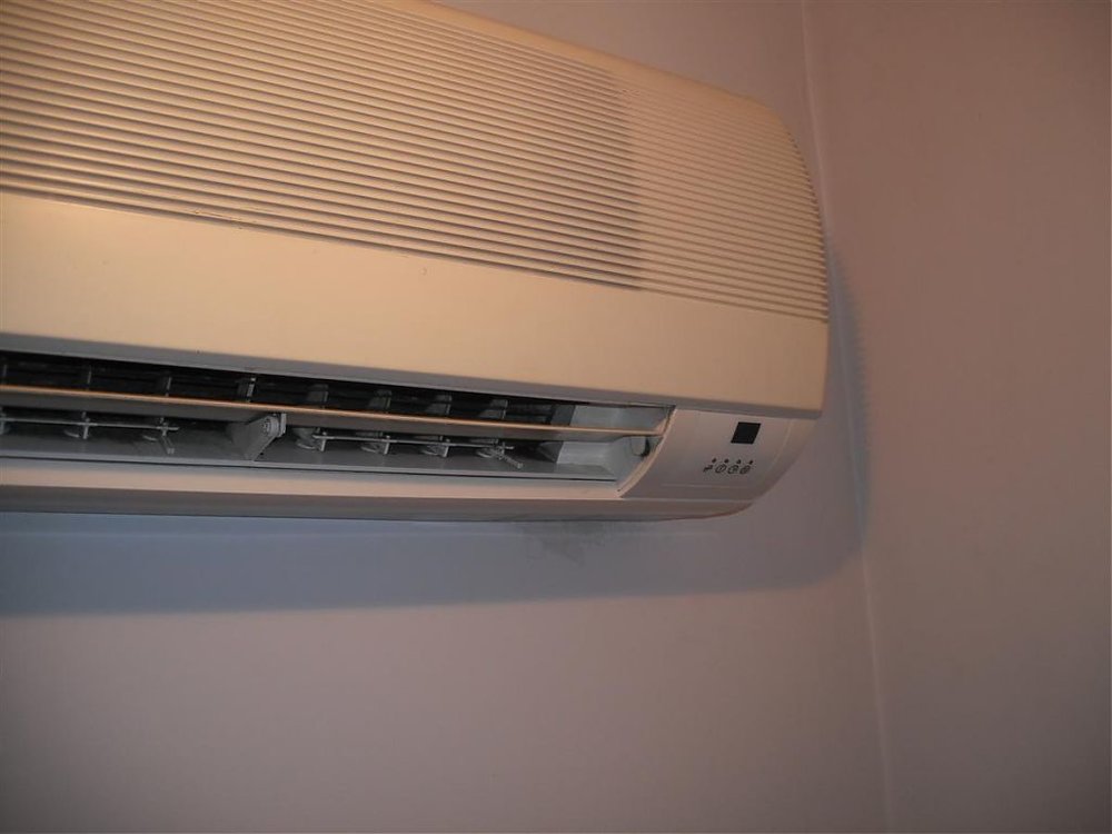

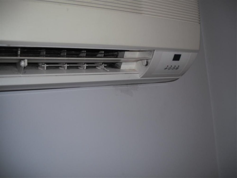

המזגן של ידידה שלי עושה בעיות.
מדובר על מזגן מפוצל תוצרת אלקו דגם הייטק WMN-18 נקנה ביוני 1999.
המדף (תריס) שמפזר את האוויר באופן אוטומטי הפסיק לנוע לאחר שידידה שלי ניקתה את המדף והתריסים וכנראה גרמה לתקלה כולשהי.
1. מהי התקלה וכיצד ניתן לתקנה באופן עצמאי.
2. מהי עלות החלקים.
מצורפות תמונות.

לגבי תנועת התריס - במזגן דומה תיקנתי תקלה דומה ע"י החלפת המנועים (2 תריסים אצלי) החשמליים הקטנים.
פרק אותם ותביא אותם לחנות חלפים, למשל "דובין" באזה"ת חולון.
עלה לי 45 ש"ח כל אחד.

תרים את מכסה הפלסטיק שבקצה הימני של חזית המזגן (שני ברגים) - המנוע נמצא שם.
לא אופתע אם בסה"כ מדובר בתקלה מיכנית פשוטה שבה החיבור למנוע יצא ממקומו.
תיקנתי תקלה כזו לא מזמן.
התריס מולבש על ציר המנוע באמצעות בוקסת פלסטיק קטנה ועדינה, שהיא חלק מהתריס. לאחר 13 שנה הפלסטיק הופך להיות שביר ועדין, וכל נגיעה קטנה בו יכולה לשבור אותו.
מה שקרה אצלי - הבוקסה הנ"ל נסדקה.
המנוע היה פועל תקין, אך בגלל הסדק הבוקסה לא הייתה מהודקת מספיק על ציר המנוע והתריס לא היה זז.
לבינתיים חיזקתי את הבוקסה עם אזיקונים, הפתרון האמיתי הוא החלפת התריס.

אצלנו באלקו, 4 כ"ס נשבר התריס כמו שציין בוקי.
העלות הייתה פחות ממאה ש"ח, אצל אלקטרה בראשון לציון (אלקטרה קנו את אלקו והם נותנים שירות למזגנים שלהם).

ועוד תוספת קטנה- לפחות במזגן שלי לא היה צורך בפירוק הפלסטיק החיצוני של המזגן.
פירקתי את הפלסטיק בכל זאת, על מנת לוודא שהמנוע מסתובב, אך ניתן היה לשלוף את התריס גם ללא פירוק.
פשוט לעקם אותו מעט, לשחרר מכל הקליפסים ולמשוך בזהירות החוצה. אם יש כוונה להחזיר את התריס הישן, לנהוג במשנה זהירות, כי הוא יכול להשבר במקומות נוספים.
המנוע נמצא בצד של התצוגה.
