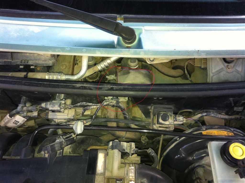

אז ביצעו מעקף וחיברו אחד לשני את הצינורות בתא המנוע.
ככה זה אמור להיות
הברז מוקף באדום
בעקרון אם רק חיברו את הצינורות אחד לשני, אפשר לקנות ברז ולחבר
