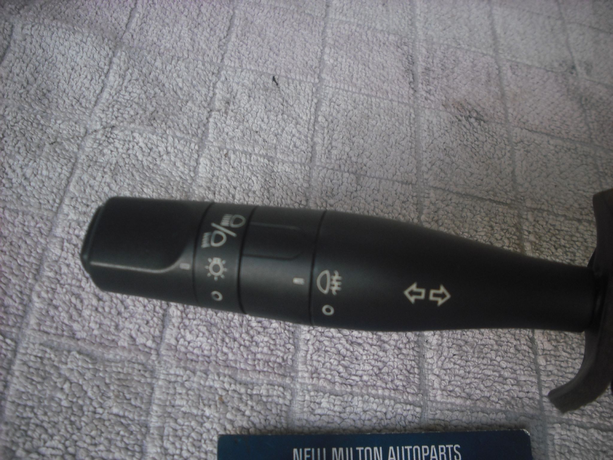

  23. אם ישנה אופציה רק להדליק את האורות ערפל הקדמיים יש משהו מוזר בכל הסיפור. אם האוטו בא מהמפעל עם אורות ערפל קדמיים בידית של האורות צריך להיות אופציה להדליק את הקדמיים או את הקדמיים והאחוריים ביחד. אם הוא בא בלי אורות ערפל קדמיים מהמפעל בידית תהיה רק אופציה להדליק אור ערפל אחורי. אולי החליפו ידית מאיזושהי סיבה לסוג השני בלי האופציה לשני האורות וחיווטו לא נכון או שהתקינו בארץ פגוש קדמי עם אורות ערפל קדמים. ישנה אפשרות להחליף את הידית לידית עם שני המצבים, בכל מקרה תצטרך לעשות חיווט מהידית לאורות. מצ"ב תמונות להמחשת ההבדל בין שתי הידיות.
  24. בידית איפה שאתה מדליק את האור ערפל האחורי אמור להיות שני מצבי הפעלה בסיבוב קליק ראשון מפעיל את האורות ערפל קדמיים ועוד קליק מפעיל גם אם האחוריים, אם יש לך רק אפשרות אחת אז צריך להחליף ידית וגם לחלוטין לידיעת את האורות או לחילופין לעשות מתג נפרד לאורות, בכל מקרה נראה כאילו האורות ערפל קדמיים הם לא מקוריים עם הרכב.
