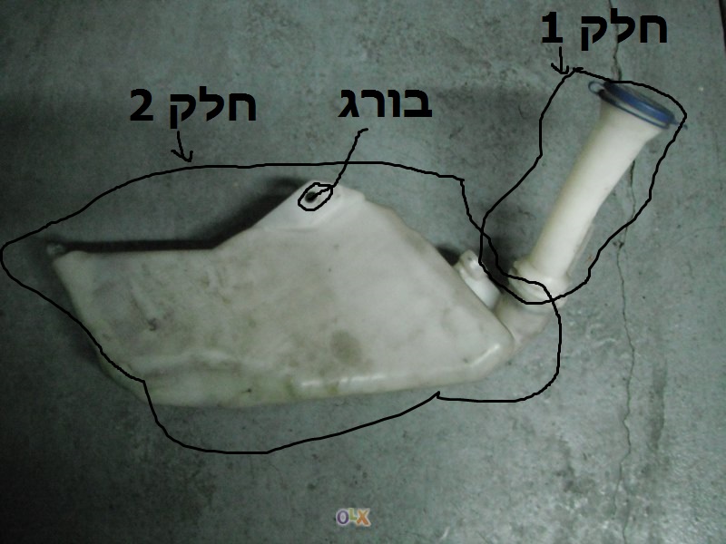

  7. המיכל ממוקם מאחורי הפנס הימני ולפני הגלגל. בערך באמצע המיכל לכיוון המנוע יש בורג שמחבר את המיכל לשלדה ואותו צריך להוציא לפני שמנסים להוציא את המיכל, אחרי זה המיכל מחולק לשני חלקים, החלק העליון הוא כמו משפך לתוך המיכל וכדאי לפרק אותו בהתחלה, פשוט למשוך אותו החוצה בעדינות. לאחר מכן צריך להישכב מתחת לאוטו בצד הימני ולפרק את המשאבה והחשמל שלה וחיבורי המים מהמיכל (נמצאים ממש בתחתית המיכל). אם יש לך פנסי ערפל תפרק את הפנס ומשם תהיה הגישה הכי נוחה להגיע לבורג, אם לא זה די בעייתי להגיע לבורג ולפתוח אותו מלמטה כי בקושי יש גישה ולא רואים מה עושים בשביל לפתוח את הבורג צריך בוקסה 10 מ"מ, אחרי שפירקת את הבורג יש בתחתית המיכל חלק בולט שנכנס לתוך חור בשלדה ולמעלה הוא מתלבש בתוך מגרעת ופשוט צריך לדחוף בעדינות את המיכל מלמעלה לכיוון האחורה של הרכב והוא יצא ואז לשים את המיכל החדש לסגור הכל ולשלום על ישראל. אני הרמתי את הקדימה של האוטו והעמדתי אותו על בוקים כדי שתהיה גישה יותר קלה לתחתית הרכב אחרת זה קשה להשתחל מתחת ולהתעסק בהכל. מיכל משומש מפירוק עלה לי 120 ש"ח +-
