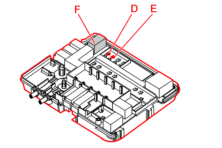

  13. יש לי פיז'ו 206 2001. כשקניתי את האוטו הפנסי ערפל דלקו מהרגע שהדלקתי אורות חניה למרות שיש להם מתג מיוחד. פתחתי את המכסה מנוע וראיתי שחיברו אותם ישירות לחוט של האורות חניה. חיפשתי את החיווט המקורי שלהם ולא מצאתי אותו. לאחר חיפשו באינטרנט מצאתי הדרכה איך להרכיב את הקיט של הפנסי ערפל: http://www.peugeot206cc.co.uk/repair-206/206/info/gb/c7ap0qv3.htm וגיליתי שחסר לי גם ריילי בבית פיוזים כמו שמצוייר בהדרכה... השאלה שלי היא אם לדעתכם יש בכלל את החיווט המקורי או שאף פעם לא היה? ואם כן איפה כדאי לחפש אותו? תודה מראש לעונים. ערן.

  16. חיטטתי קצת באינטרנט ומצאת קובץ מסביר איך אמורים להתקין את הערכה של פנסי הערפל. עכשיו אצלי באוטו לא מצאתי את החוטים המקוריים שלהם אמורים להתחבר האורות ערפל וגם בתיבת פיוזים במנוע חסר לי את הרילי שהם אומרים שצריך להיות. מישהו יודע איזה רילי צריך? המדריך נמצא פה: http://rapidshare.com/files/437606008/c7ap0qv3.htm
