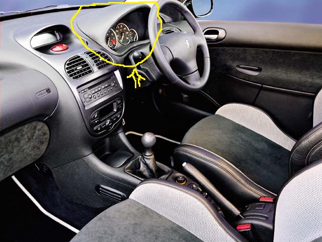

  11. מדובר ב206 01'. 1. הפלסטיק שמקיף את הלוח מחוונים נשלף במשיכה קלה.(תמונה ראשונה מימין.) 2. לאחר מכן מתגלה הלוח מחוונים, בעזרת מפתח כוכב פותחים את הבורג שמוקף בעיגול (תמונה 3 מימין) ושולפים את הלוח מחוונים החוצה. 3. לאחר ששלפת אותו החוצה נתן להפוך אותו(תמונה השמאלית) והחליף את הנורות ע"י רבע סיבוב ואז הן יוצאות עם הבית שלהן (תמונה 2 מימין). וכל זאת בלי לפרק כלל את ההגה!! מקווה שעזרתי... ערן.
  12. לגבי החלפת הנורות לא צריכה להיות בעיה לעשות זאת לבד, אצלי ב206 החלפתי כמעט את כל הנורות לבד. נורה כזאת עולה שלוש שקל והיא אמורה לצאת יחד עם הבית שלה ברבע סיבוב. לגבי הילוך ראשון אכן בכל אוטו ידני יהיה קשה לשלבו מעל ל20 קמ"ש, תקין לחלוטין.
