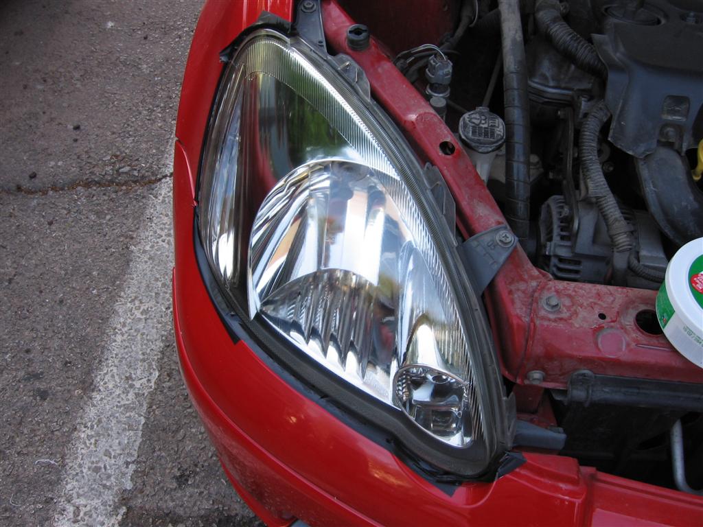

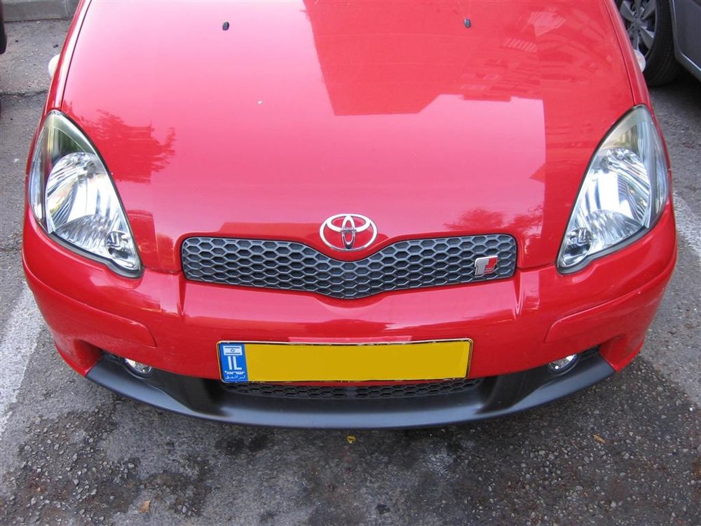

תענוג של תוצאה, אני חושב שרק בגלל הצל הרב, מרחק וזוויות הצילום התוצאה נראית פחות טובה מאשר בקליאו. אני בטוח שצילום באותה זווית ותאורה כמו של הקליאו יגרום לתוצאה להיראות הרבה יותר טוב.
אני אשמח לשמוע על רמת השיפור בתאורה בלילה לאחר החידוש לעומת המצב הקודם. אצלי היה שיפור מדהים

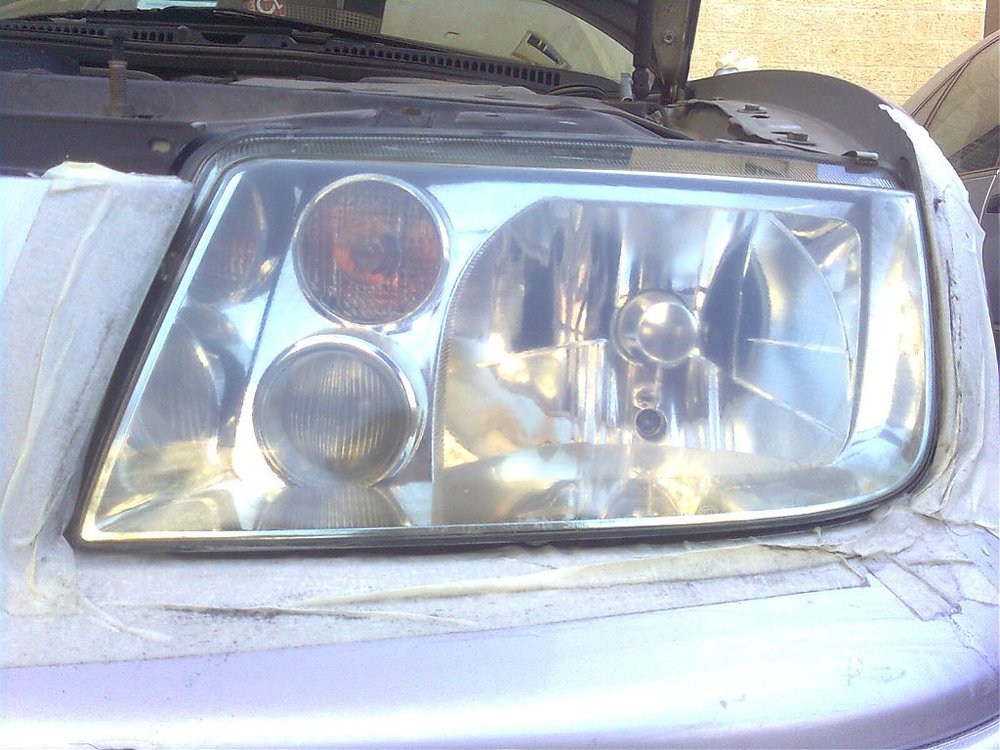

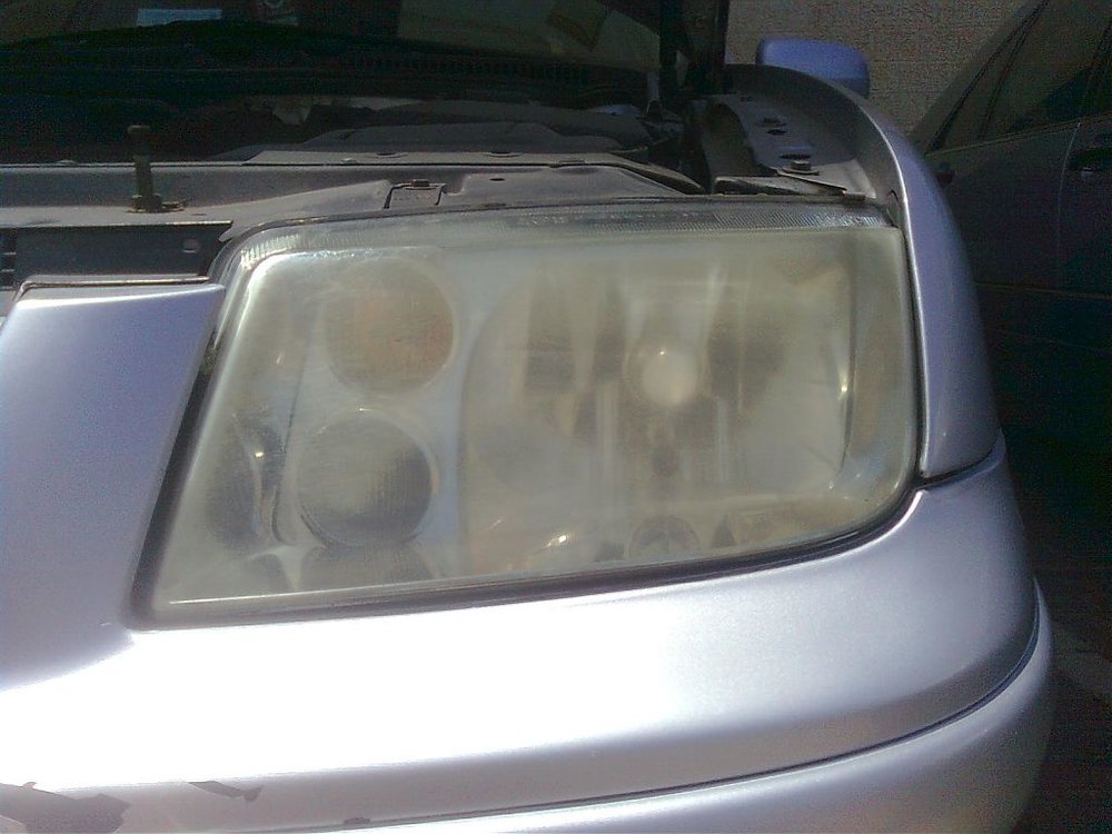

אוקיי, אז הנה החוויות שלי.
קפצתי אתמול להום סנטר ורכשתי לכה "יאכט וארניש" מבריקה תוצרת "צווייהורן" גרמניה 375 מ"ל (יבוא יעקבי): 40 ש"ח.
3 ניירות ליטוש 1000: 12 ש"ח.
שאר חומרי העבודה (טרפנטין סינטטי, כוסות, מטליות, סבון כלים, כלי לערבוב, איזוליר-בנד) היו בבית.

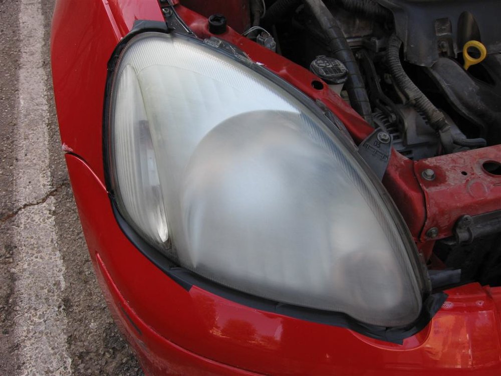

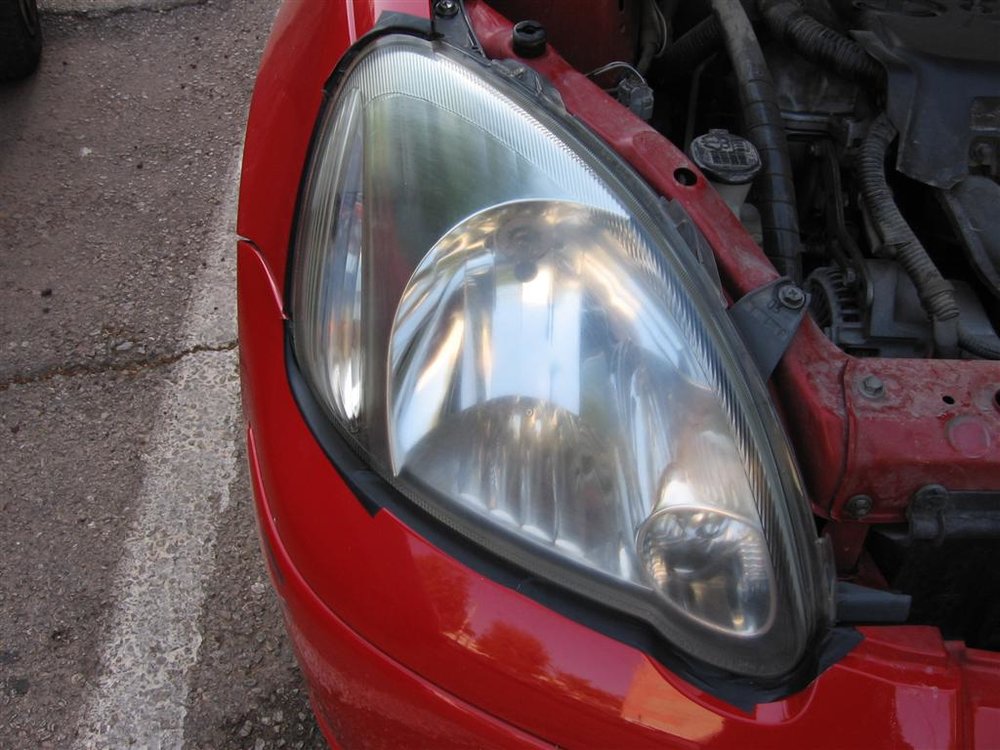

שלב ראשון: הפנס הימני (שהיה במצב גרוע יותר מעמיתו השמאלי ולכן התמקדתי בו):
שלב שני: הדבקת איזוליר-בנד סביב הפנס כדי למנוע ליטוש צבע הרכב:

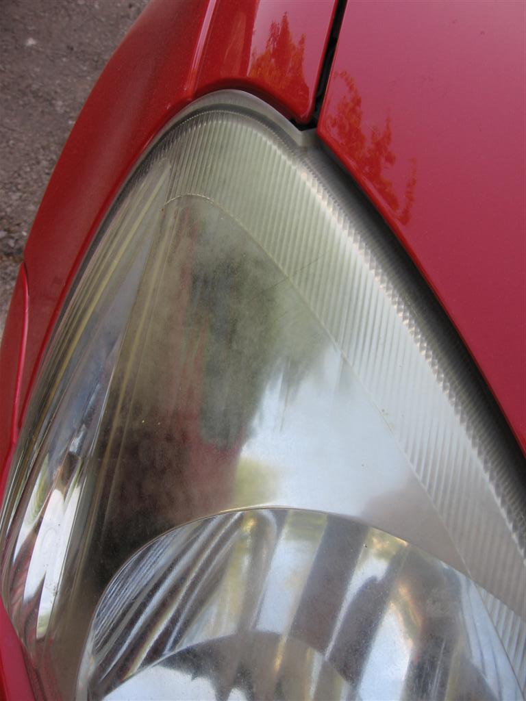

שלב שלישי: הפנס נקי ויבש לאחר שתי נגלות של שיוף עם נייר 1000:
שלב שלישי: לאחר ביצוע פוליש No.7 עדין:

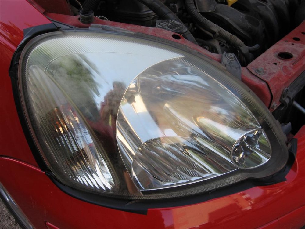

שלב רביעי: מריחת התכשיר (הוכן מ 20 מ"ל יאכט וארניש, 20 מ"ל טרפנטין סינטטי ונשארה בערך חצי הכמות בכוס :wink:):

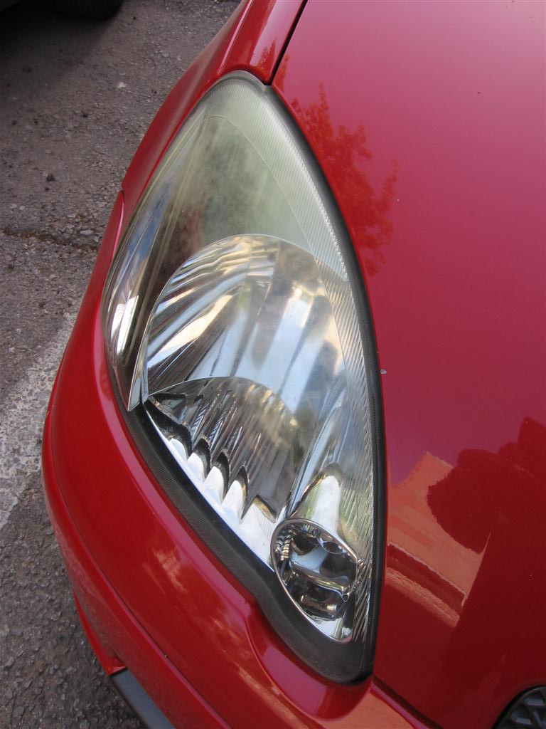

שלב חמישי: התוצאה הסופית:
דגשים:
את הפנס הימני עשיתי פעמיים. בפעם הראשונה למריחת הלכה השתמשתי בצמר גפן שיצר שכבת כיסוי אחידה אך השאיר סיבים. מטלית טרפנטין הסירה את השכבה וביצעתי כיסוי נוסף, הפעם באמצעות חתיכת מגבת. גם זו הייתה טעות שכן נשארו על הפנס "תלמים" של לכה וניתן לראותם בתמונות. זו הסיבה שהפנס נראה טיפל'ה בסגנון מט ולא חלק מבריק.
אני אתן לזה צ'אנס להתייבש ולראות אם הלכה "משטטחת", מקסימום אחזור על כל הפרוייקט מהתחלה והפעם אבצע את מריחת הלקה עם מגבון יבש או מטלית חלקה.
בשורה התחתונה מדובר בפרוייקט קל ונחמד מאוד שכל אחד מסוגל לעשות. על אף שהפסים שיצאו לי בלכה הפנס נראה כמעט כמו חדש ובטח שעדיף על המצב הקודם.
איתמר.
איתמר.

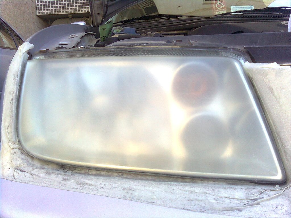

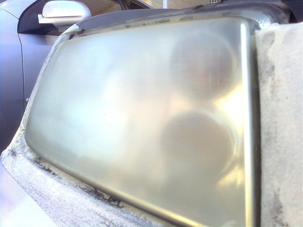

היום ביצעתי לשני מכוניות סיטרואן C3 ו אופל אסטרה התוצאות מדברות בעד עצמם :
אופל אסטרה : ליטוש רק לפנס השמאלי (הימני חדש והוחלף בעקבות מכה קטנה מתאונה).
תמונות לפני, הפנס במצב גרוע ביותר, לא ניתן לראות את תוכן הפנס, תאורה חלשה מאוד :
שיתוף קישור לתגובה
שיתוף באתרים אחרים
הליטוש נעשה בעזרת 4 סוגי נייר זכוכית : 1000/1500/2000/2500
כל שלב נעשה עם סוג נייר זכוכית אחד (מהגס לדק) והרבה מאוד מים, כאשר בין כל שלב אני מחליף את כיוון השיוף (עם נייר 1000 מימין לשמאל, 1500 למעלה למטה, וכד') לאחר כ - 15 דקות של שיופים (לכל פנס) ניקוי היטב של הפנס.
לאחר מכן נותן לו להתייבש כ-5 דקות.
שלב סופי מריחה של לכה שקופה מבריקה של נירלט(קופסא קטנה עלתה 30 שקלים) מדוללת עם טרפנטין יחס 1:1.
בעזרת כפפות גומי וצמר גפן סחוט.
הפנסים ? כמו חדשים !
שיתוף קישור לתגובה
שיתוף באתרים אחרים

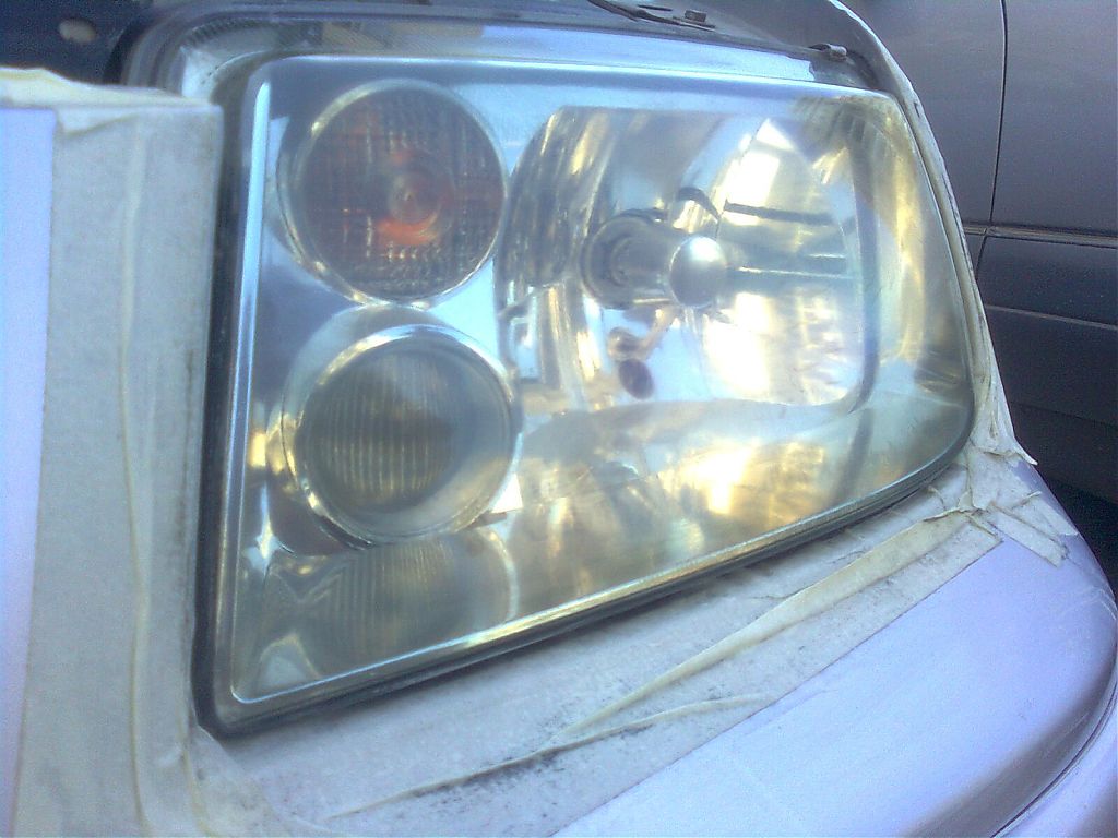

אופל אסטרה אחרי :
ניתן לראות את הלקה באחד מהתמונות למעלה (בקושי היה שימוש ב 2 אחוז מהקופסא) כלמור קופסא קטנה כזאת מספיקה ליותר מ-100 פנסים.

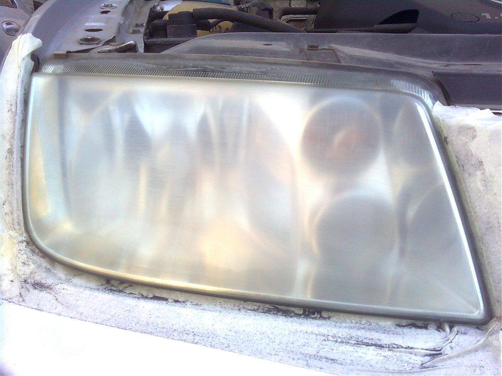

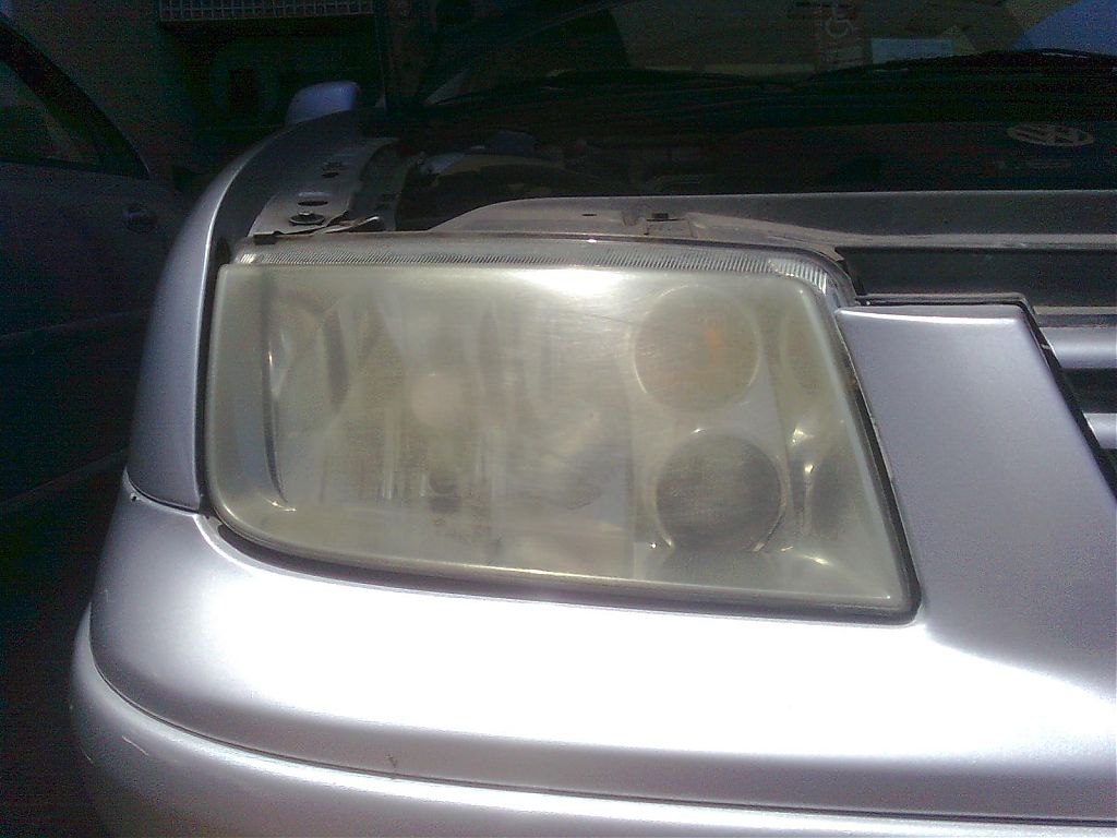

הנה הנסיון שלי עם פיאט פונטו של חבר:
1. לפני:
2. לחר שיוף עם נייר דרגה 600:
3. לאחר שיוך עם נייר דרגה 1200:
4. לאחר שיוף עם נייר דרגה 2000:
5. לאחר פוליש עדין ( simoniz color restorer) :
6. סופי לאחר לכה ( יכט וארניש) :

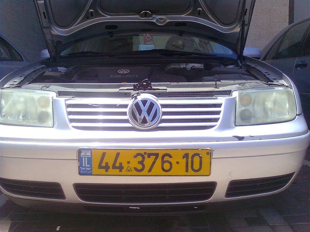

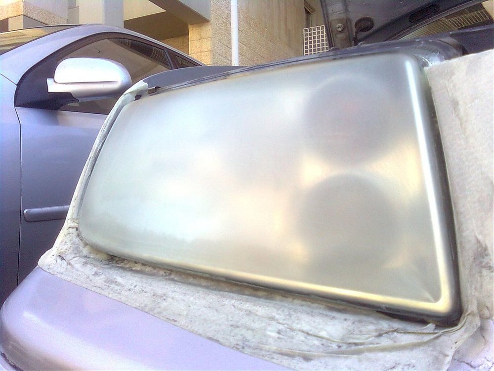

גם זמנה של הבורה הגיע. אחרי הפאדיחה שעשיתי עם הלכה, הסתדרתי על החומרים המתאימים והתחלתי במלאכה.
להלן המצב ההתחלתי:
לאחר שיוף עם נייר 1200:
לאחר שיוף עם נייר 2000:
לאחר מריחת הלכה:
תמונות נוספות וסיכום - בהודעה הבאה.

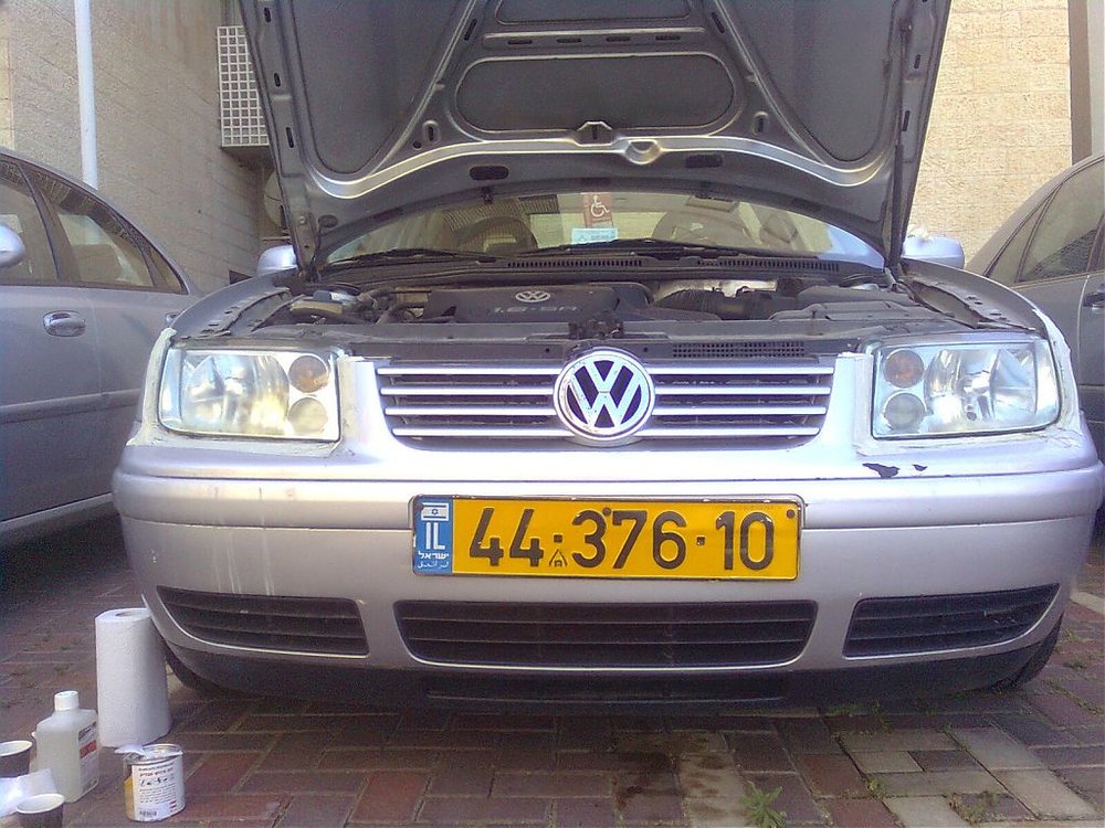

ועכשיו, השוואה בין "לפני" ל"אחרי":
סיכום שלי:
על אף שאין מדובר כאן ברמה של פנס חדש, עדיין מדובר כאן בשיפור משמעותי במחיר זול מאוד. השתמשתי בארבע כפיות לכה וארבע כפיות טרפנטין (+ עוד כמה טיפות להרטבת מגבת נייר בטרפנטין לניקוי לפני שלב הלכה). למרות זאת, מהתערובת של ה-4+4 נותר כמעט הכל, בפועל היה אפשר גם להשתמש בחצי מהכמות.
גם אם עוד חצי שנה אצטרך לעשות טיפול חוזר, זה עדיין משתלם מאוד, ואם אשקיע יותר בשיוף, כנראה שגם אקבל תוצאות טובות יותר.
ואם כבר: כמה זמן צריך לשייף? איך אני יודע שהשיוף מספיק?
הערה: תמונת ה"אחרי" צולמה כרבע שעה לאחר גמר מריחת הלכה, כשהיא היתה עוד רטובה. אצלם מאוחר יותר תמונה לאחר הייבוש.
