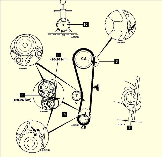

קומפרסיה. נמוכה אחרי ראש מנוע - יונדאי אקסנט 2001
ravidp18 פרסם הודעה בנושא של Trhtkf בתוך טכני, אחזקה וטיפולים
צירפתי את התמונה המלאה [שיוך כל שלב לאיור] בפירוט מלא. תבדוק את הסימונים עבור ביצוע הטיימינג לפי התרשים בגל הזיזים ב- 3 ובפולי המנוע ב-4. מכיוון שהוחלפו ; ממליץ למדוד את האורך של כל שסתומי הפליטה [רק למקרי ש... שסתום ארוך לא נסגר]- אולי תצליח לראות אם הפסנתר ממשיך ללחוץ על שסתומי הפליטה\יניקה גם כאשר הזיז לא מפעיל אותם -
מצורף תרשים תזמון לאקסנט 1500סמ"ק דגם G4EB מצטרף לבדוק טיימינג ואת מרימי השסתומים .. במידה ו"נתפס" שסתום, השסתום נשאר במצב פתוח, והלחץ יברח לך דרך אותו השסתום. לקבל תוצאה של קומפרסיה 0 מעידה על בריחה מאוד רצינית.. ואילו היתה דרך הרינגים [נאמר שנשברו או נתפסו] הייתי מצפה לקבל תסמינים נוספים של מנוע מעשן וקומפרסיה כלשהיא. מה גם שלפי הנתונים שהעלת ,הקומרסיה עלתה מעט בזמן התחממות המנוע לטמפרטורת עבודה, שיוצר מצב של דלילות שמן המנוע בליפטרים מעט ויתכן שמכאן השיפור המינורי לעומת זאת אילולי היה דרך הרינגים הייתי מצפה למיסוך עשן ופחות אטימה עקב דלילות השמן. -
שלום אריאל! כדי שאולי יהיה אפשר לכוון אותך, צריך שתפרט מאוד את כל התהליך שנעשה ברכב, ומומלץ להעלות תמונות של הראש [לרבות גלי הזיזים והטיימינג בזמן שהיה מורכב] והבלוק, עד כמה שניתן. בעניין בדיקת לחץ הפוך, נדרש שהמנוע יהיה מורכב , בכדי לבצע את הבדיקה [לצערי, אין לי נסיון באופן ביצוע הבדיקה]. כיוון שעולה לי ששווה לבדוק: *כתבת שהחליפו שסתומים.. באיזה צילינדרים הוחלפו? יכול להיות שבצילינדרים 2 ו-4? [ כדאי לבדוק את אורך השסתומים החדשים לאמת שהם מתאימים כנדרש] -
