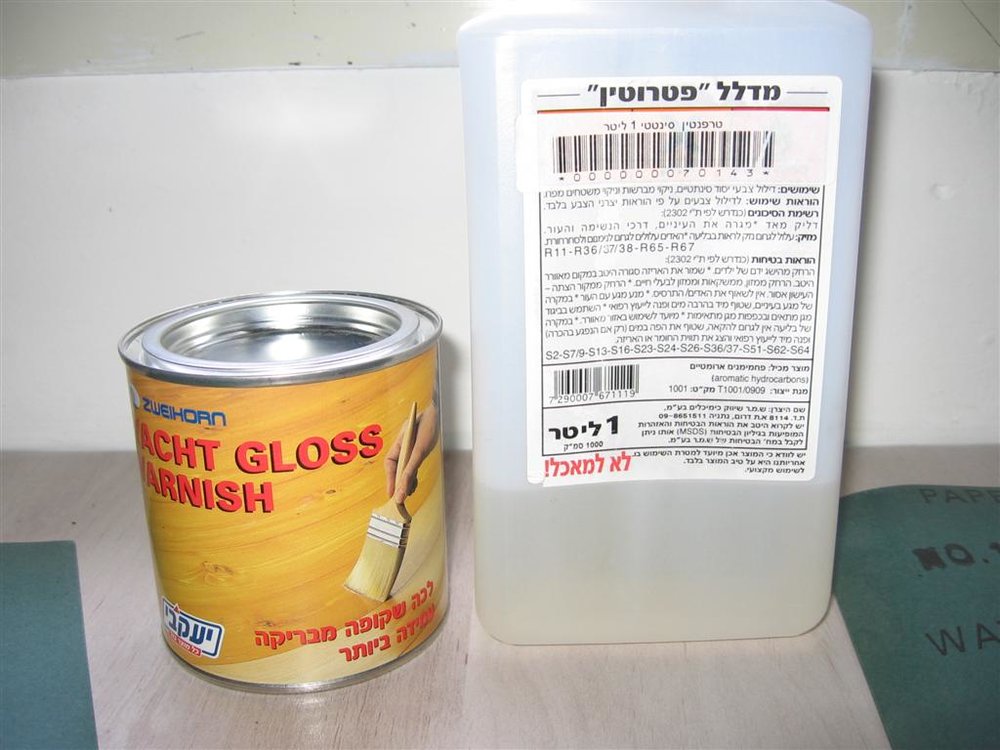

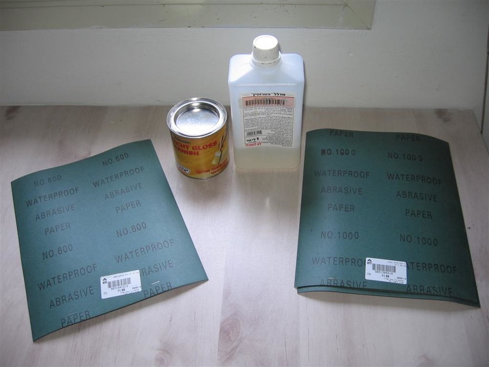

לפני שאני הורס לאבא שלי את הפנסים (ולעצמי את החיים) :
הגעתי היום לטמבוריה הקרובה ורכשתי Yacht Satin Varnish, שמיוצרת ע"י Zweihorn ומיובאת ע"י יעקבי. משום מה, יש לי קצת חשש לגבי היות הלכה מתאימה, למרות שכתוב עליה שהיא חוסמת קרני UV ושהיא שקופה-מט.
בנוסף, לא היו שם ניירות ליטוש גבוהים מ-1000. היכן ניתן למצוא ניירות כאלה?
אם לא תעזרו לי, יפרוץ כאן משבר משפחתי :-(
אתמול רכשתי יכט וארניש מבריק תוצרת צווייהורן. גש לטמבורייה ותחליף.
לגבי ניירות הלטש, בהום סנטר לא היה נייר גבוה מ 1,000, ומה שאני מתכוון לעשות זה לעבוד עם ה 1,000 ואז לעבור לפוליש No.7 עדין, זה אמור להחליק את הפנס לגמריי.
איך שהסוללות של המצלמה ייטענו אני ארד לרכב לביצוע הפרוייקט.
איתמר.

ציינתי מספר פעמים היכן ניתן לרכוש ניירות ליטוש בשרשור. טמבוריות, חנויות כלי עבודה וחנויות יצירה. אם אני לא טועה אתה מאזור נתניה. אתה מוזמן לקפוץ לזייפר באזוה"ת הישן
עריכה: איתמר, ה"טרפנטין" שרכשת נראה לי לא בדיוק "טרפנטין". הדילול צריך להיות עם טרפנטין (mineral spirit) אני לא יודע אם המדלל שרכשת מתאים להגדרה

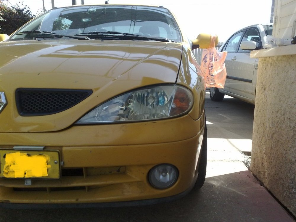

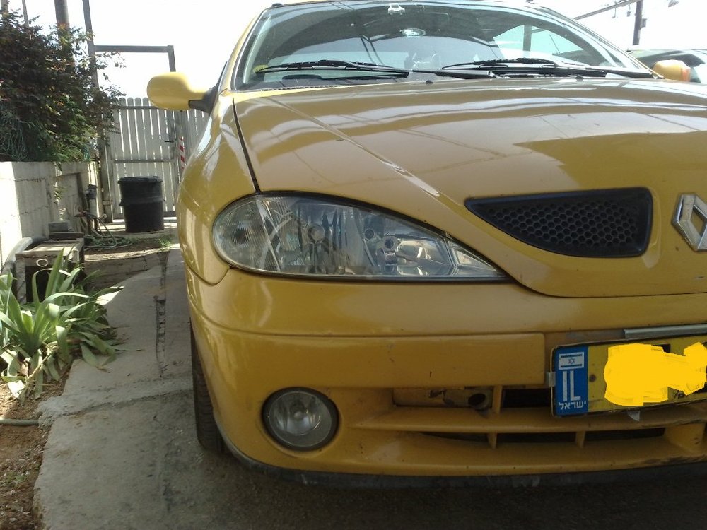

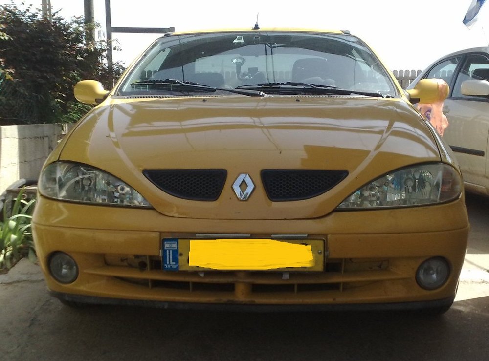

עוד תמונות של הפנסים המטופלים ,מורכבים על הבננה:-D
פנס שמאל שהיה יחסית נקי לפני, מבריק ושקוף עכשיו.
ופנס ימין שהיה עכור לגמרי נראה אפילו יותר טוב מהשמאלי היות ונוקה בשנית מבפנים עם נוזל ניקוי כלים ומים חמימים שהבריקו את הרפלקטור.
