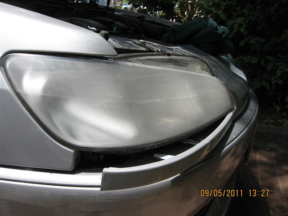

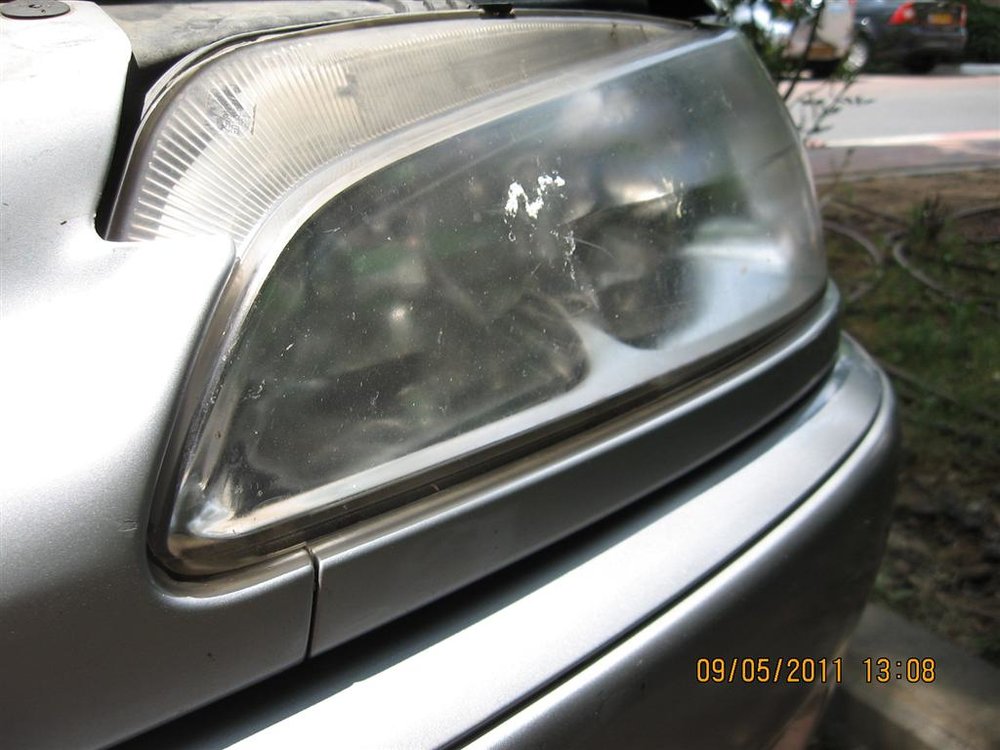

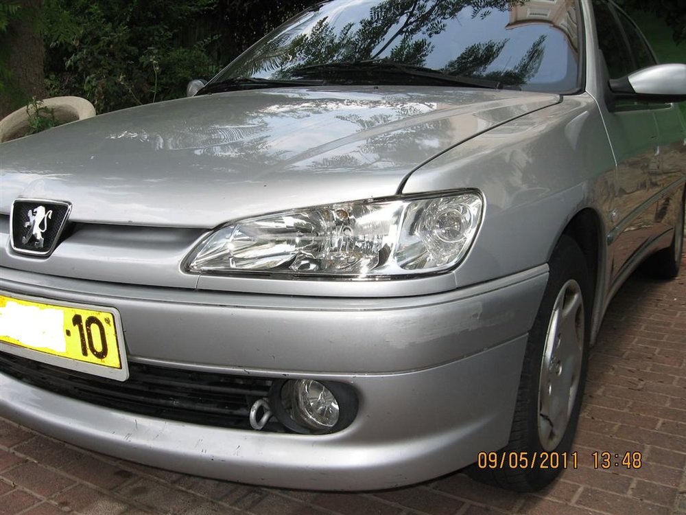

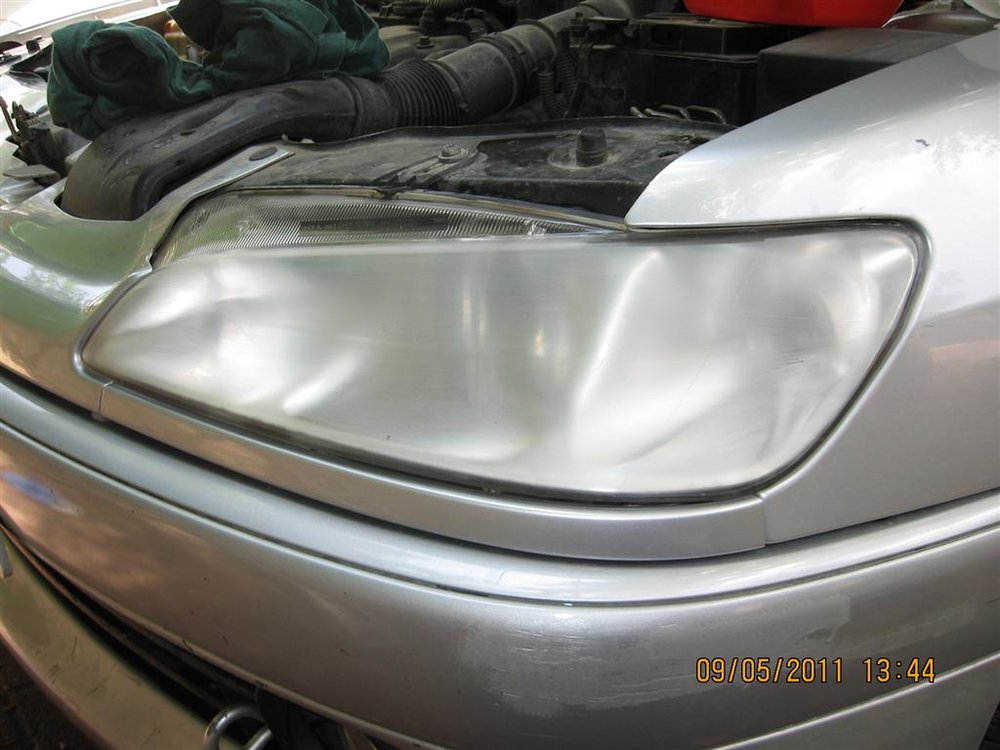

WOW ! איזה תוצאה מרשימה ! פשוט כמו לקנות פנסים חדשים מהמוסך.

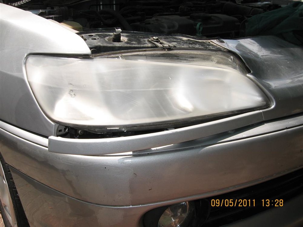

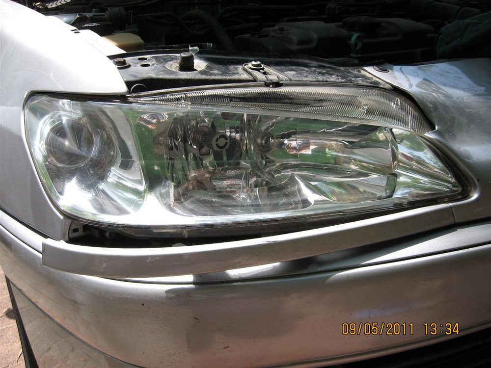

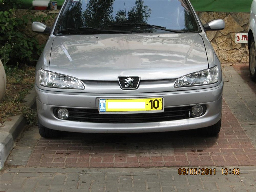

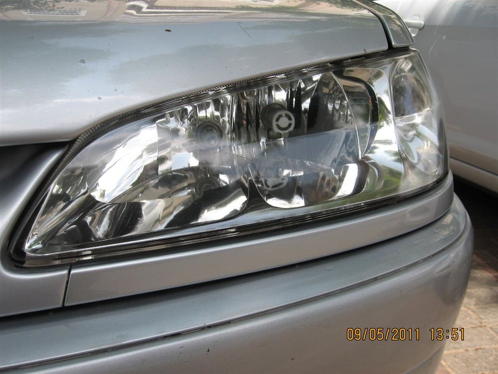

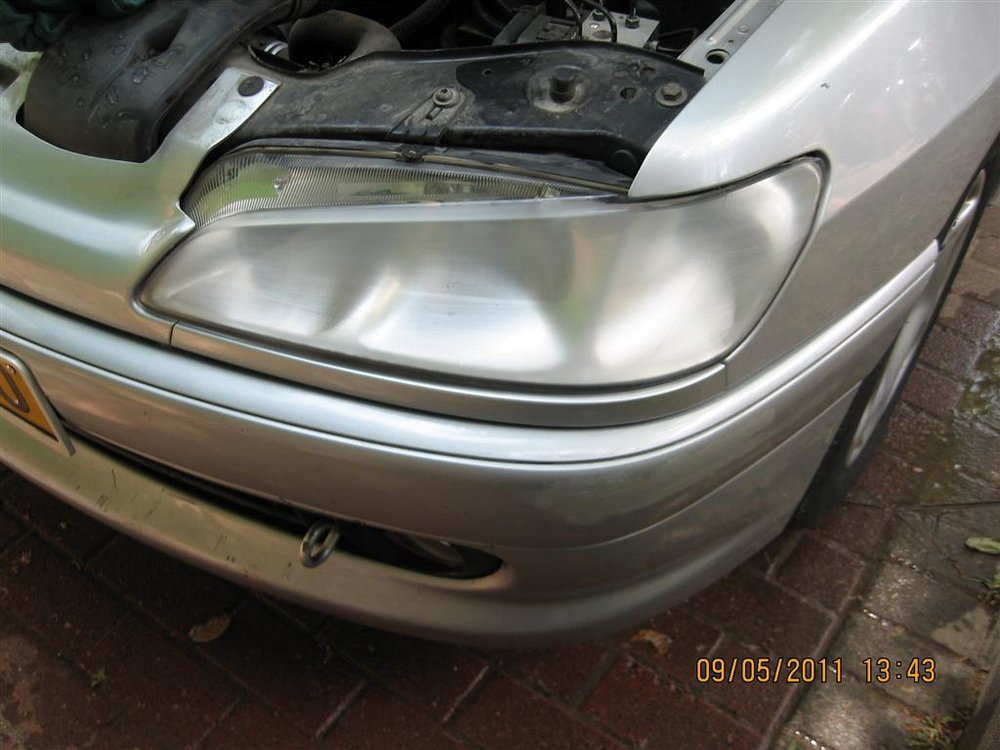

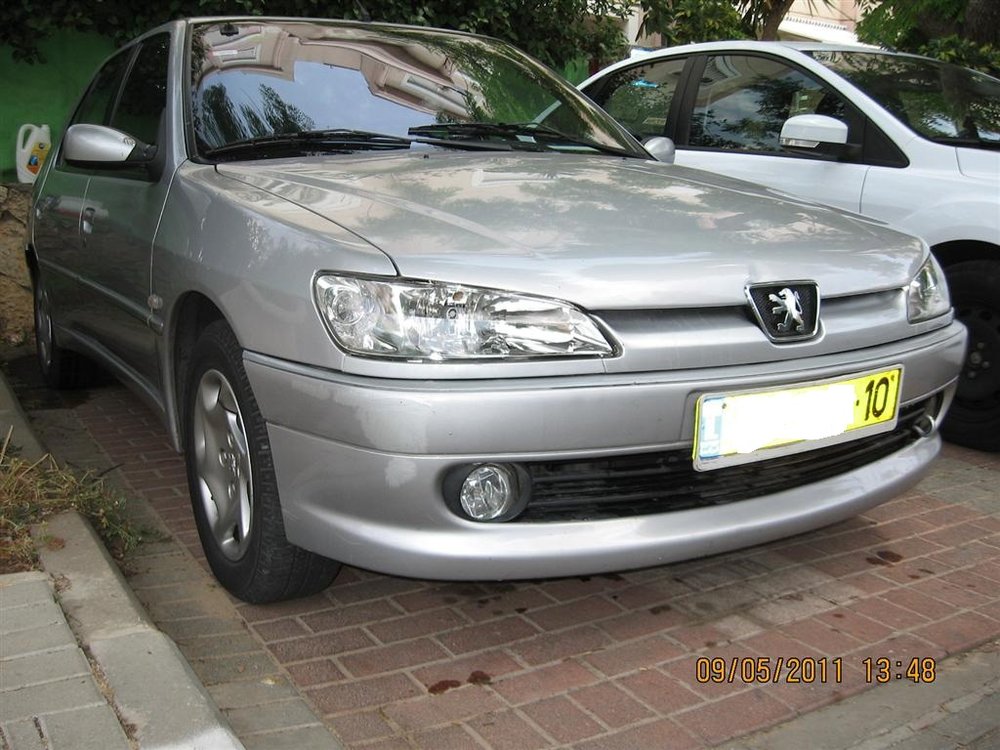

הרעיון פה הוא לא רק התוצאה המדהימה של פנסים שנראים חדשים אלא שציפוי ההגנה בפני קרני הUV (שגורמות לדהיית עדשות הפנסים מלכתחילה) ישמור על הפנס במצב חדש לאורך זמן רב.
בעקבות שאלות שנשאלתי בה"פ. אני רוצה להוסיף מידע ולהדגיש מידע שכבר מסרתי ברשותכם.
  • את הלכה ניתן לרכוש בכל טמבוריה וגם בהום סנטר ואייס.
  • את ניירות הליטוש ניתן לרכוש בטמבוריות, חנויות כלי עבודה, חנויות יצירה וכיו"ב. ככל שהנייר עדין יותר כך קשה להשיגו אבל מי שיתאמץ, ישיג ללא בעיה. אני רכשתי את ניירות הליטוש בזייפר בנתניה.
  • ניתן להשתמש בכל לכה על בסיס שמן שמספקת הגנה בפני UV, אני ממליץ לא להסתפק בלכה כללית לשימוש חיצוני.
  • לציפוי יש זמן יבוש ארוך יחסית, מומלץ להניח לפנסים להתייבש מספר שעות ולהקפיד לא לשטוף את הרכב במשך 24 שעות לאחר סיום הציפוי. הערכת זמן ייבוש מלא מופיעה על אריזת הלכה.
  • בעת מריחת הציפוי עשויים להיווצר גלים. לא להיבהל!!! הגלים נעלמים מעצמם בגלל רמת הנוזליות והדילול של הציפוי ולבסוף תקבלו משטח חלק ומבריק.
  • נוזל הציפוי אינו שקוף כשהוא בכלי (אך הוא צלול), אל דאגה. התוצאה הסופית היא ציפוי מבריק ושקוף לחלוטין.
שאלות שיכולות להועיל לכולם נא לפרסם כאן בשרשור לטובת הכלל ולא לשלוח לי בה"פ.
אני אשמח אם חברים אחרים שיחדשו באמצעות שיטה זו יפרסמו זאת כאן יחד עם החומרים בהם השתמשו כדי שנוכל לנהל מעקב לא רק על התוצאה הסופית אלא גם על עמידות הציפוי בשמש הקופחת של הקיץ בישראל.
כך נוכל לדעת לא רק על עמידות הציפוי לאורך זמן אלא גם לגלות אם יש לכות מתאימות יותר או פחות לתהליך לרווחת כולם.

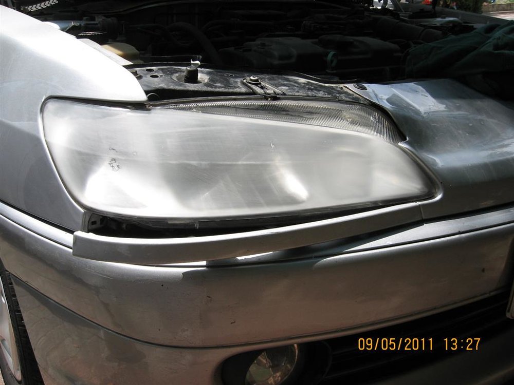

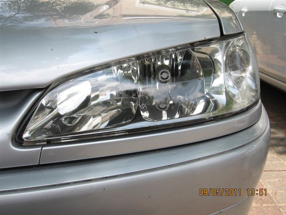

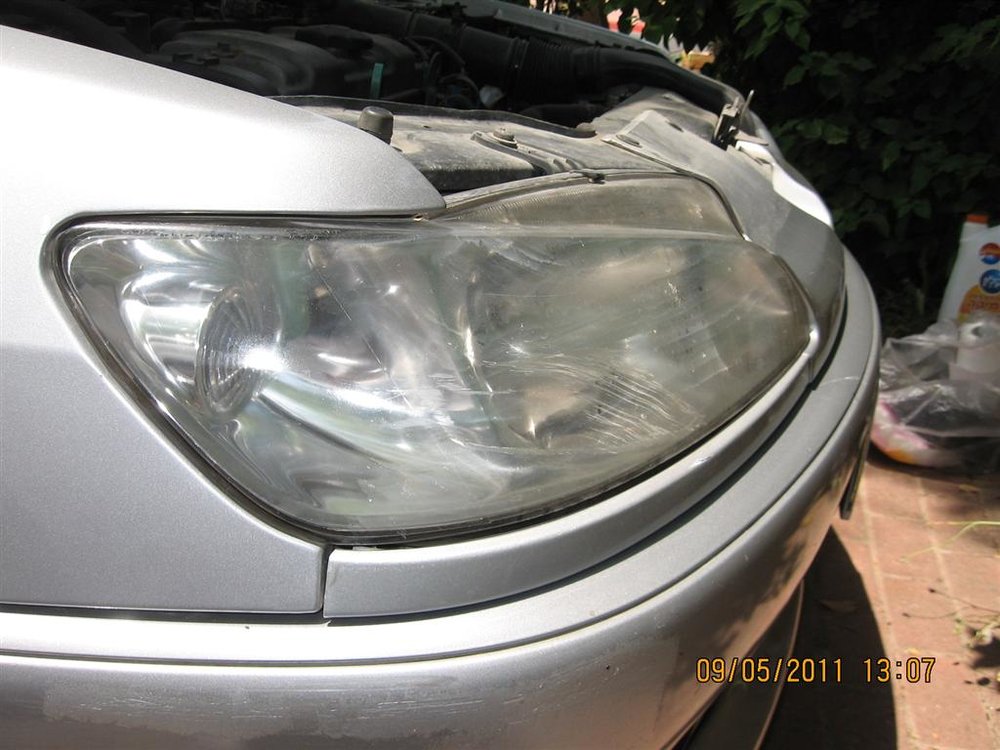

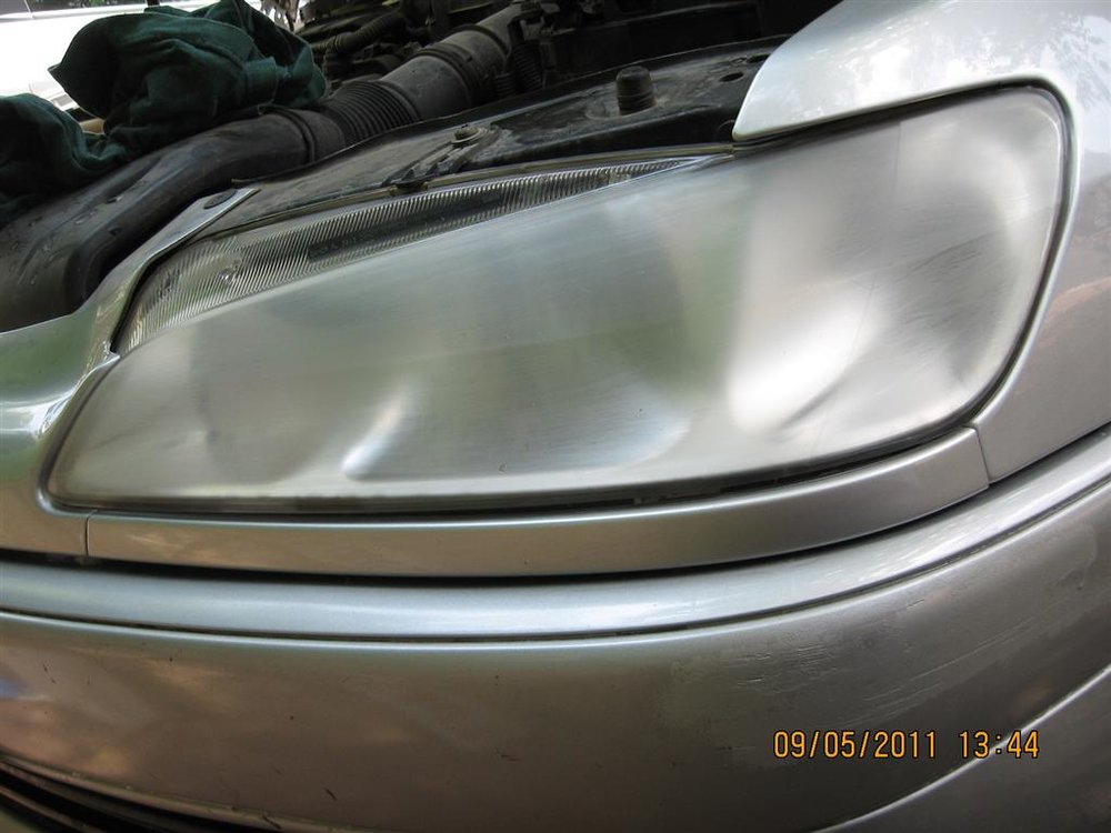

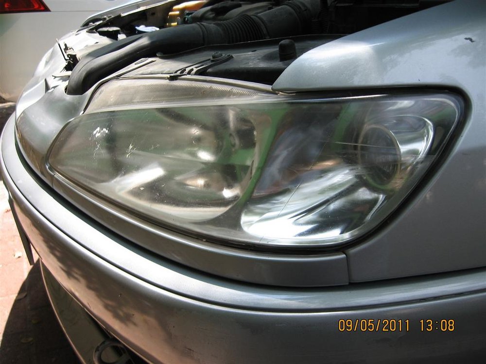

הפנסים לאחר ציפוי לכה (את הלכה ערבבתי כמו שרשום ביחס של 1:1 עם טרפנטין. יש צורך בכמות מאוד קטנה, ממש כמה מיליליטרים. שמתי כפפות וטבלתי צמר גפן בפנים וסחטתי אותו היטב - ואז עברתי על הפנסים).

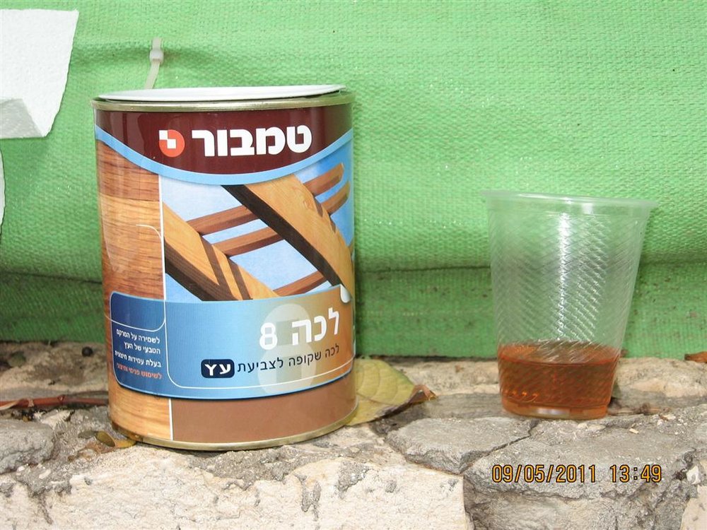

זאת הלכה שהשתמשתי בה ולידה כוס חד-פעמית שמזגתי לתוכה לכה+טרפנטין.
למרבה הפלא לא קרה כלום לכוס החד-פעמית והיא שרדה את הפרוייקט מצויין.

איציק, ההבדל נראה מדהים. שאפו על הביצוע המהיר.
אני בטוח שהיית מגיע לתוצאה הרבה יותר טובה אם היית מלטש גם בתנועות אנכיות עם נייר ליטוש עדין יותר.
מה דעתך?

יכול להיות, אבל הספיקו לי 40 דקות באמצע הצהריים בשביל להיות בחוץ :lol:
"נסתפק בזה" כמו שאומר קיציס ;-)
