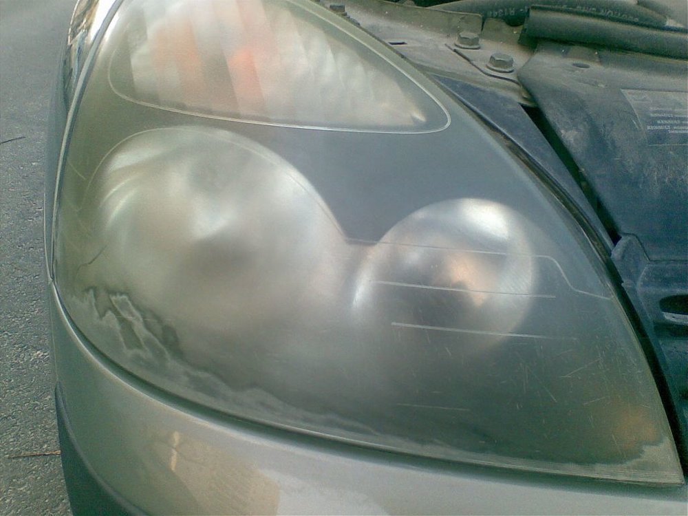

זה אכן לא הליטוש הראשון שהפנסים האלה עברו. כנראה שהוא באמת לא היה מוצלח כל כך. לא נורא, יש לי עוד כמה מכוניות של חברים להתאמן עליהן :-)
למען האמת ביצעתי את זה על הרכב של אישתי עוד במרץ השנה כהכנה לטסט.
לא ביצעתי שום שיוף משום סוג כל שהוא, הזמנתי ערכה מחו"ל עלתה כ 10 דולר כללה 4 בקבוקים. (הערכה הוזמנה לפני 3 שנים לרכב שלי)
3 בקבוקים מכילים 3 סוגים של מעיין משחת פוליש בדרגות שונות מגס לעדין.
הבקבוק הרביעי מכיל חומר נוזלי שקוף (די דומה לערבוב של לקה עם חומר כל שהוא).
זמן טיפול 10 דקות על כל פנס. ללא שיוף, פשוט מורחים עם סמרטוט מחכים דקה ומסירים.
חשוב להשתמש בכל חומר בתורו (הבקבוקים אפילו ממוספרים לפי סדר עבודה)

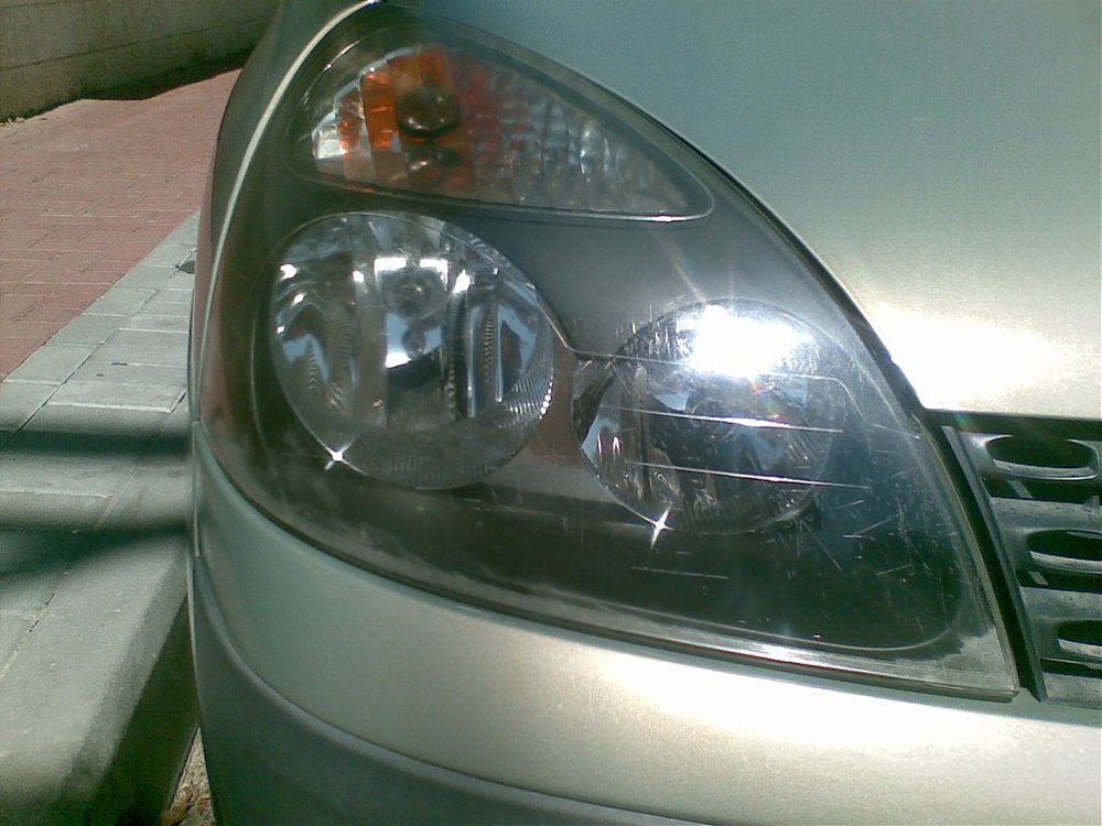

התוצאה לפניכם.
(בוצע כבר על 2 יונדאי אקסנט 2002, רנו קליאו 2003, מאזדה NEO, מאזדה לאנטיס 2002 ) ויש עוד הרבה חומר.

Amitgo, אם תשים לב, השריטות שהיו על הפנס לא נעלמו, והוא נשאר קצת דהוי.
לדעתי אם היית קודם משייף אותו כמו שהראה PLATINUM, ואולי אז עובד עם הערכה
שלך, היית מקבל תוצאה הרבה יותר טובה.
