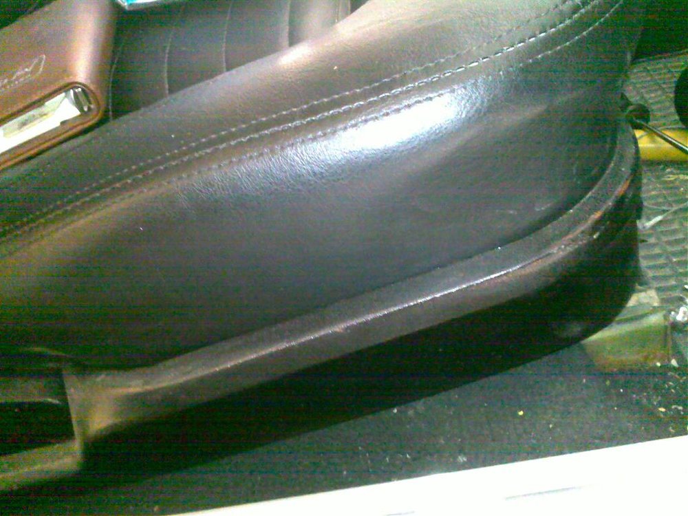

למשל מה היא הדרך הנכונה לחדש או לתת גוון לחלקי פלסטיק שדהו במשך השנים,
למשל נניח אם השגתי חלק בגוון בהיר יותר בשעה שרוב חלקי הפלסטיק ברכבי הם בגוון שחור
מצ'ב תמונה
תודה למשיבים
אילן
מצ'ב תמונה
תודה למשיבים
אילן
שתי אופציות עומדות לפניך -
1. צבעי מספיק סבלני יכול להתאים צבע בגוון הדשבורד ואז לצבוע לך את החלקים המשומשים שקנית.
2. לצבוע את הכל.
איתי.
יש צבעים ייעודיים לצביעת חלקי פלסטיק,
אני משתמש בצבע נעליים של סנדלרים, החלק יוצא כמו חדש מהמפעל,
אופן השימוש הוא צביעה עם מברשת קטנה 2 שכבות וזה מחזיק שנים.
