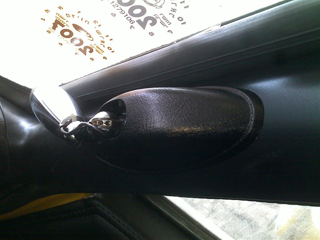

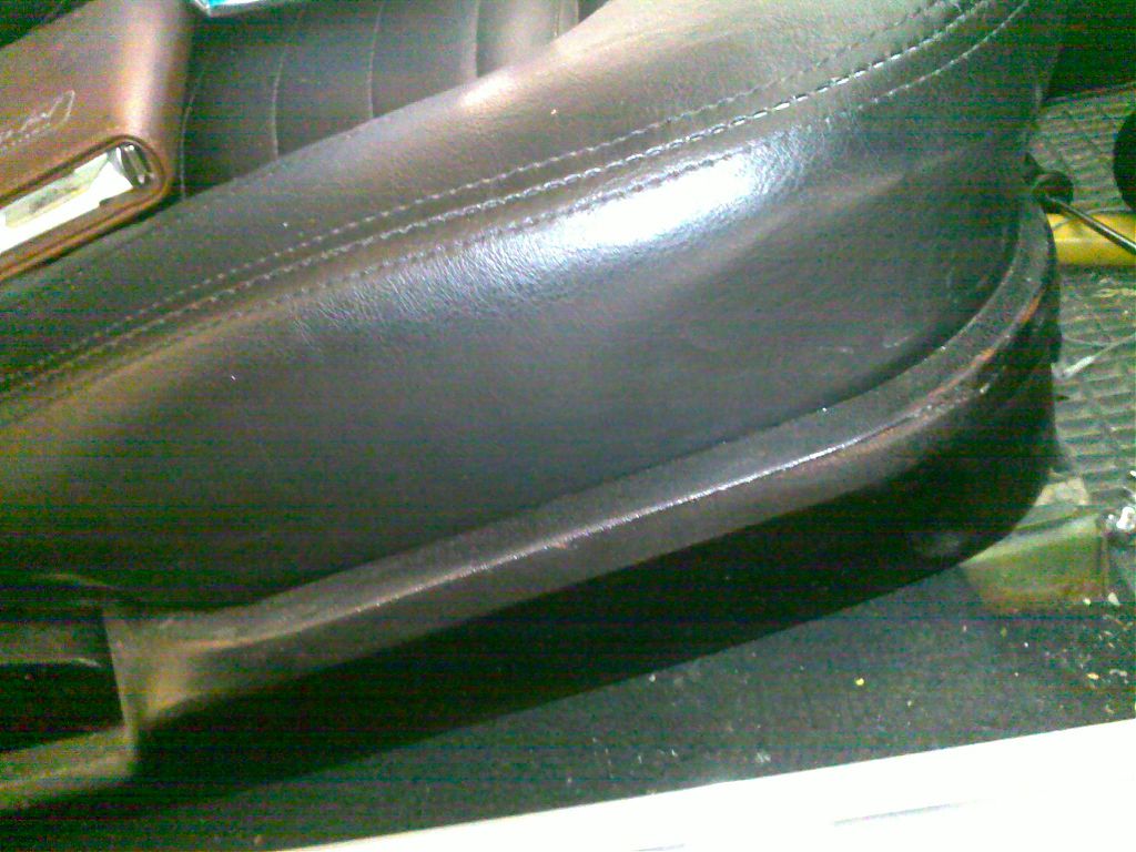

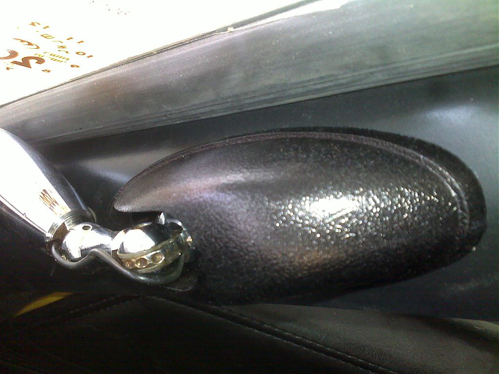

הנה דוגמא לחלק מהחלקים של הקפרי שצבעתי,
כל החלקים היו חומים, בחלק הפלסטיק של המושב ניתן לראות סימנים של הצבע חום המקורי, זאת בעקבות המון שיפשופים כאשר אני נכנס לאוטו, החלק הזה הוא החלק הראשון שצבעתי לפני כמה שנים וק שכבה אחת, אני מאמין ששני שכבות היו פותרות את הבעיה.

קניתי היום צבע של Tarrago מחנות סנדלרים
עשיתי צביעה על חלק קטן מהתא קפפות, נתתי לחומר להתייבש, ולאחר שפשוף קל עם האצבע החומר ירד
אולי השתמשת בחומר אחר
זה הצבע שהשתמשתי בו, אחרי כמה דקות הוא יבש ולא יורד,
אולי התא כפפות באוטו היה מלא סיליקון לשמירה על הפלסטיק,
וגם שכחתי לציין שאני מנקה היטב את החלק משומנים ע"י מטלית עם סבון ומים.
יכול להיות שאכן החלק היה מלא בשומנים, משום מה שכחתי לנקות למרות שהחומר שאני קניתי בא עם חומר לניקוי

עשיתי את צביעת הדשבורד התוצאה הייתה סבירה מאוד.
לאחר כמה ימים התחלתי להבחין בדהיות של הצבע בכמה מקומות וזה רק נהיה גרוע יותר.
נסיון של הוספת שכבה נוספת של coxy עלתה בכישלון, החומר מדלל את השכבה הראשונה ולא ניתן לעשות שכבה שניה, ורואים את הצבע המקורי של הפלסטיק. ממש פרוייקט שהסתיים בתוצאה על הפנים, מצטער שעליתי בכלל על החומר הזה.
