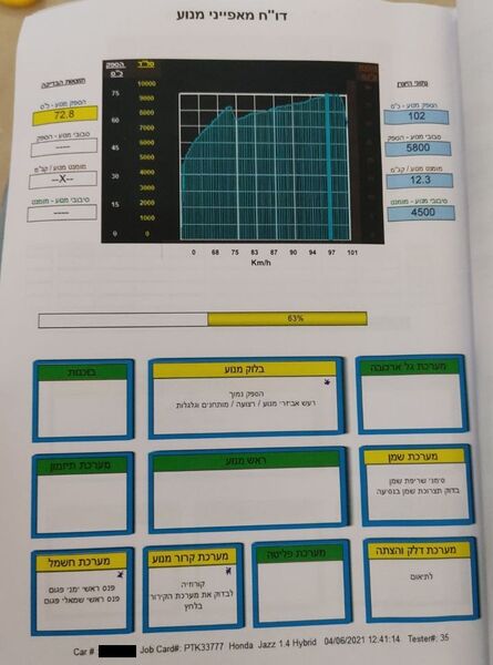

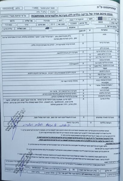

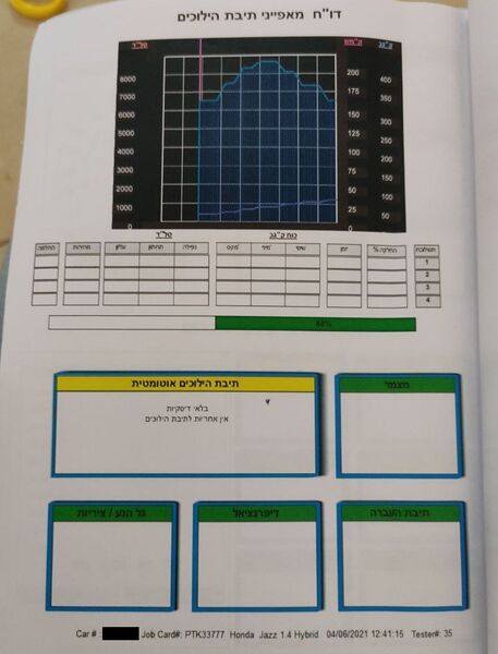

חוות דעת על תוצאת בדיקת רכב, הונדה ג'אז היברידית 2012
נוסעלאט פרסם הודעה בנושא של נוסעלאט בתוך ייעוץ ברכישת רכב
תודה רבה על ההתייחסות. לגבי הפגיעה מאחורה, המוכר אמר לנו לפני הבדיקה, תיאר את האירוע והראה לנו צילומים מהתאונה עצמה. היה עיקומים קלים שמנעו מהדלת להיפתח, כמו גם פגיעה בחיישני רוורס, אז החליט בזמנו להחליף את הדלת ואת הפגוש האחורי. לגבי הספק המנוע, הבוחן מציין כי הספק המנוע הוא ~73, בעוד שעל הנייר הספק המנוע הוא 102 כ"ס. המוכר שהיה איתנו בחדר מיהר להגיב כי המנוע מורכב ממנוע בנזין 88 כ"ס, ויחידה חשמלית 14 כ"ס שמהווה כוח עזר בלבד, לכן היחס צריך להיות מ88 ולא מהסך השלם 102. צירפתי תוצאות בדיקה של המנוע. -
שלום חברים, הלכתי היום לבדוק הונדה ג'אז 2012, היברידית, 1.3 מפרטי, 133,000 קמ הרכב יד 2 מפרטי, יד ראשונה היה שייך למוכר דרך החברה מהליסינג (הוא קנה מהחברה) מצרף את התוצאות. מה דעתכם?
