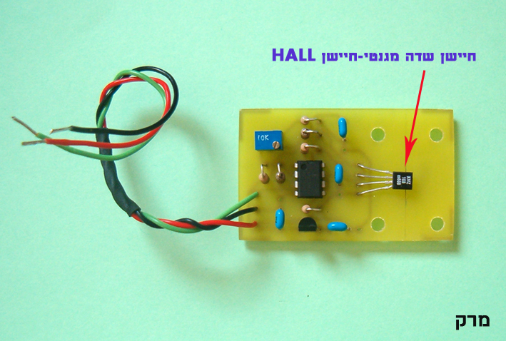

אתם מוזמנים לביתי לראות במציאות חיישן HALL מסוג KMZ10B של חברת פיליפס 'בעבודה' אתם גם מוזמנים לשפוך עליו מים/חומצה/בוץ ואפילו שבבי מתכת קטנים (בכמות קטנה) ותראו שאין שום השפעה על תוצאות המדידה.
מצורפת תמונה של פרוייקט שאני עובד עליו וניתן לראות חיישן HALL פשוט של חברת פליפס.
