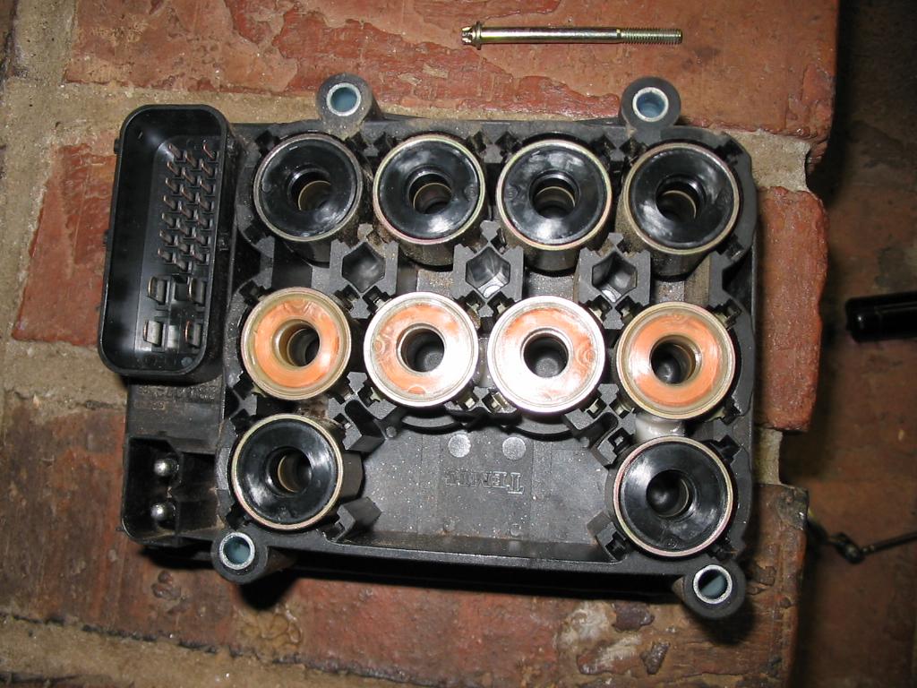

המכסה הזה עם 4 ברגי הכוכב זהו מחשב היחידה
מה בדיוק היה משוחרר שם ?
ומה נפל משם ,נשמע קצת מוזר,אולי היחידה הזאת עברה שיפוץ
ולא הורכבה כהלכה
שכן לעולם לא ראיתי את הברגים האלו משתחררים .

מצאתי את הבעיה..
המכסה השחור עם ה4 ברגי כוכב שיושב על המשאבה,עליו יושבים מגנטים,מהרעידות חלקם נפלו..
הדבקתי אותם מחדש עם איפוקסי נוזלי והכול הסתדר :)
אני לא מבין איך לבנאדם יש אומץ לפרק ולגעת ולהדביק במערכת של הברקסים ,פשוט אסור לגעת אם אתה לא מוסמך
למיטב זכרוני סלילי ההפעלה (הסולנואידים) של השסתומים ההידאוליים לא אמורים להיות מודבקים. כאשר מפרקים את הברגים הם ניתנים להזזה ולא מקובעים בצורה הדוקה (מקווה שאני לא טועה).
בכל מקרה לא נראה לי שזה מה שפתר את הבעיה וצפה שהיא תחזור. סביר להניח שהיא נעלמה כיוון שהפירוק וההרכבה גרמו לתזוזה במגעים הרופפים שגורמים לבעיה. כאשר שני החלקים מחוברים ע"י הברגים כל סליל יושב על השסתום שלו ואין כאן מה שיזוז. אני מניח שהבעיה נותרה וקשה לומר מתי היא תשוב.

ברכבים המצויידים במערכת ABS מסוג MARK 60 במידה ומיכל נוזל הבלמים התרוקן מסיבה כולשהי יש צורך לבצע ריקון המערכת בעזרת סורק ולוודא שחיישן לחץ בלימה מציג לחץ אפס.

סביר להניח שאותם מגנטים שאתה מדבר אלה הן הסלונואידים שבדרך כלל נדבקים למכסה התחתון ובמידה ולא נזהרים נשלפים ונקרעים ממקומם..זה שהם הודבקו -בחזרה-אפילו אני לא מעז אך..התקלה נפתרה לא בגלל ההדבקה אלה בגלל הניתוק של המחבר..
התקלה תחזור במידה ומדובר בקוד אודות המשאבה.
כנראה שאז תצטרך שוב לפרק ולתקן את המחשב -
בהצלחה איל

לא נגעתי בבלוק ההידראולי,לא נגעתי במחשב,אלא כולה במשאבה החשמלית שיושבת על הבלוק ההידראולי עצמו.
מכסה שחור עגול עם כמה ברגי כוכב.
ברגע שמפרקים אותם על המכסה העגול השחור יש מגנטים,באמצע הגוף יושב עוגן עם סלילים עליו ומסביבו 4 פחמים.
זה בעצם המשאבה החשמלית.
המגנטים שהיו מודבקים על המכסה נפלו..
האמת היא שאתה לא יודע גם על מה אתה מדבר, לא רק על מה אנחנו מדברים :-)
מה שהרמת זו היחידה האלקטרונית ומה שראית הם לא מגנטים אלא סלילים/סולנואידים/אלקטרו-מגנטים.
הסיבה שהתקלה נעלמה היא שההלחמות של הפינים זזו קצת ונוצר מגע. לאחר זמן מסויים או עם שינויי מזג אוויר התקלה תחזור.

זה רק המשאבה של הבלוק שסתומים היא בנויה כמו סטרטר בפנים,איזה סולנואידים? איזה אלקטרו מגנטים??
יש את העוגן עצמו(כמו בסטרטר) שמוקף ב4 פחמים,על העוגן מתלבש המכסה אשר עליו מודבקים 4 מגנטים והעוגן מסתובב בפנים מה שיוצא את השדה החשמלי שלו(אני לא הכי חזק בחשמל..)
המגנטים נפלו מההדבקה שלהם ורואים שאריות של דבק בדיוק איפה שהם היו מודבקים.
אתה מתווכח איתי שאני פתחתי וסידרתי ואני יודע מה שראיתי
נראה לי שפירקת את המכסה של משאבת הוואקום האלקטרונית שקשורה למערכת הבלמים מכיוון שזו אכן מצויידת במנוע חשמלי.

זה מה שאני מנסה להסביר פשוט הסתבכו לי קצת המושגים,בכול מקרה התקלה נעלמה יש ABS והכול טוב :)
חסכתי לעצמי 1500 שקל בשביל לשלוח אותה לשיפוץ..
האמת שאני מנסה להבין כיצד תקלה במשאבת הוואקום שקשורה למערכת הבלימה גרמה להופעת תקלה במערכת ABS.
ממה שאני מבין המערכת מתקשרת עם מחשב הרכב ויחידת הבקרה של המשאבה שהינה אלקטרונית מקבלת נתונים כגון:
עומס,מהירות מנוע,מצב המצערת ואור בלימה לכן אינני יודע איך זה קשור לתקלה שלך.
