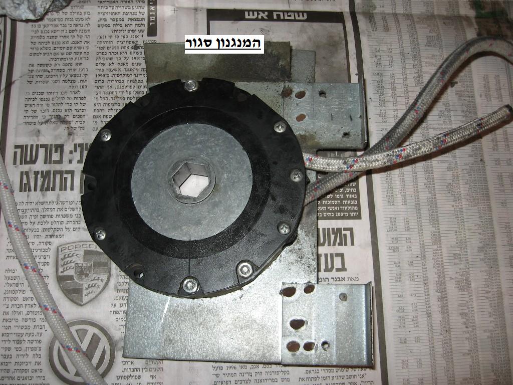

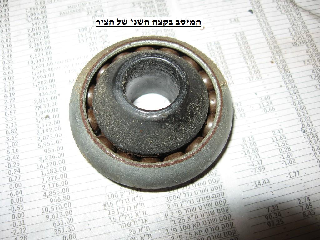

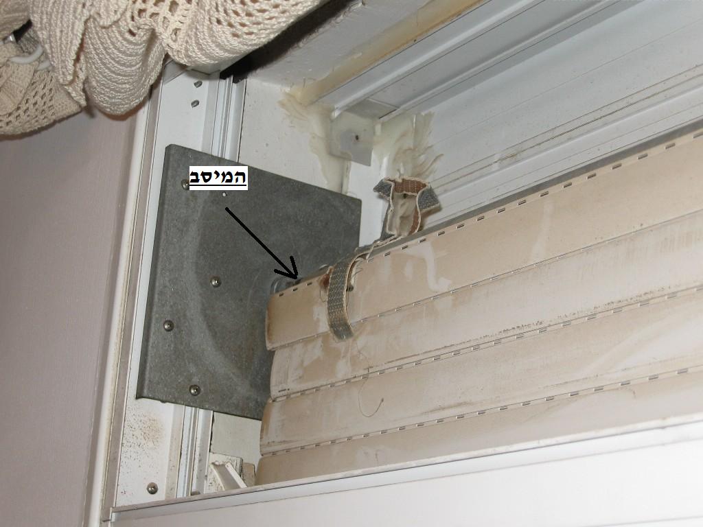

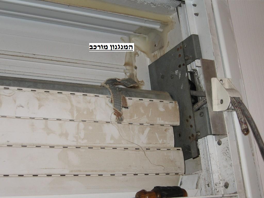

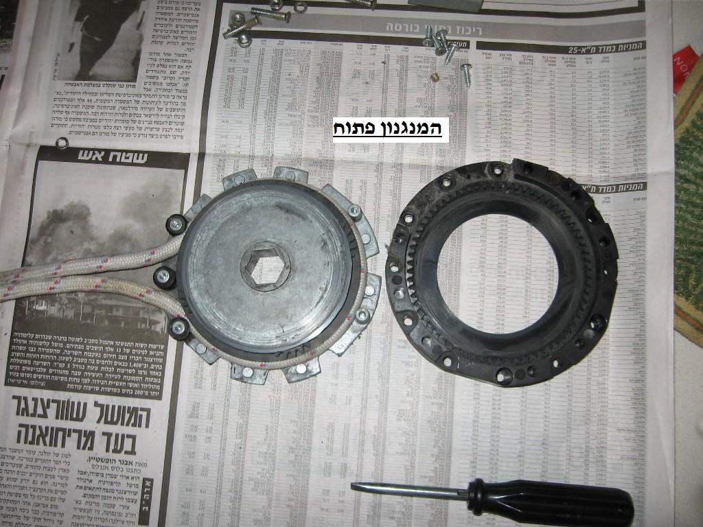

מאחר ושמר עצבן אותי - הלכתי ופירקתי את התריס, סידרתי את החבל, פתחתי את המנגנון וגירזתי אותי + גירזתי את המייסב ממול.
החזרתי הכל חזרה ועכשיו העסק עובד ה-ר-ב-ה יותר טוב !! :-)
