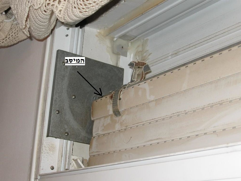

בביתי יש תריס גלילה חשמלי שמהיום בבוקר מסרב לעלות.
לאחר פתיחת הכיסוי של המנגנון גיליתי שהרצועות הרמה קרועות.
המנוע החשמלי תקין.
האם ניתן לקנות את הרצועות חיבור הנ"ל ולהחליף לבד?
האם יש צורך במומחיות מסויימת להחלפה?

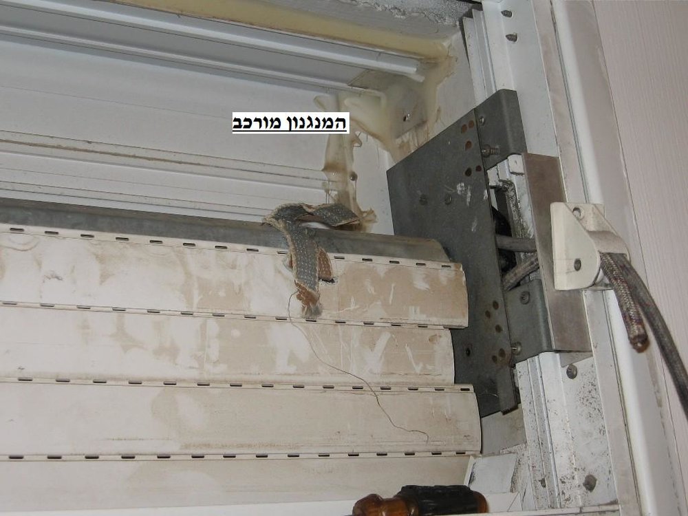

זה הפטנט עליו דיברתי:
אם אתה הולך על הפתרון הזה, תצטרך להרים את התריס החוצה (אפשר לבד, להרים ולשים כסא או משהו קשיח מתחת. אפשר גם למצוא קורבן תורן שיחזיק את התריס למעלה בעוד אתה עובד) ולהחליק פנימה את התופסן של האביזר (קודם להוציא החוצה את התופסן הישן עם הרצועה).
תצטרך גם מקדחה ואקדח ניטים או מברגה ובורג קודח קצר. שים לב שאתה לא קודח לתוך המנוע, שלא תעשה נזקים.
עלות היא כ-30 ש"ח לאביזר כזה - אבל הוא מחזיק להמון זמן.
לגבי הניצרה - אמנם לא זול יחסית לפתרונות אחרים, אבל צריך לקחת בחשבון את תפקידה הנוסף - מניעת הרמת החלון ע"י גנבים. אם יש חשש מזה - המחיר ממש לא יקר. אם אתה גם בקומה 6 והסיכוי שיגיעו דווקא לשם קלוש - אז זה הרבה כסף.
לפחות קיבלתי קנה מידה.
האביזר נכנס מהצד? כי אין לי שום תופסן (החבל מחובר ישירות לתריס).
חבל אחד מחובר עם ניטים, ועוד 2 עם ברגים :screwy:.

אכן, נכנס מהצד, בגלל זה תצטרך עזרה או כסא.
אני אחפש את האביזרים, תודה.
