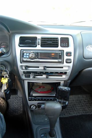

ומערכת הסיגנל שמניעה את הכל - HU של אלפיין 9853R, אקולייזר של אודיובאנק EQ5 שאחראי רק על הסט הקדמי, קרוס של אודיוקונטרול שאני לא מסוגל בלעדיו 4XS.

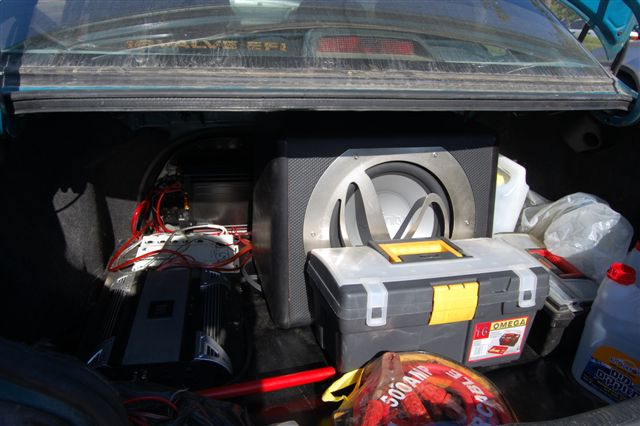

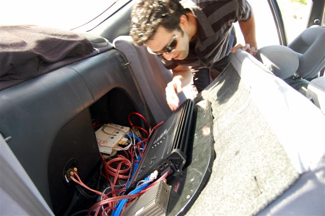

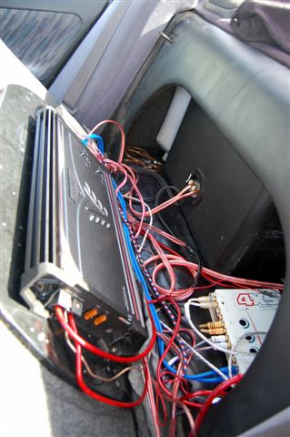

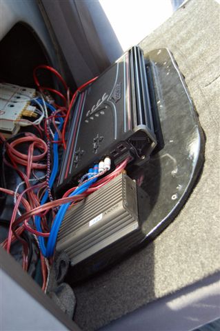

לגבי מה שהולך בתא מטען - בלאגאן היסטרי, אני יודע - הדבר הבא שאני מתכוון לעשות זה לסדר קצת את הבלאגן הזה ככה שהכל יהיה מוסתר מתכת לרצפה צפה ומכסים והסאב יהיה מכוסה בכיסוי שחור, לא רוצה שיראו כלום.

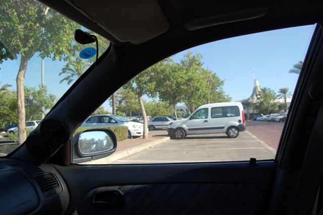

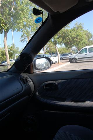

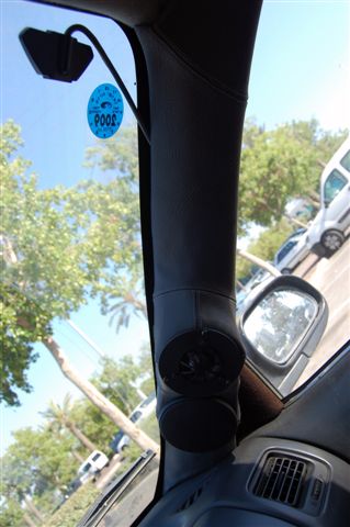

ביום יום אני מכסה את הקורות הקדמיות עם משקפי צל לשמשה הקדמית וגם את השמשה האחורית בצלון צמוד.

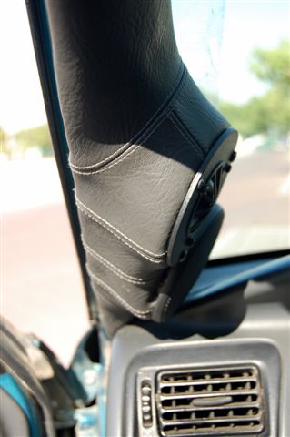

מיקום הקורות - בקורות הקודמות זה היה בטעות, הפעם - זה נשאר ככה בכוונה, התוצאה ברכב מעולה ואני לא מעוניין לשנות את המיקום של הרכיבים על הקורות.
גובה הבמה מעולה והיא ממורכזת בצורה טובה מאוד, בא לי לאמר נהדר - אבל אני אשתמש בביטוי "טוב מאוד".

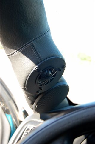

הטוויטרים - הטוויטרים האלה מדהימים! יש להם פריסה רחבה, קשה לתאר את זה במילים, צריך לשמוע.
הם מפורטים בצורה יוצאת מן הכלל והם נעימים לאוזן ולא צועקים. הם מאוד פתוחים ומאוד מדוייקים, יש להם חדות אבל הם לא צורמים - אי אפשר להסביר את זה כי זה סותר את עצמו - צריך לשמוע.
הם בעלי נתונים בעצם זהים לסופרימו והם מקוררים בשמן - עסקה מדהימה למי שמחפש משהו יותר טוב מסופרימו (כמובן זה עניין של טעם אישי) אבל בחצי מחיר.

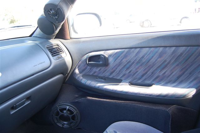

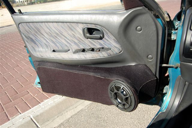

הגימור של הקורות - הטעות שעשיתי היא שכשהצמתי את הטבעות אחת לשניה, לא הצמדתי מספיק את הגרב ניילון שיצרה עליהן את הצורה ואחרי יציקת הפיבר נשאר מעט מידי מקום לתיקון טעויות של התקנת המידים - מבחינת הקורות עצמן - מהממות כמו שאתם יכולים לראות. היה לי מממאאאווודדדד קשה להכניס אותן חזרה למקום.
התוצאה הסופית - זוהי ללא ספק התוצאה הכי טובה שהיתה לי עד היום ברכב.

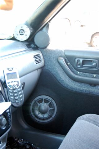

וכן - גם קצת מהמערכת של אלי.

כן, הסיבה לזה היא שכאשר הרמקולים באון אקסיס צריך להרגיע אותם מאוד ואת הרמקול השמאלי קשה לי מאוד לרסן, בדקתי את זה עם התושבות הקודמות שהיו, ניתקתי אותן לרגע מהקורות והתחלתי לשחק עם זה קצת.
עכשיו, הדבר השני הוא שלמרבית הפלא, הטוויטרים הם לא ממש אוף אקסיס כמו שזה נראה, בכלל לא, הטוויטר הימני בכלל לא נמצא בסטיה נוראית כמו שאפשר לחשוב מהתמונה וגם את הליבה של הטוויטר השמאלי אפשר לראות טוב מאוד בקו ישיר והוא גם קרוב יותר.
עוד דבר שנוסף לכל העניין הוא שלטוויטרים האלה יש פריסה רחבה מאוד וזה בלשון המעטה, מדובר כאן באח תאום לסופרימו סה"כ, תגובת האוף אקסיס שלהם היא יוצאת מן הכלל.
המידים יושבים על ערוץ הגברה כל כך שמן שממש לא מרגישים מהם הפסדים כלשהם.
גובה הבמה שנוצר הוא טוב מאוד ומדויק.
לגבי רוחב - עם הטוויטרים הקודמים הבמה היתה ברוחב הקורות, נטו!
עם הטוויטרים הנוכחיים - הם מציירים במה הרבה יותר רחבה מהקורות של הרכב, אני מתאר לעצמי שאם הייתי מתקין אותם בקיק פאנל ומצליח להמנע מתופעת קשת - הייתי מאושר עוד יותר, אבל התוצאה הנוכחית שוות ערך לאורגזמה מבחינתי.
אז בסופו של דבר הגעתי למסקנה שזאת נוסחא שעובדת בשבילי ונשארתי עם הנוסחא הזאת.

לגביי המיד .. הוא דום מיד .. דום מיד תוכננו לסביבת רכב שזה אומר אוף אקסיס ובלי נפח ... באון מקבלים נצילות מטורפת ואין פירוט .. הממברנה היא חצי ספרה מה שאומר שהפריסה מתקבל מהאוף הקסיס היא למעשה כמו קשת של אלמנט רגיל באון מלא .
כנראה שגם הטויטר כזה למרות שאני לא יודע הרבה על הטויטר הזה
זה בדיוק העניין.
כשאתה מביט על הממברנה של הטוויטרים האלה ושל המידים, קל מאוד להבין שהם לא משדרים בעלומה ישרה אלא הם גם משדרים לצדדים שלהם וזאת לא חובה לשים אותם און אקסיס מלא, אתה יכול גם לתת להם סטייה כלשהיא.
אם מביטים לעומת זאת על המידבאסים - זה ברור שיש להם ציר מרכזי מובהק ולכן הם דווקא צריכים להיות און אקסיס, אבל, הם מנגנים מ600 הרץ ומטה וזה פחות קריטי בתחום תדרים הזה. בגלל שהחלטתי לבנות להם תיבות, לא יכלתי להרחיק אותם לתוך הדלת וזה פוגע ברוחב.
