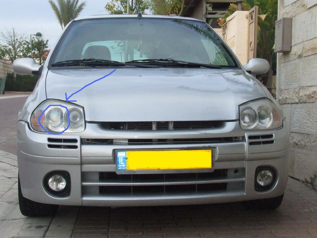

בקליאו יש פנס ראשי בצורת עדשה של זכוכית מגדלת (תמונה מצורפת)
זה יתרון או חסרון בהתקנת קסנון? כי זה מאוד דומה למכוניות עם קסנון מקורי
כדאי להתקין קסנון בקליאו בדרגת אור של 6000K?
