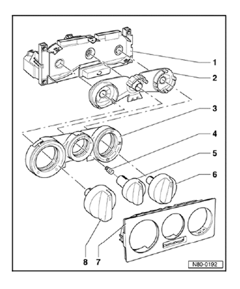

תוספת קטנה
בזמן עבודה על מערכות החשמל ברכב, יש להוציא את מפתח ההתנעה מהסווי'ץ.
מצורף תרשים המסביר את אופן החלפת הנורה, תתייחס לפירוק הבורר והנורה בלבד.

מרק שלום,
תודה על התשובה המהירה.
האם יש צורך לשלוף גם את פאנל הפלסטיק בעל שלושת החורים כמופיע בשרטוט ?
או שמספיק לשלוף רק את הבורר האמצעי ?
יוסף

לא ,אתה שולף רק את הכפתור

דרך אגב הנורה לא תצא עם צינורית היא תקוע חזק,אתה צריך פלייר שפיץ ארוך וללפף איזולירבנד על הקצוות
כי אם תשבור את הנורה בפנים יהיה מאד קשה להוציא אותה

לא צריך להוציא את הפנל תעשה בדיוק כפי שרשמתי לך.
