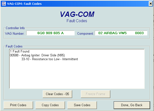

שלום לכולם, ברשותי גולף שנת 2000 אוטו' 1.6 95,000 ק"מ. לאחרונה נדלקה לי נורת כרית האויר. בדקתי בעזרת תוכנת VAGCOM במחשב הנייד - וצירפתי את קוד התקלה. כרגע כיביתי את הנורה בעזרת התוכנה. מה הבעיה בדיוק, והאם יש צורך לגשת למוסך ? תודה, יוסף
