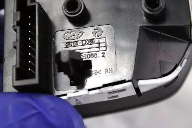

יש סיכוי שגם 1J150 הוא מהדור הקודם, בהתבסס על 96700-1J050 (עם 0 בספרה השלישית):
ייתכן שלאותו מק"ט (1J050) יש וריאציות קלות:
https://www.ebay.co.uk/itm/388148322713
https://www.cevreotomotiv.com/urun/direksiyon-arama-dugmesi-hyundai-i20
עריכה אחרונה על ידי elera

בתאריך 19.7.2025 בשעה 16:19, elera כתב:

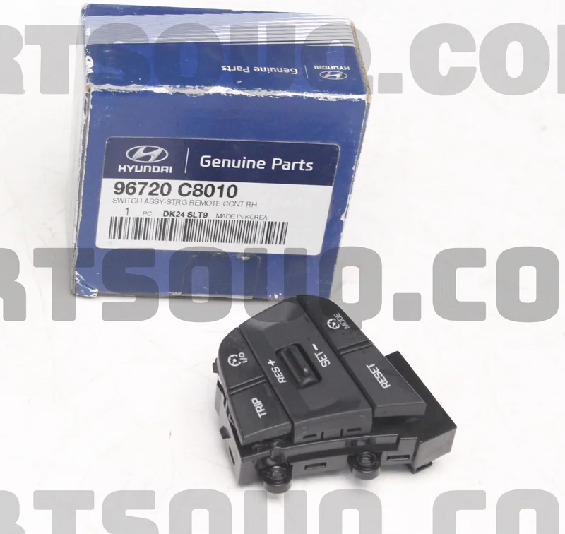

לפי partsouq (שהכרתי בזכותכם עכשיו) המקט הוא: 96720C8000
לפי כלמוביל יש להם חלק ב 100 ש"ח, אני מקווה שזה מה שאני מחפש למרות שכתוב "בקרת שיוט":
החלק מאיביי לצערי לא תואם, הצורה שלו קצת שונה.
כלמוביל אמרו שצריך להתקשר למוסך כדי להזמין את החלק, התקשרתי ולא עונים, אנסה במהלך היום או בשבוע הבא ואעדכן בממצאים.
שוב תודה לכולם. :)
Ford Fiesta 2014 Manual
@iEminem
לא מצאתי תמונה ל-C8000 ב-PartSouq או במקומות אחרים, אבל לפי המחיר של כ-50$ אני מניח שזה דומה ל-C8010 (התמונה למעלה).
אבל משהו לא מסתדר. לא סביר 100 ₪ בכלמוביל לחלק שעולה 50$ בחו"ל.
אבל אם תקבל הצעת מחיר כזו, כנראה שהם יהיו מחויבים.
להשוואה, ‎96720-C8020 הוא 441 ₪.
