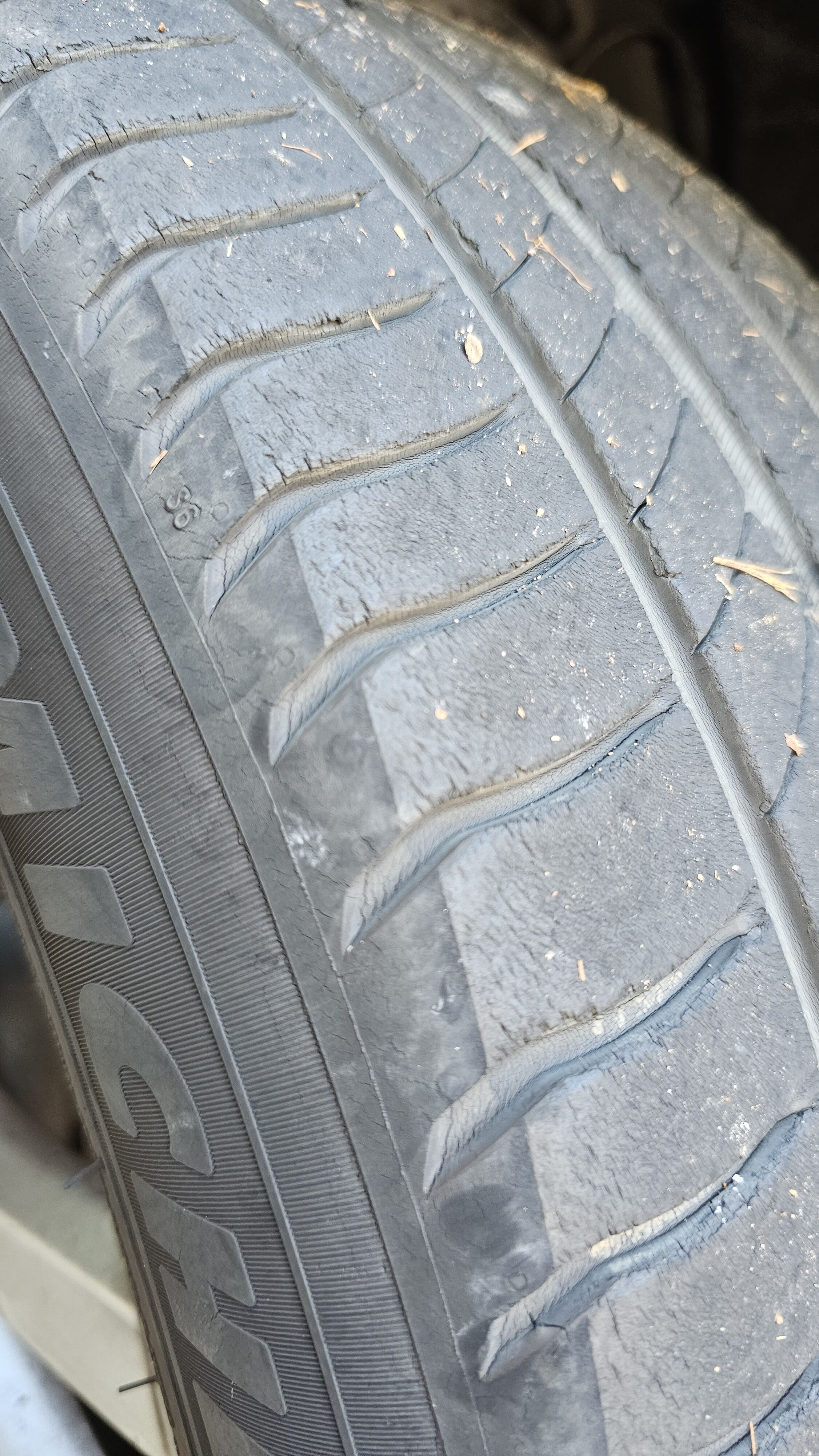

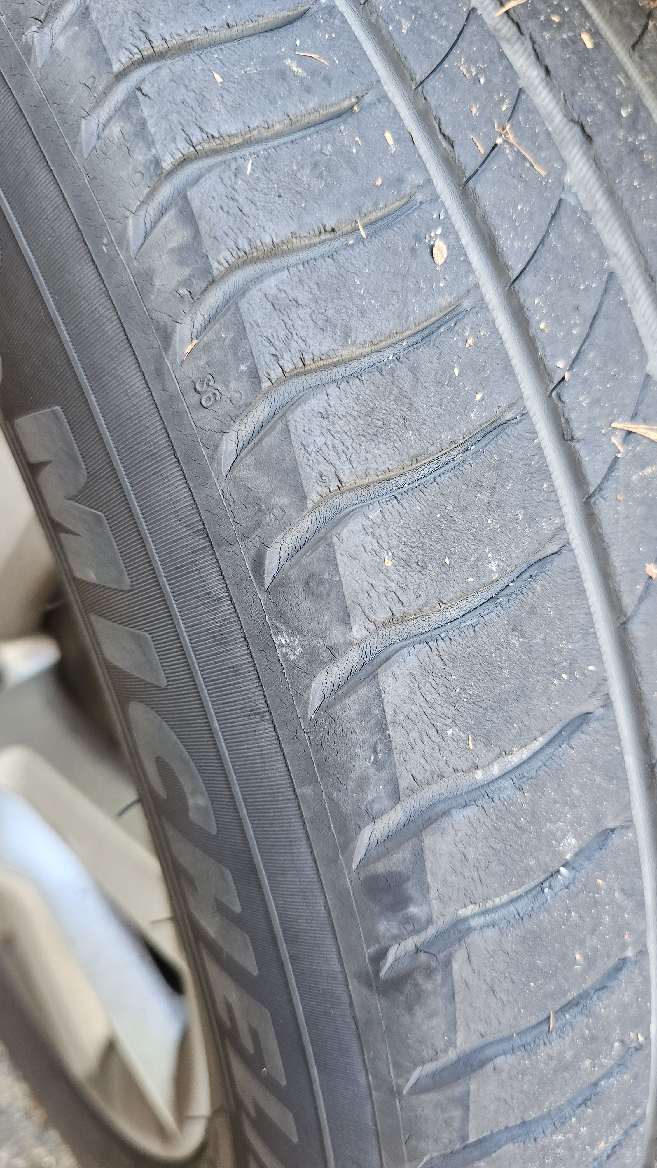

לפני 5 שנים קניתי צמיגים מישלין פרימסי 4.
הצמיגים האחוריים מצויינים אבל בקדמיים הופיעו סדקים.
החריצים די עמוקים והצמיג לא נראה שחוק יותר מידי.
לפני שבועיים עברתי טסט בהצלחה.
האם הגיע הזמן להחליף?

לפי דעתי צריך להחליף. אם זה רכב שלי האיתי מחליף גם תאחו ראים.
הגיעו לגיל יפה.
לי היו צמיגים שהתחילו חריצים. החלפתי. בפנצ'רייה בקושי ראו ולא הבינו מה אני רוצה.
שהראתי להם הם אבינו.

מצרף תמונה של צמיג אחד. פאלקון שהורכבו בסוף 2017. שנת יצור התחלת 2017. היה מספיק בשר. חונה בשמש.

יבש לגמרי. עזוב חריצים, לא מעניין.
לא סתם יבש, יבש ומתפורר. להחליף וביי.
