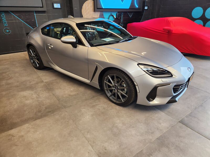

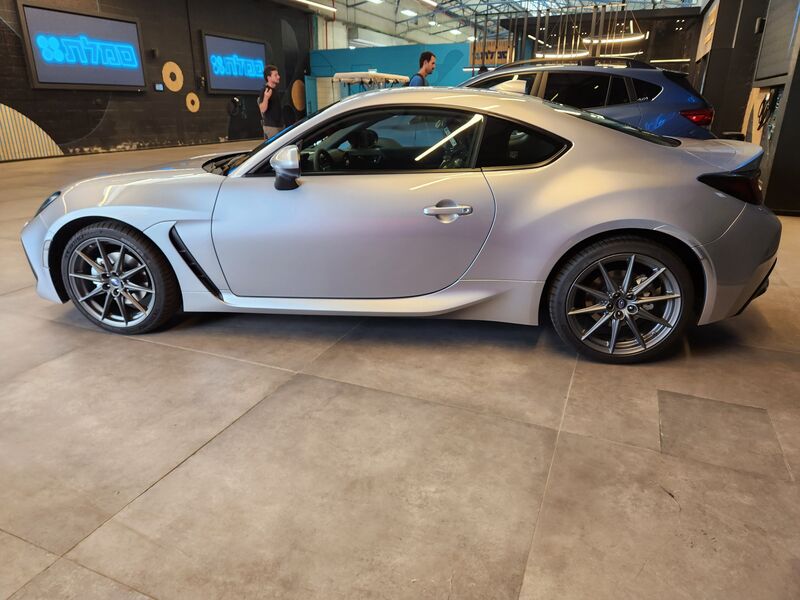

תתחדש ותהנה.
נחמד כמה שכל הצבעים נראים טוב יותר על הדור הזה, בפרט הכסוף שלא אהבתי על הדור הקודם ונראה עכשיו מצוין.
