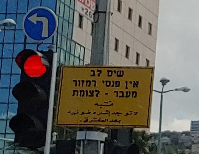

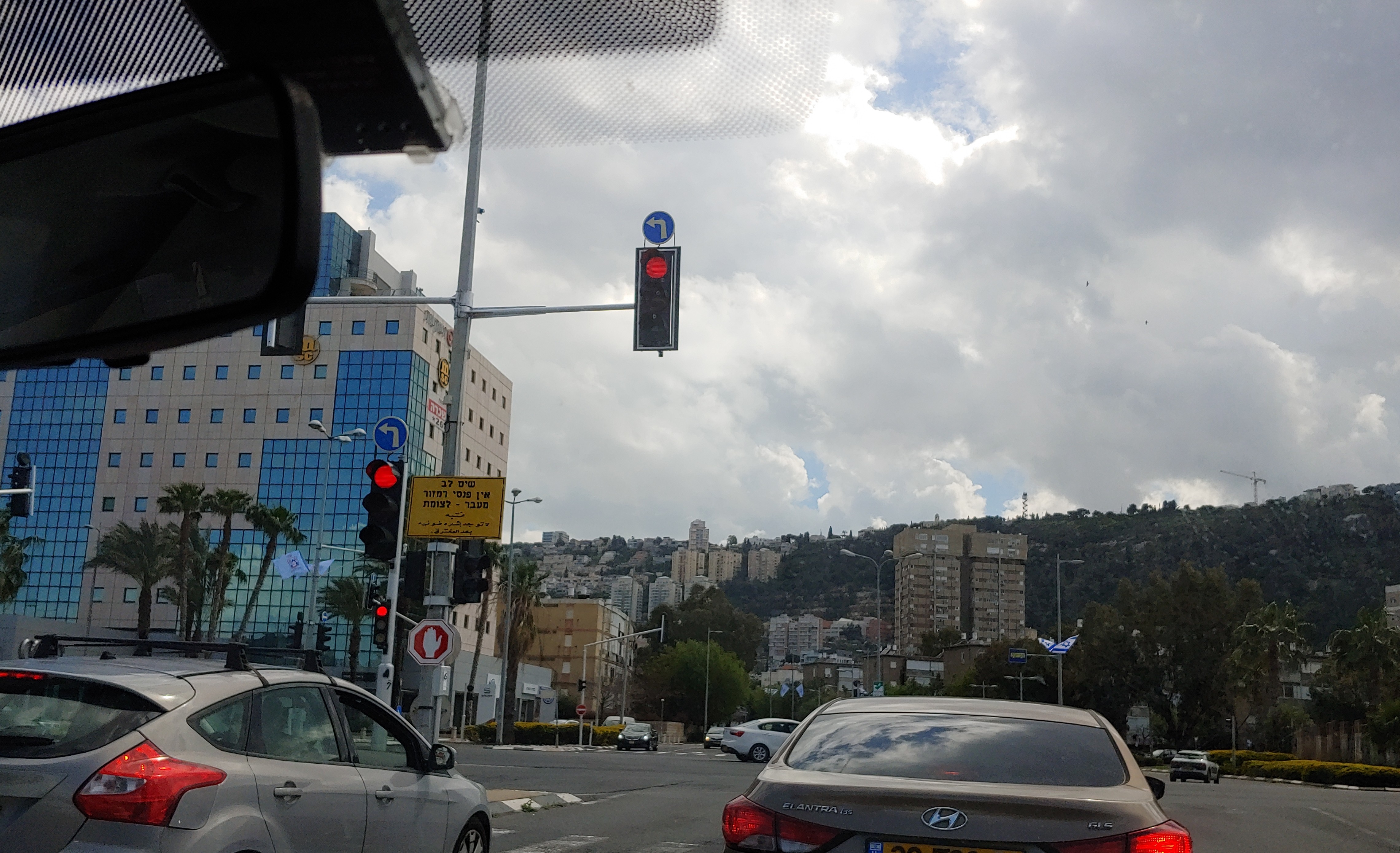

אני תופס מעצמי כאחד שמכיר די טוב את כבישי הארץ ולא ידוע לי על עוד צומת מרומזר בו הרמזורים מוצבים רק בכניסה לצומת ולא ביציאה.
זה צומת דולפין בחיפה, בכיוון נסיעה מהנמל ומבית חולים רמב"מ.
שימו לב לשלט בצד שמאל.
מה הסיבה לזה שאין רמזורים ביציאה המצומת?
התשובה המתבקשת - זה כי הצומת גדולה ויש מרחק רב בין הכניסה לבין היציאה לדעתי לא נכונה מכיוון שבכיוונים אחרים באותו צומת יש רמזורים גם בכניסה וגם ביציאה.
תודה.

לדעתי, מכיוון שמעבר לצומת יש כניסה לנתיבי מטרונית וכדי לא ליצור בלבול לא שמו רמזורים מעבר לצומת.
צומת ענק ומורכב, בנוסף למסלולי המכוניות כולל גם מסלול ונתיבי מטרונית.
בשלושת הכיוונים האחרים יש רמזורים מרוחקים.
בכיוון שצילמת יש בעיה - שני מסלולים מקבילים (הימני עילי והשמאלי מתחת למעבר הרכבת), עם תזמונים נפרדים, ולכן רמזורים מרוחקים יגרמו בלבול ותאונות.

בפוסט הקודם שלי טעיתי, המסלול הימני (שאינו עובר במנהרה) הוא לפניה ימינה בלבד וכלל אינו עובד דרך הרמזור.
בכיוון הנגדי יש רמזור מרוחק. הניחוש שלי הוא שבכיוון שצילמת יש בעיה בגלל המת"צ בכיוון הנגדי (איי התנועה משני צידיו מדורגים, ואולי יש חשש שרמזורים שם יגרמו לנהגים להכנס למת"צ במקום למסלול המיועד להם.
@asix בניגוד למעגל תנועה רב נתיבי אין בצומת הזה שום מבנה שאינו מוגדר בתקנות. בשד' רוטשילד (הצד המרוחק בתמונה של בוקי) יש למטרונית מסלול נפרד (באמצע הרחוב), בכביש ההגנה\יפו (הכביש החוצה) יש לה נתיבים ייעודיים בצידו הימני של הרחוב, ברח' חיל הים (ממנו צילם בוקי) המטרונית חולקת את הנתיבים עם כל שאר התנועה. בקטעים בהם יש למטרונית נתיבים ייעודיים יש לה גם רמזורים ייעודיים (תמרורים 708-717, זהים לרמזורי רק"ל), כך שלמרות שמדובר בצומת גדול מאד וקצת מורכב אין בו שום דבר לא ברור.

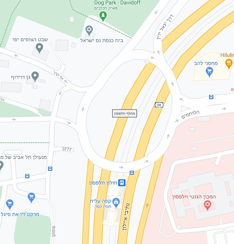

בתאריך 3.4.2021 בשעה 15:50, tinoki כתב:
דוגמא פשוטה לתכנון גרוע. לא מפרקים את הכיכר ההיא רק מסיבות סנטימנטליות
אם אתה חושב שכיכר הלוחמים בחולון זה תכנון גרוע, מה תגיד על זה?
עריכה אחרונה על ידי eladts

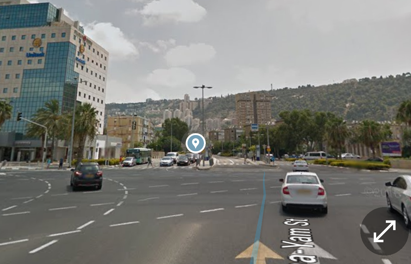

לפני 5 שעות, David32 כתב:
זה נראה יותר טוב?
אין פעם שאני עובר שם ואני לא רואה נהגים שיוצאים דרך הנתיב הלא נכון.
לא שאני חושב שהיה אפשר לתכנן יותר טוב, זה מה שקורה שיש מקום נתון עם כל אילוצי כניסות/יציאות ובניינים מסביב.
