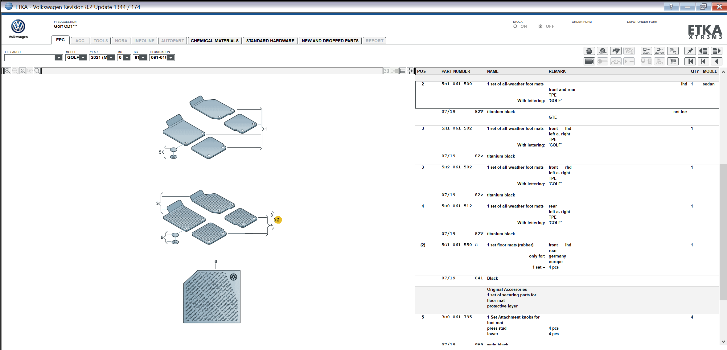

אלו כל המק"טים לשטיחי "all weather" לגולף MK8:
ניתן לראות שהמק"ט הראשון (5H1061500) אכן רשום שאינו מתאים ל-GTE (Electric), אני לא יודע למה.
בכל מקרה, במקומו, יש לך את 5H1061502 לקדימה ו-5H1061512 לאחורה.

כך נראה ETKA יותר נורמלי :cool:2021-03-19_23-47-40.thumb.png.2082e1ea6c35c8c61b34f5500d74ddeb.png
