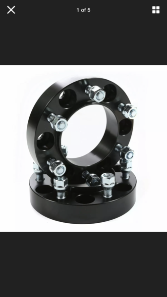

ספייסרים אלו טבעות פלסטיק או מתכת (כלשהי) המתלבשות על הנאבה ומרחיקות את הגאנט מהנאבה כלפי חוץ, הדבר יוצר מפסק סרנים רחב יותר ומעניק יותר יציבות.
חלקם מגיעים עם ברגים משלהם וחלקם מתחברים עם הברגים הקיימים באוטו.
0B15228D-B944-4F93-9B42-BC66C807AD5B.pngאגב לפני שההתלהבות פה עולה משמעותית בגלל תוספת אחיזה תמורת סכום מאוד סביר של כסף, להוספת ספייסרים יש גם השלכות מרחיקות לכת על גאומטריית המתלים, אחיזה בפניות חדות, לעיתים שחיקה שונה של הצמיגים בעיקר כאשר מוסיפים את הספייסרים מקדימה, וכמובן שחיקה ובלאי מוגברים של מייסבי הגלגל.
אני מצרף סרטון יוטיוב שיסביר קצת על ההשלכות החיוביות והשליליות של הוספת ספייסרים :

איפה קונים ספיסרים טובים אבל שניכנסים לתוך המגנזיום ?
בארץ אני מניח שניתן לוצא חברות ידועות כמקומות של שיפורים כמו פיטספוט וכדומה, אותי אישית מפחיד לקנות אביזר עם כאלה השלכות בטיחותיות של הנסיעה שלך באינטרנט, שווה לחפש ישירות באתר של H&R לדוגמא, זאת חברה מסודרת ובעלת חלקים איכותיים. אני בטוח שתמצא בעללי אקספרס ברבע מחיר אבל תאכלס תחשוב על זה שהחלק הז הוא כל מה שמחזיק את הגלגל שלך מחובר לאוטו. ההתאמה חייבת להיות מושלמת ולא פסיק פחות, המרכוז חייב להיות מדוייק, החלק חייב להיות מאוזן כיוון שלא ניתן לאזן את הגלגל על האוטו והבדל של גרמים בודדים שצד אחד של הספייסר יגרמו לך לרעידות חזקות בדיוק כמו אוטו שנוסע בלי איזון צמיגים. ובעיקר החלק חייב להיות חזק, לעמוד בעומסים כבדים והברגים צריכים לעמוד בעומסי גזורה הרבה מעבר למשקל עצמו של האוטו. במילים אחרות חלק כזה קונים חברה ידועה או לא קונים בכלל.
לדוגמא:
https://www.h-r.com/en-trak-wheels-spacers/
לא היתי מזמין בחיים חלקים לרכב מעליאקספרס, במיוחד שזה מיוצר באיזה "מפעל" בתוך בית של איזה סיני כלשהו שהרכיב את זה מציפוי פלסטיק או מי יודע מה.
Opel Adam S 2017
קל יותר ופשוט יותר זה פשו להרכיב ג'אנטים עם אופ-סט רחוק יותר או גדול יותר, זה גם פחות ימשוך את העין בטסט ויהיה בטיחותי חיותר, רק צריך לשים לב שהגלגל לא בולט יותר מדי שבזמן סיבוב הוא לא נוגע בחלקים בתוך הכנף ובזמן סגירת מהלך מתלה הוא לא פוגע בכנף.
קל יותר ופשוט יותר - אבל גם יקר יותר, בשני סדרי גודל בערך.
