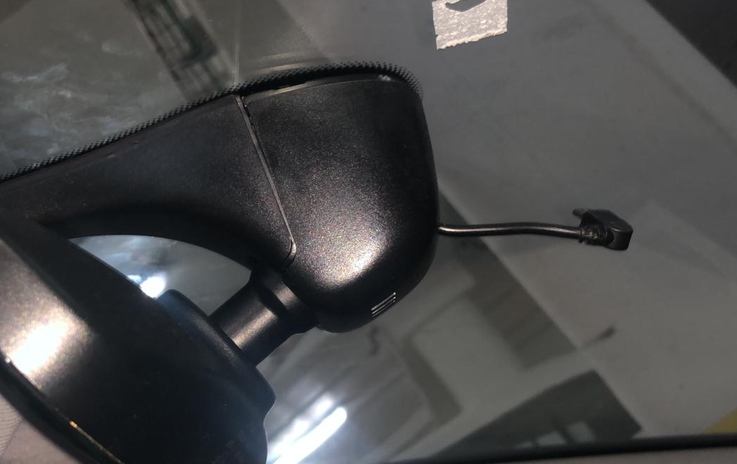

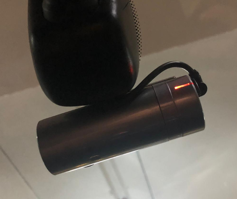

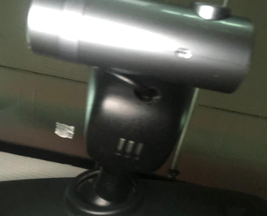

אני הולך לעשות משהו מגניב ולקדוח חור קטן בפלסטיק שמכסה את הכבלים של המראה כדי להעביר את הכבל בצורה 100% מוסתרת. ממליץ לך להעביר אותו גם דרך שם.
הנה תמונות של מה שעשיתי ב-Audi A3 שלי לפני כשנה, אני מתכנן לעשות משהו דומה בגולף:
image.thumb.png.08df37ceaa83fe2a5d78cae2415f6ac2.pngimage.thumb.png.e5fc1ae5da193f5dbeba83bcea782818.png

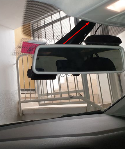

אני העברתי את החוטים מעבר לבד עד לאזור של הפלסטיק. אצלי העברתי חוט דק מאחורי המתקן שמחזיק את המראה וקשרתי את החוטים אליו כדי להחזיק אותם גבוה. ככה הם לא נראים כמעט בכלל מנקודת מבט של הנהג (לעומת החוטים של החיישני רוורס שהתקינו לי פעם בצורה די גרועה...)

הכוונה שלי הייתה שאתה יכול להשתמש בפלסטיק הקיים (שכבר עוברים בו חוטים לטובת החיישן של המראה) כדי להעביר את החוטים בצורה מוסתרת, כאן:
