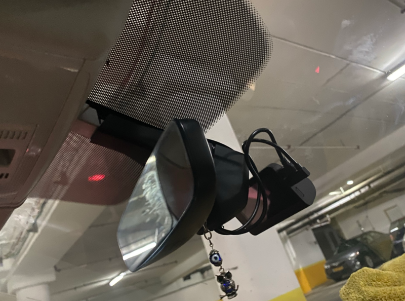

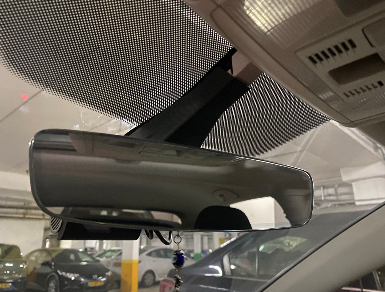

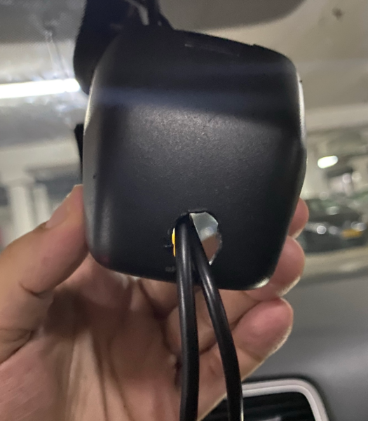

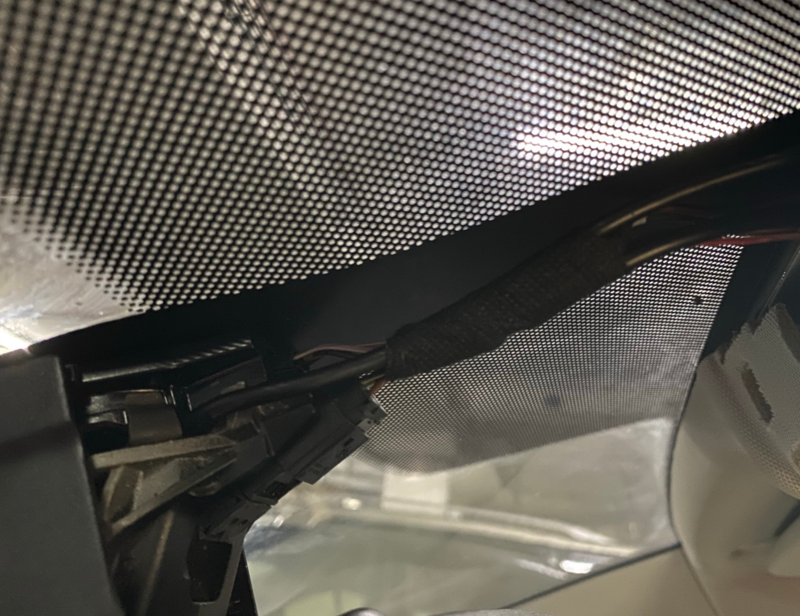

הבטחתי לעדכן פה, אז אני מפרסם פה משהו די מגניב.
תמיד לא אהבתי כיצד אנשים מתקינים מצלמות דרך בצורה לא אסתטית. נכון, ניתן לדחוף את החוטים בגג ואז בקורת ה-A, אך עדיין החוטים שמגיעים למצלמה עצמה מפריעים לי. אז אני משתף בפרויקט קטן שעשיתי בעבר ל-Audi A3 שלי ועכשיו לגולף הנוכחית שלי. שני הרכבים מגיעים עם מראה מתכהה וחיישן תאורה/גשם, שעבורם יש תעלת פלסטיק לחוטים שמגיעה מהגג. השתמשתי בתעלה הזו כדי להעביר את החוטים, ועשיתי חור בפלסטיק עצמו כדי להכניס את החוטים שלא יראו אותם כלל.
את מי שמעניין התהליך, יכול לקרוא על הפוסט שלי באתר GolfMK7:
https://www.golfmk7.com/forums/index.php?threads/how-i-completely-hid-my-dashcam-wires-on-my-mk7.378786/
ועכשיו לתוצאות:
אני עדיין צריך טיפה לסדר את החוטים שמגיעים למצלמה עצמה שיהיו צמודים יותר, אך מצד הנהג אין כלום כמובן.

@Fraysa נראה ממש טוב! אני אכוון לעשות משהו דומה כשיגיע הפיוז, אסדר את כל העסק אחת ולתמיד.
שמתי לב שהעברת את המצלמה לאמצע מתחת למראה (היה מימינה למיטב זכרוני). גם אני מיקמתי ככה ולדעתי זה מאוד נח ברכב הספציפי הזה.
