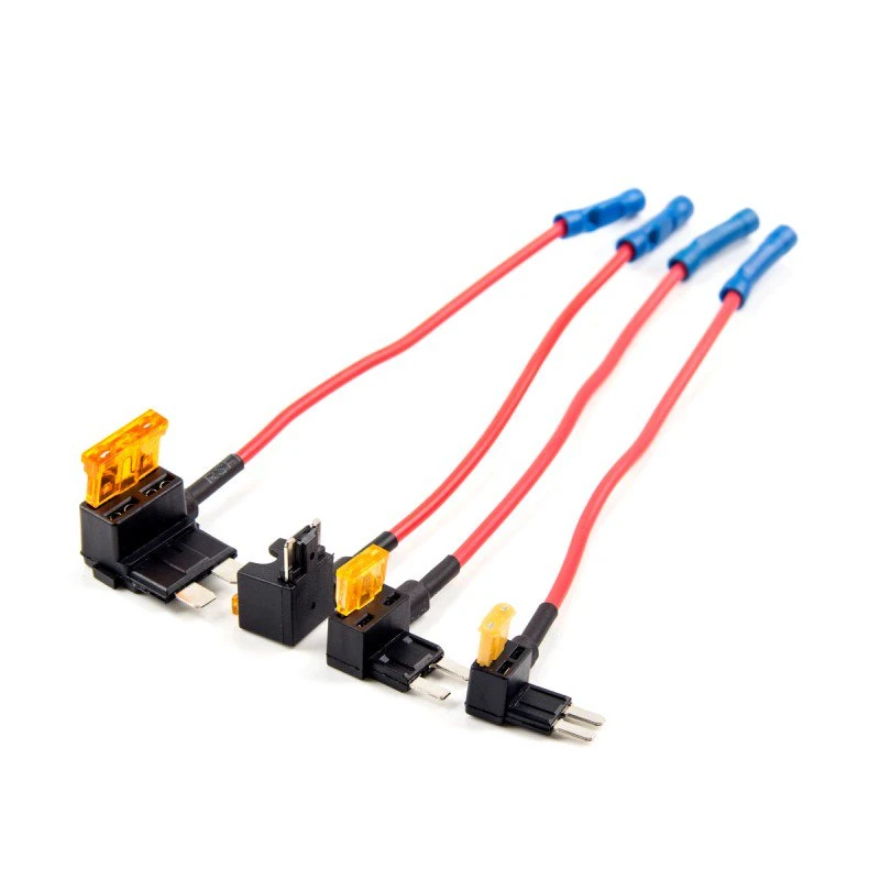

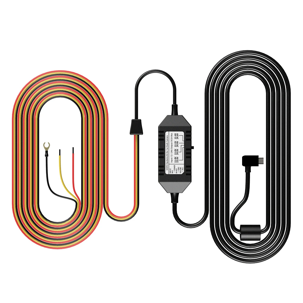

היי,
אני מתכנן להזמין את המצלמה Viofo A119 V3 ויש לי 2 שאלות לגבי איזה עוד דברים אני צריך להזמין ביחד איתה.
1. לגבי קיט חיבור לפיוזים:
על מנת שאני אדע להזמין את הקיט המתאים, איך אני יכול לדעת איזה סוג (גודל) פיוזים יש אצלי ברכב? (פולקסווגן פולו 2016 אם זה עוזר).
2. לגבי קיט חיבור פארקינג מוד:
אם אני לא מעוניין שהמצלמה תעבוד בפארקינג מוד, כלומר אני לא רוצה שהיא תקבל מתח בזמן שהרכב כבוי, אלא אך ורק כשהרכב מותנע, אני עדיין חייב את הקיט הזה או שאפשר לוותר עליו?
תודה רבה לכל העוזרים!
אתה יכול להשתמש בחיבור הרגיל של המצת סיגריות וכך לוותר על הקיט. בקשר לפיוז, בספר רכב חייב להיות כתוב. בגולף שלי זה היה פיוז מסוג ato.
תצטרך גם נעל כבל כדי לחבר את החוט של האדמה.
לדעתי שווה להשקיע מאמץ קטן וכן לחווט את המצלמה לתיבת פיוזים.

לפני 10 דקות, eitanuch כתב:
אני כן מעוניין לחווט את המצלמה לתיבת הפיוזים. השאלה היא האם הקיט של הפארקינג מוד הוא חובה עבורי גם אם אני לא מעוניין שהמצלמה תקבל מתח בזמן שהרכב כבוי?
לפני כשעה, eitanuch כתב:
אוקיי, אז הוא אכן חובה. הקיט משמש גם כממיר מתח מ12 וולט של המצבר ל5 וולט שהמצלמה מקבלת מusb.
הבנתי, תודה רבה!
