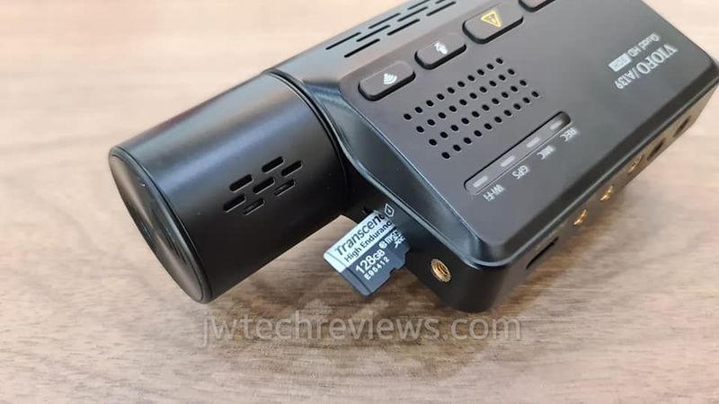

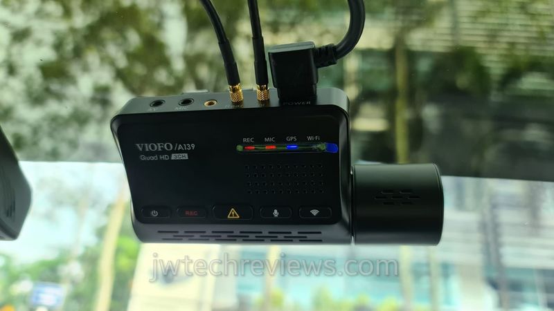

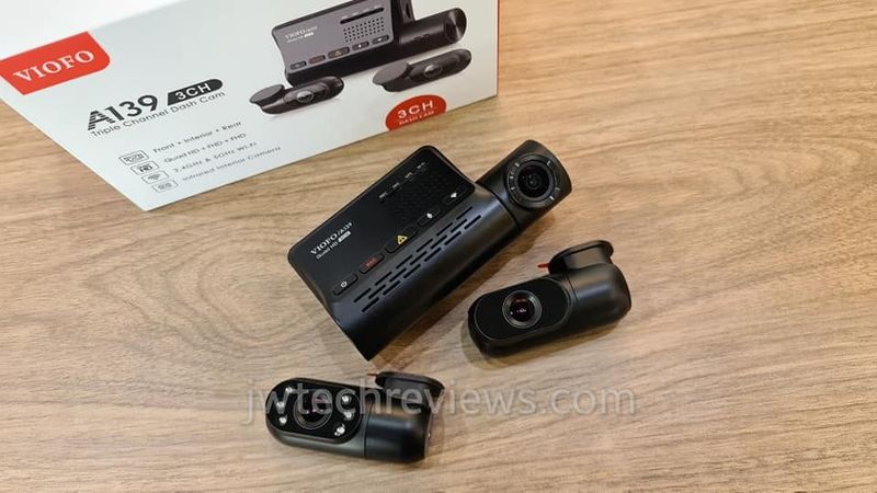

נראה ש-VIOFO כבר עובדים על גרסה A139
בתאריך 29.10.2020 בשעה 21:40, Electron כתב:
קצת נתונים על המצלמה VIOFO A139 המידע לא שלי לקחתי את המידע מפורום dashcamtalk ותמצתי(לינק)
מדובר בשלושה מצלמות כאשר המצלמה הראשית ללא מסך ובעיצוב שונה ממה שהכרנו מהחברה VIOFO שמזכיר לי את 70mai a800 בצורתו, המצלמה השנייה היא מצלמה פנימית רחבה מאוד(170 מעלות) עם IR והשלישית מצלמה אחורית.
Optics:
  •   front camera has a Sony IMX335 Sensor,140 degree, 6G/7G lens
  •   The interior camera : Sony IMX291 Sensor, 170 degree 6G/7G lens
  •   The rear camera :Sony IMX291 Sensor, 140 degree 6G/7G lens
Resolution:
  • Front Camera + Rear camera: 2560 * 1440P 30fps / 60fps + 1920*1080P 30fps
  • Front Camera + Interior camera: 2560 * 1440P 30fps / 60fps + 1920*1080P 30fps
  • Front Camera + Interior camera + Rear camera: 2560 * 1440P 30fps / 60fps + 1920*1080P 30fps + 1920*1080P 30fps
Ports :
  • AV out
  • External Microphone Port
  •  Rear Camera Port
  • Interior Camera Port
  • Power In (USB-C
  • (sd card(The camera can take 512Gb cards
:interface buttons
  • Power On | OFF
  • Recording Start | Stop
  • Video Protect
  • Microphone On | OFF
  • Wi-Fi On | OFF button
etc:
  • The rear camera cable is 6 metres long, and the internal IR camera cable is 1 metre long .These cables are incredibly thin - nothing like the cables you normally have to send through the car to the back window
  • The IR LED's operate the following ways: On means IR lights are always on, so the video color is black and white. Auto means the dash cam will decide to turn on/off infrared lights with different light condition. Off means the IR lights are all turned off. You can also short press power button to enable / disable the IR LED
  • Exposure adjustments:
         Adjusting the value of the EV (Exposure Value) properly can create better footage under different light sources. It ranges from -2.0 to +2.0. You can adjust the EV for the front, interior and rear camera separately. The default is set at 0.0.
  • WDR:
         On / Off. The dynamic range is the ratio of the brightest portion of the image to the darkest portion of the image. WDR enables the camera to deliver video with a near perfect exposure in varying lighting situations
