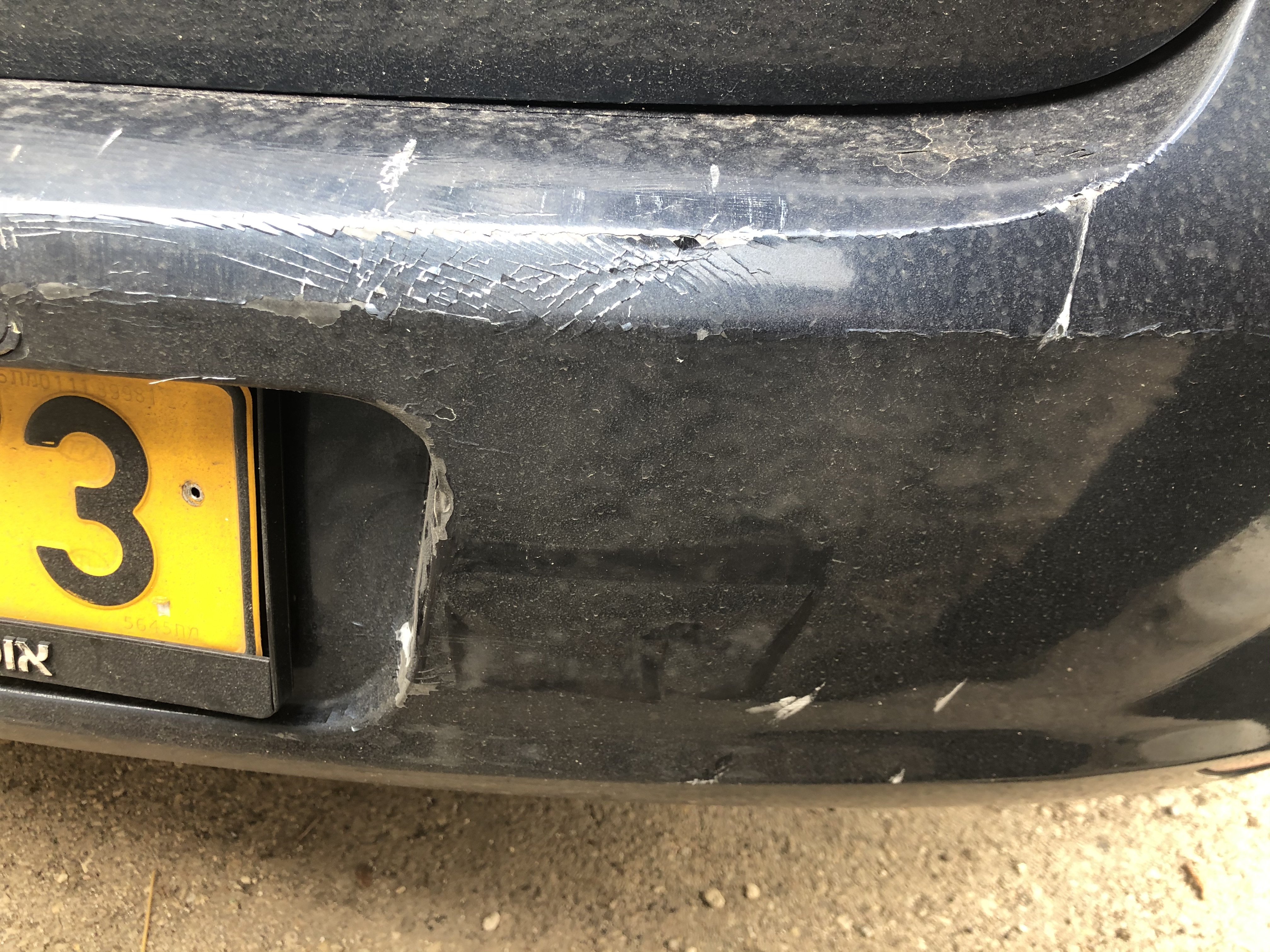

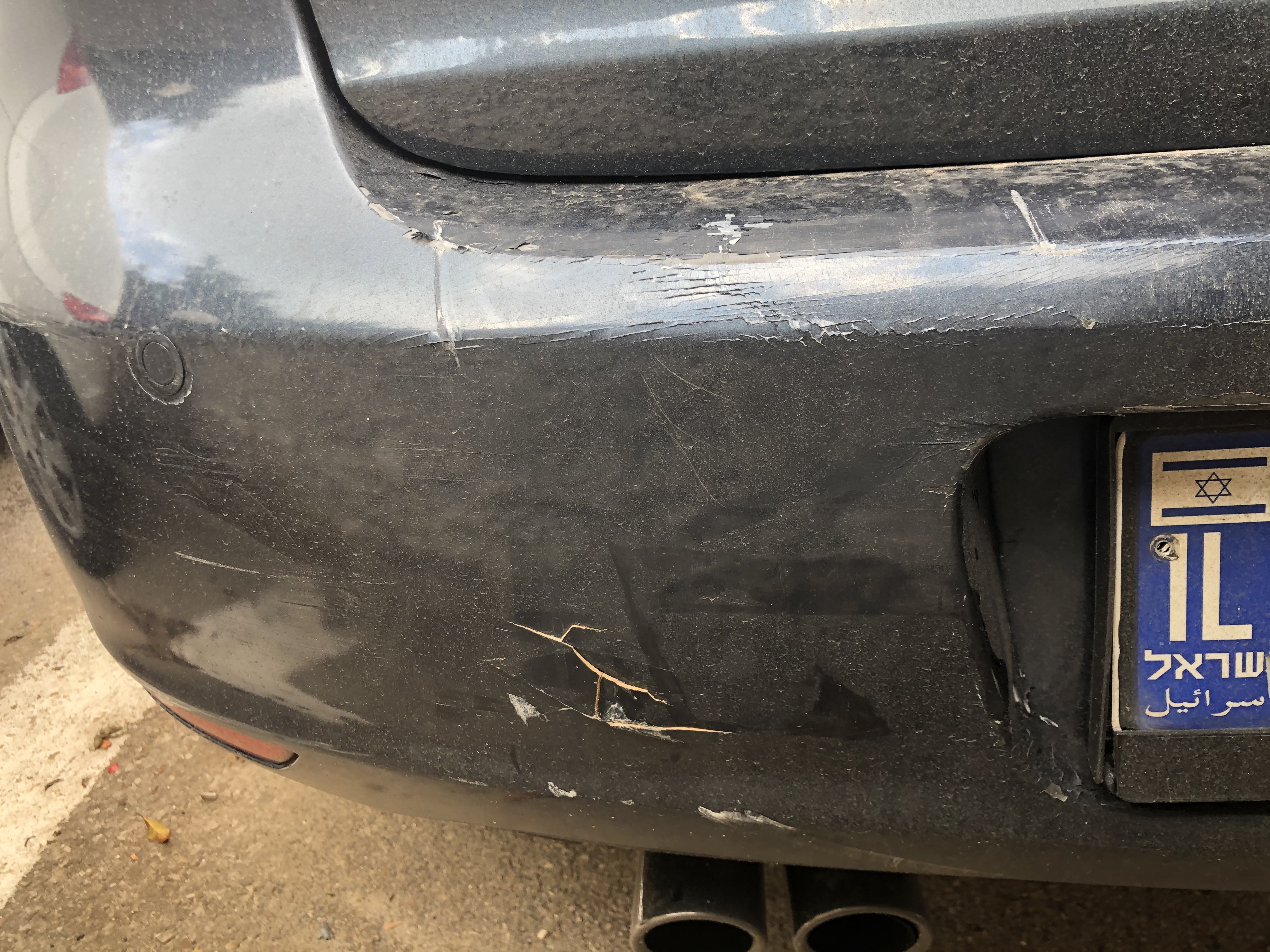

  17. אהלן, שלום לכולם. אז ככה יום חמישי היינו ברמזור היה אדום והתקדמנו לאט לאט כי יש נתיב לפניה ימינה אז הנתיב מתפנה מפעם לפעם שמישהו פונה ימינה. ההוא מקדימה עצר אז עצרתי גם, זה שמאחורי אין לי מושג או שלא שם לב או שהיה עסוק במשהו ונתן לי מכה מאחורה. הנזק הוא סדק והמון שפשופים, כמובן צילמתי את זה שהוא עמד מאחורי ואז הלכנו הצידה כדי לא לחסום נתיב שלם בגלל שזה לא נזק שאי אפשר להזיז את האוטו. בכל מקרה צילמתי את רישיון הרכב שלו לקחתי ממנו פרטים ת.ז שם טלפון כתובות מספר רכב וכו׳ והוא לקח ממני גם. הבעיה היחידה היא שלא היה עליו תעודת ביטוח ולמחרת שחברת הביטוח חזרה אליי שאלה לגבי איפה הוא מבוטח והוא ענה לי בהודעה בביטוח ״הפול״. הוא אמר שהוא לא בבית ויום ראשון יוכל לבדוק אם יש לו צד ג׳ או מקיף (איך בן אדם לא יודע איזה ביטוח יש לו?!?!) מה קורה אם אין לו צד ג׳ או מקיף? האם הביטוח תובע אותו במקרה ואין לו ביטוח צד ג׳ או מקיף? האם אני צריך לשלם במקרה ואין לו ביטוח צד ג׳ או מקיף? האם זה יכול לפגוע לי במחיר הביטוח או עבר ביטוחי במקרה ולא יהיה לו ביטוח לתבוע? פשוט ביקשו ממני יום ראשון בבוקר להשאיר את האוטו ולקבל חלופי בביטוח, אבל גם רצו צ׳קים דחויים ל 90 יום. הנזק נמצא בתמונות (גם נעלם לי חיישן רוורס אחד בטח נפל לתוך הפגוש אני מאמין). התמונות האלה צולמו יום למחרת כי היה חשוך ממש ולא שמתי לב שלא היה פלאש שצילמתי בזמן התאונה.

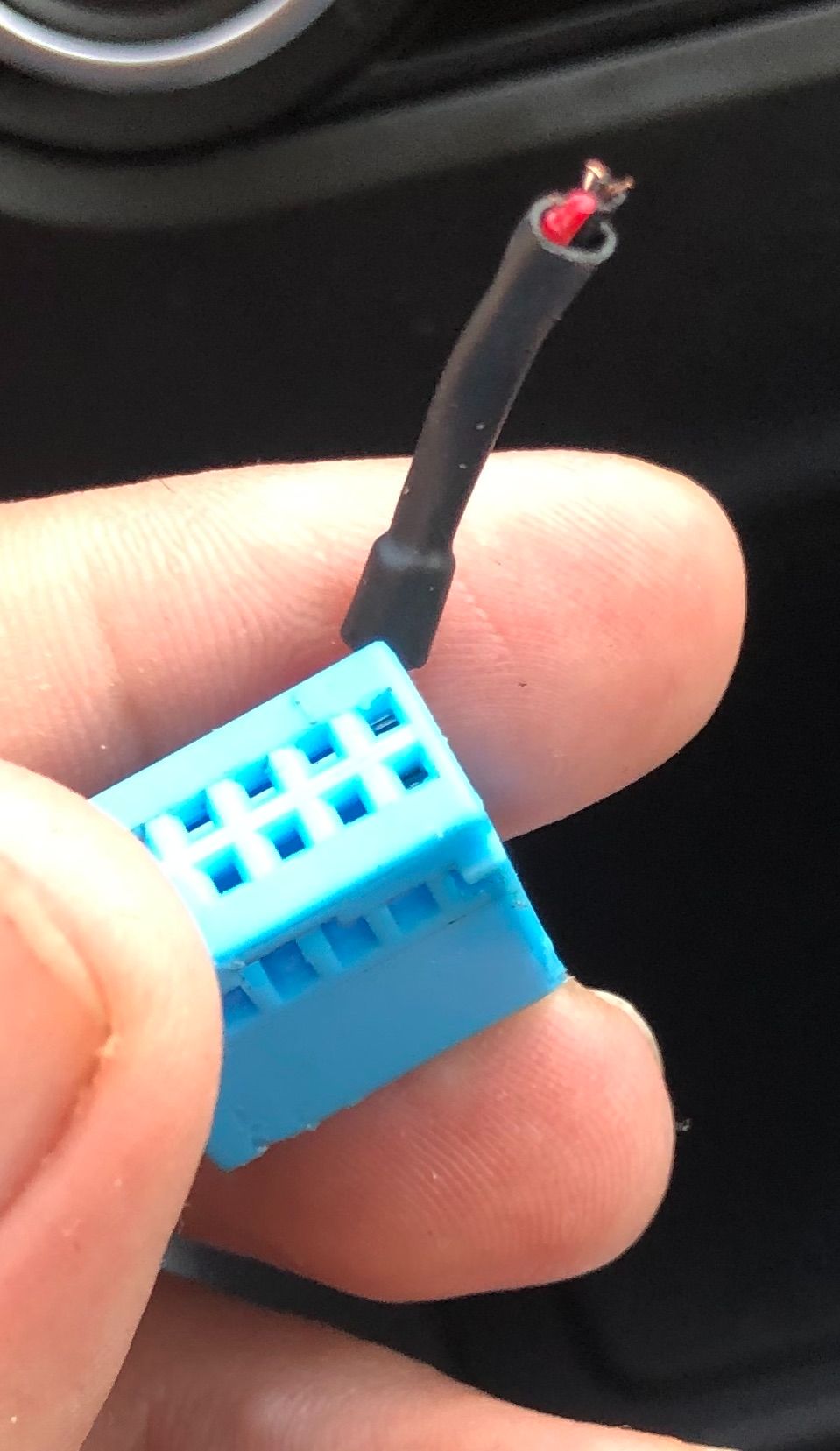

  20. אהלן, טוב אז כמו שאתם רואים בטעות שלפתי את החוטים מהפינים שבתוך הפלאג. איך אפשר לתקן את הכבל? איך אפשר לשים פינים חדשים? אני לא מצליח למצוא מידע על זה אין לי מושג איך קוראים לכבלים האלה ולפינים האלה אשמח לעזרה המון תודה מראש
